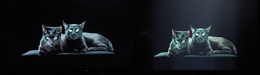

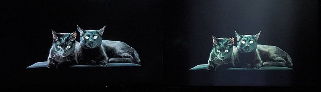

Full Array Local Dimming (FALD) baut auf Direct-lit auf, Direct-Lit allein lässt aber nur ein globales Dimming zu, also der ganze Bildschirm wird heller oder dunkler, während FALD die Direct-lit in Zonen aufteilt, und diese Zonen können einzeln gedimmt werden. Edge-lit mit Local Dimming bedeutet reines Balkenzonen Dimming aufgrund der Edgeleiste (bottom),
hier mal ein Beispiel zwischen einem Samsung Q9FN (FALD) und ein LG Edge-lit mit LD
