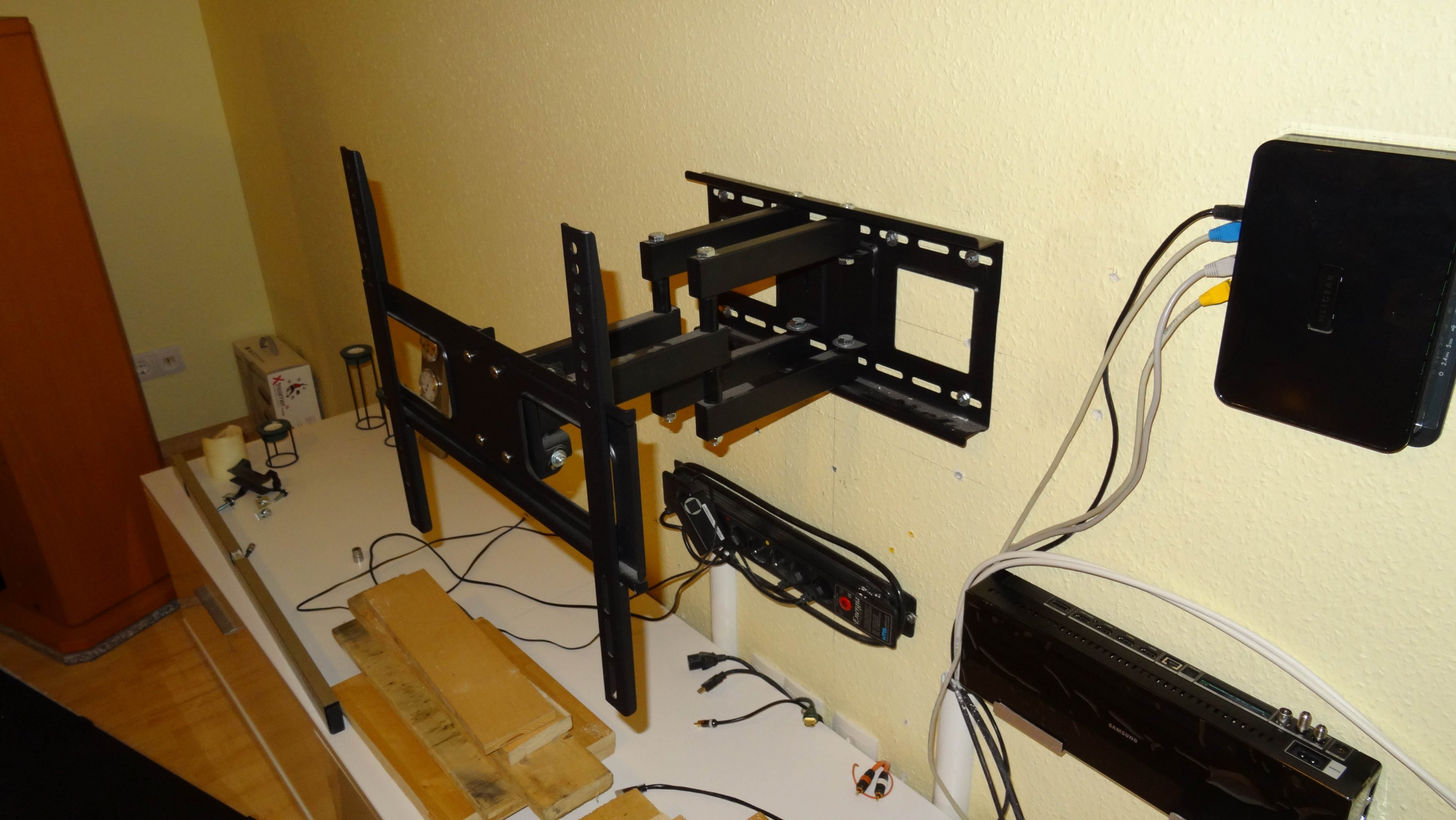

Ist SIcherheitshalber in jeder ecke und noch 2 in der mitte nicht besser? Ist dass bei dir auch so dass du Rigips vor Beton hast ?VmaxGunni schrieb:die 4 äußeren der TV Halterung würde ich nutzen
ok, habe bei mir oben 4 Schrauben und unten 2 drin

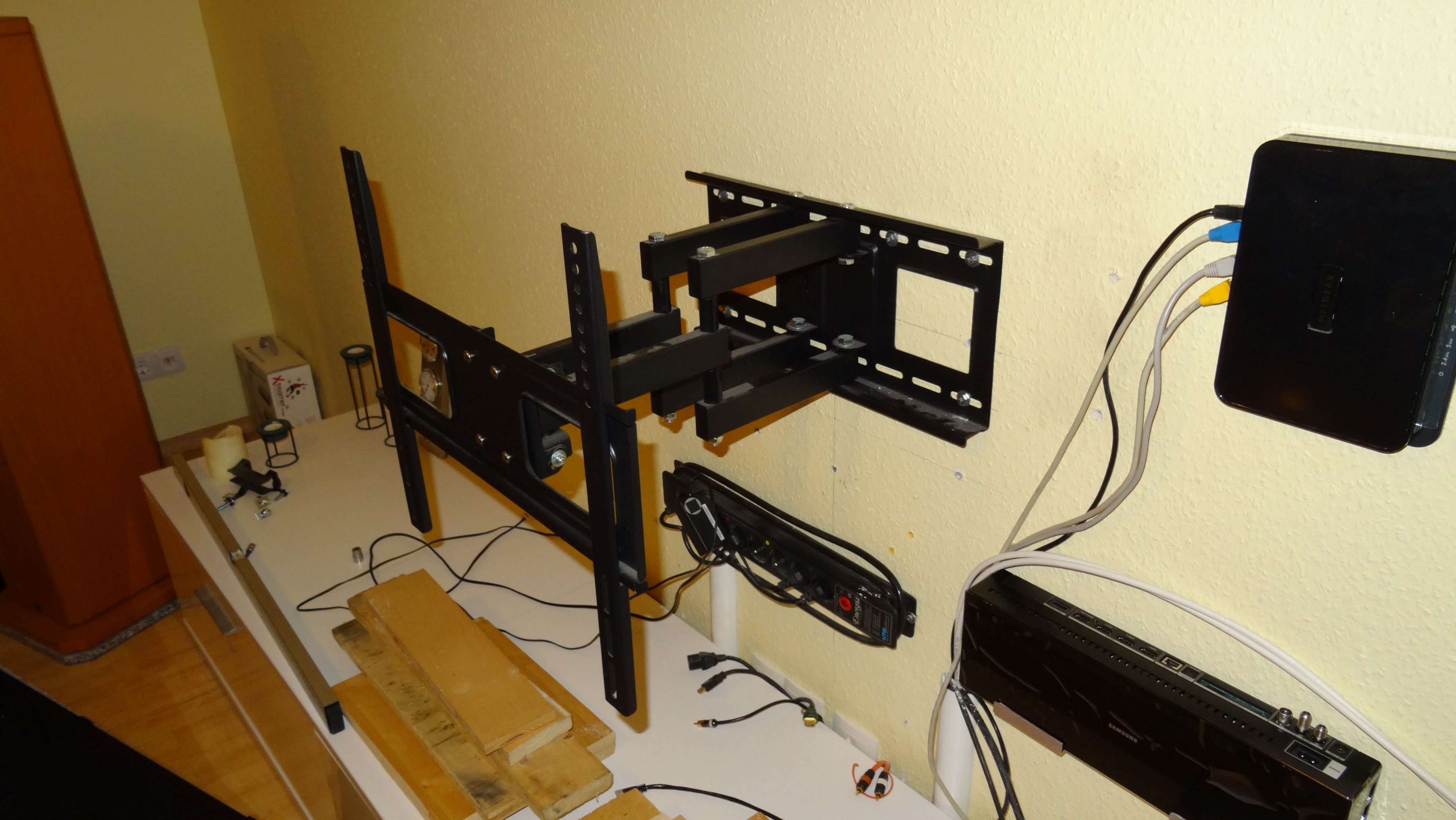

gerade mal nachgesehen, ist eine Riccoo S1544![]()

ja, mehr Schrauben mehr.Halt.
Habe kein Rigibs, deswegen bei dir längerer Schrauben mit Rohrhülsen für den Hohl-, Zwischenraum, die Hülsen so lang, dass sie durch den Rigibs reichen und da dann die TV Halterung drauf. Der Rigibs trägt dann nichts, nur die Schrauben tragen.
Danke für die ausführliche Hilfe ! Dann muss ich ja irgendwie rauskriegen wie groß genau die schrauben und Hülsen sein müssen, hast du dafür zufällig einen Tipp ? Und wenn ich dicke Schrauben nehme sollte dann ja auch nicht problematisch sein wenn ich den TV voll ausfahre oder ? DankeVmaxGunni schrieb:ja, mehr Schrauben mehr.Halt.

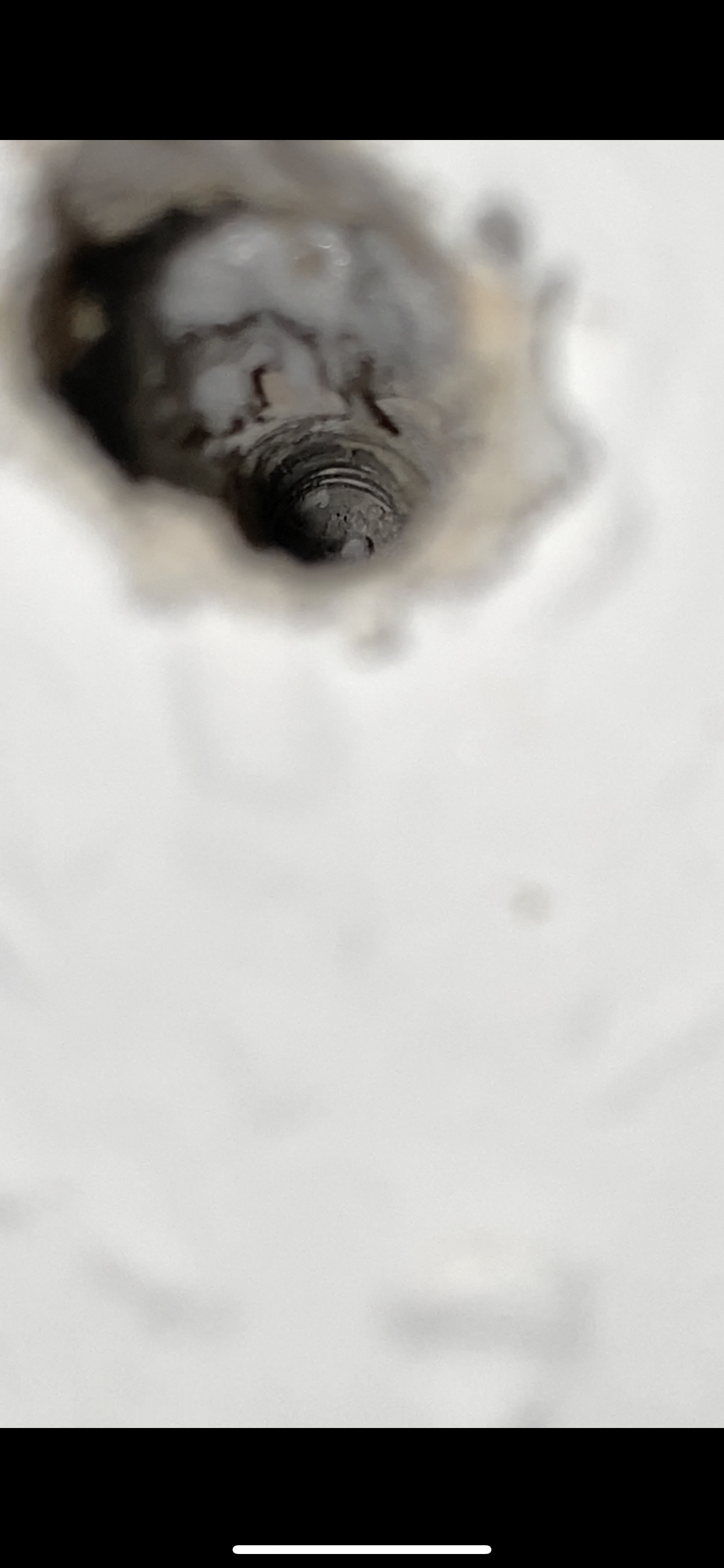

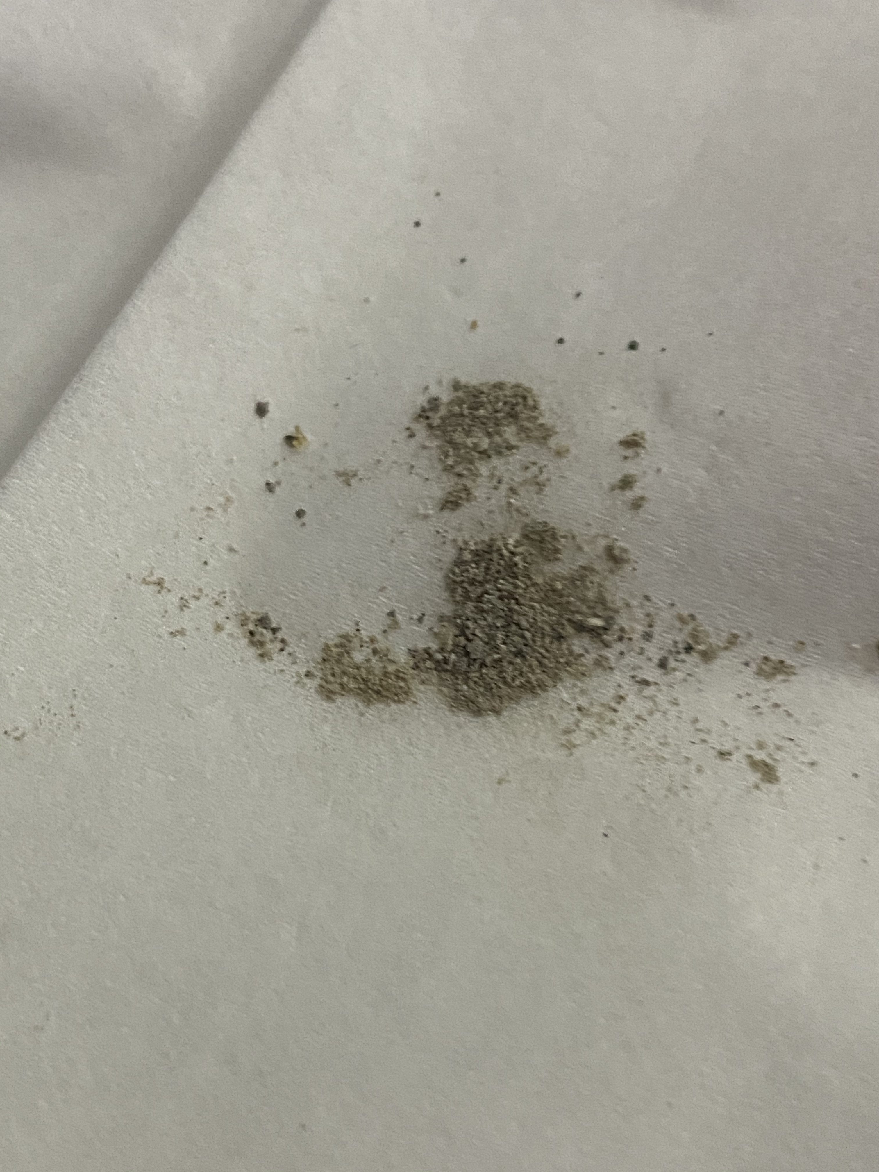

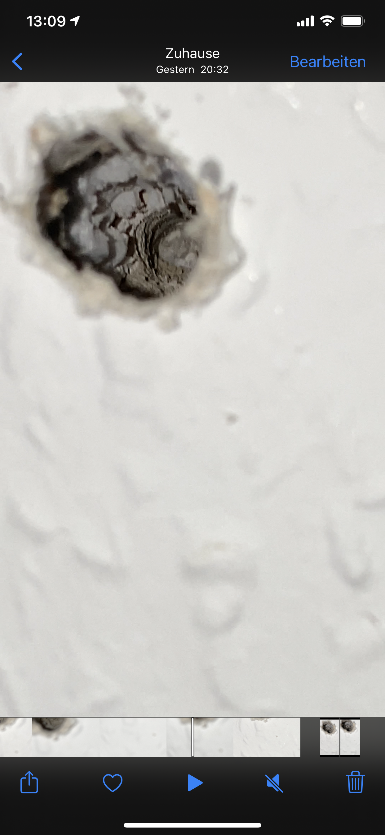

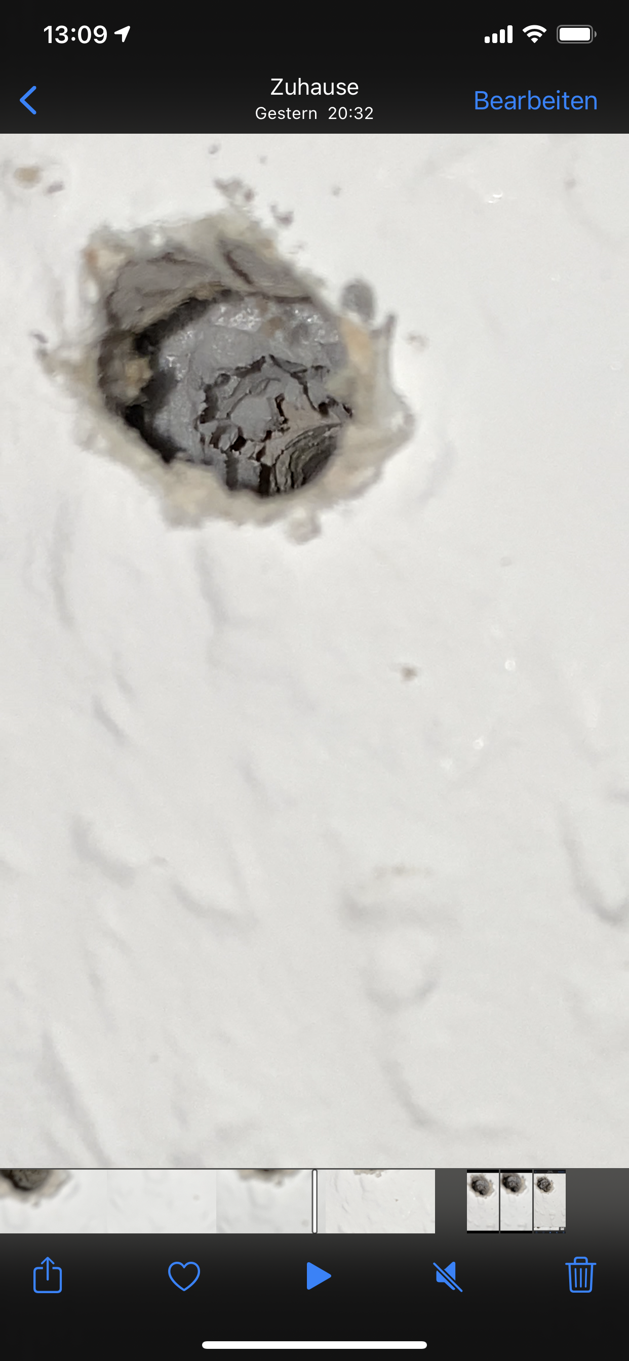

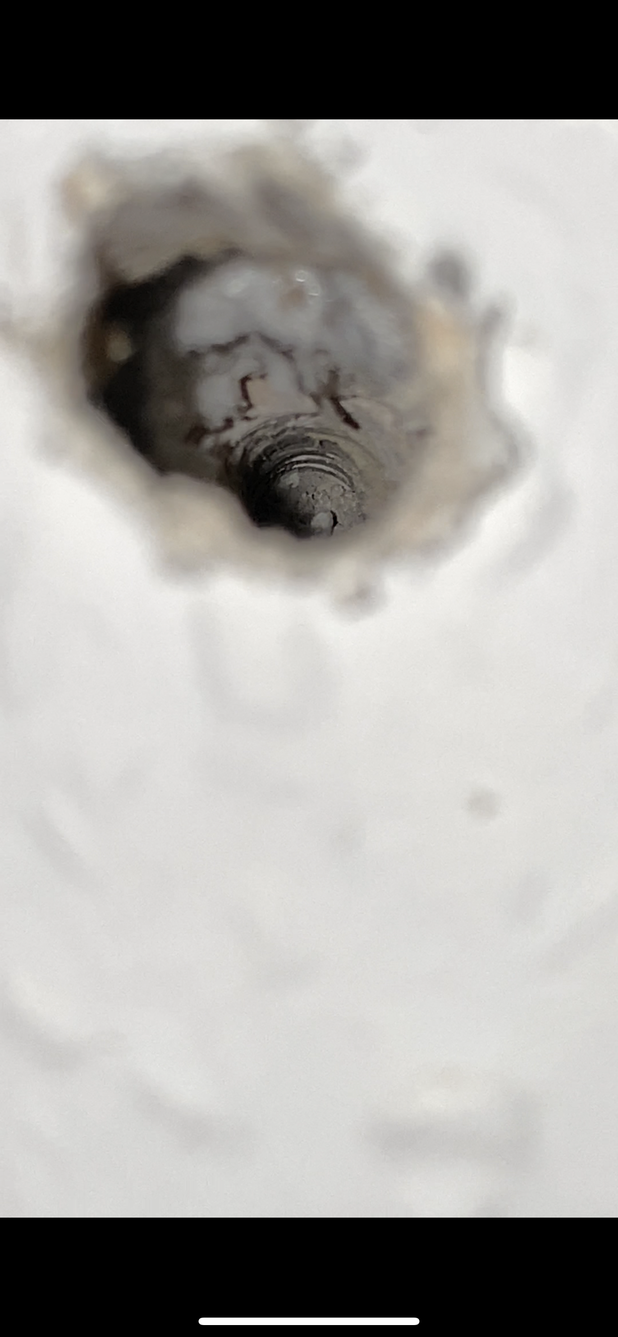

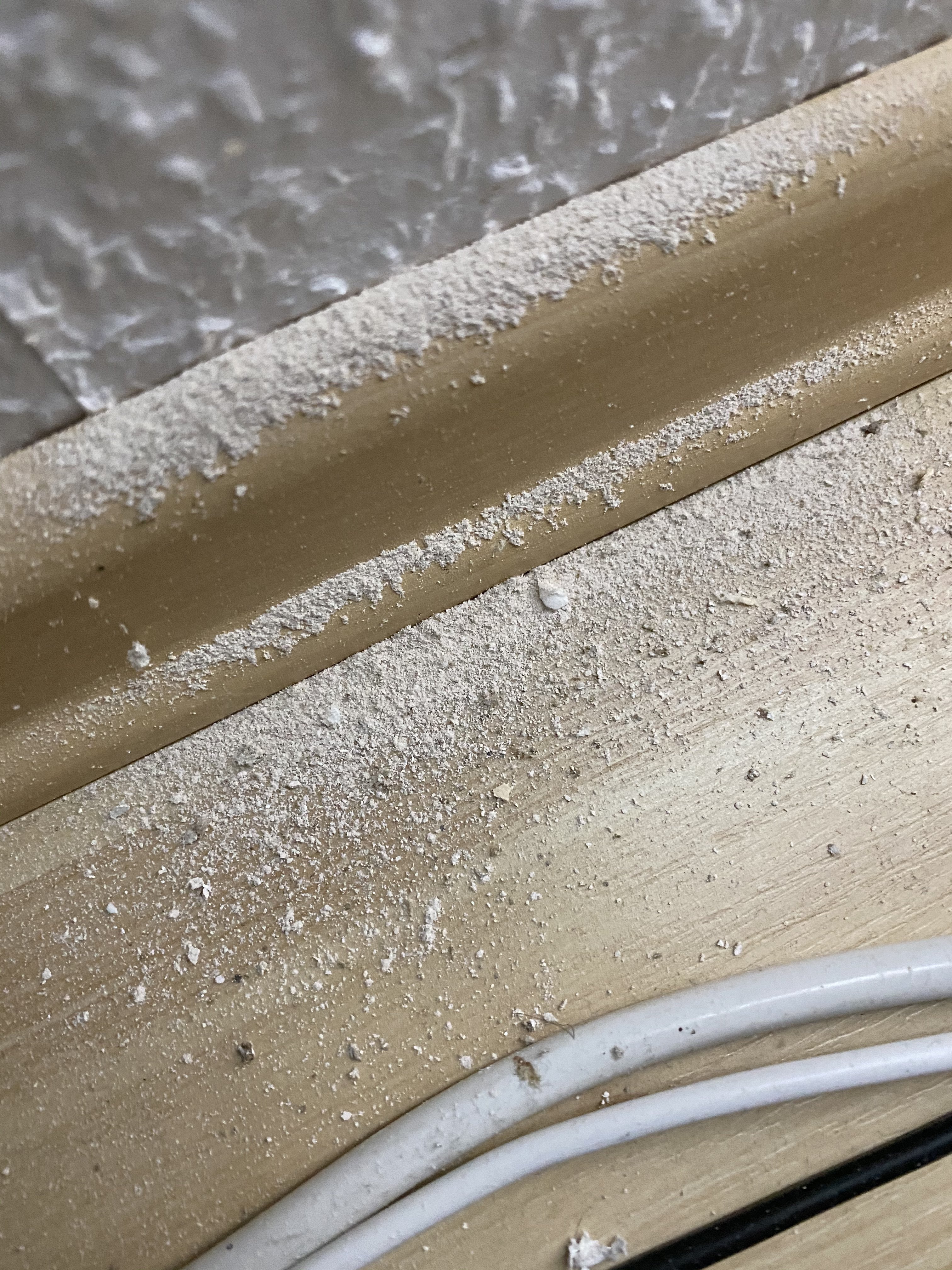

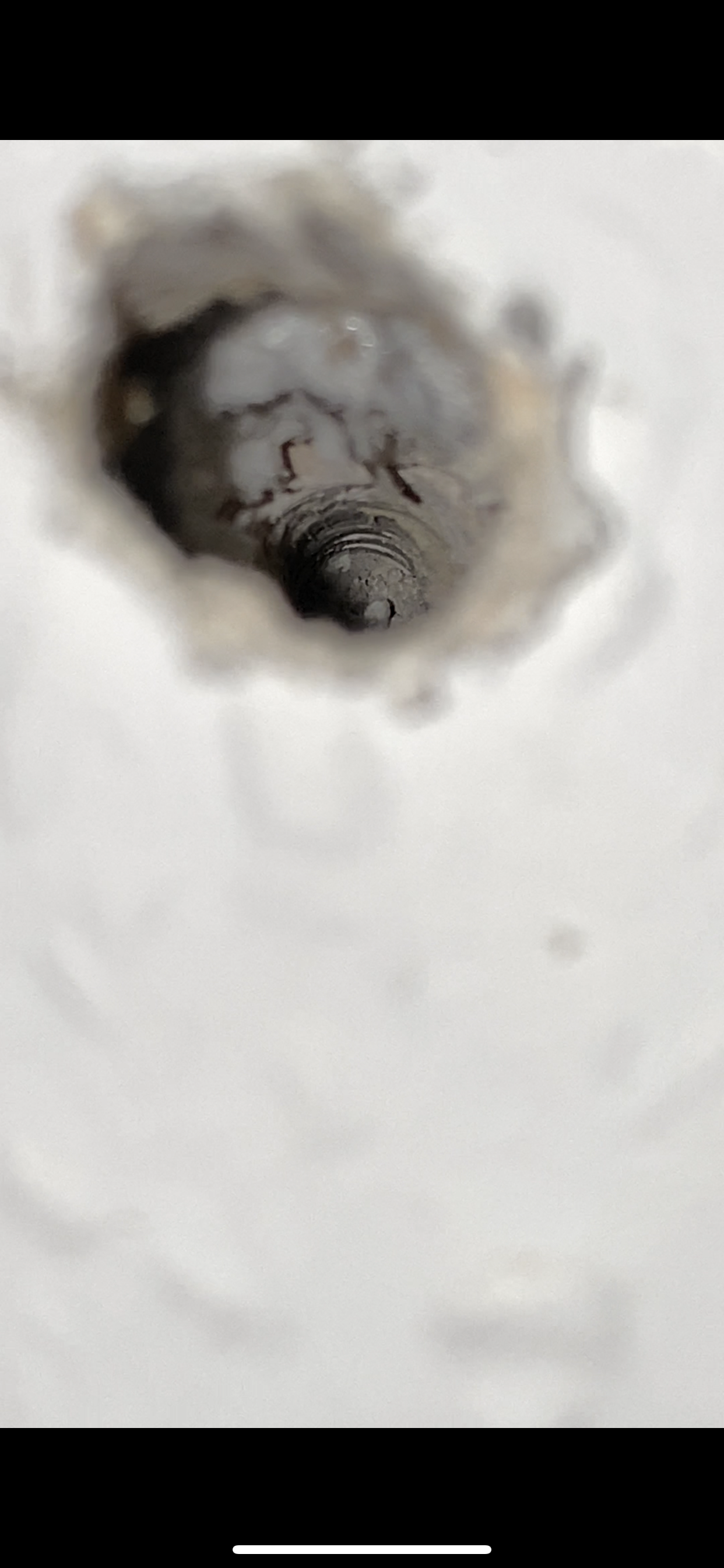

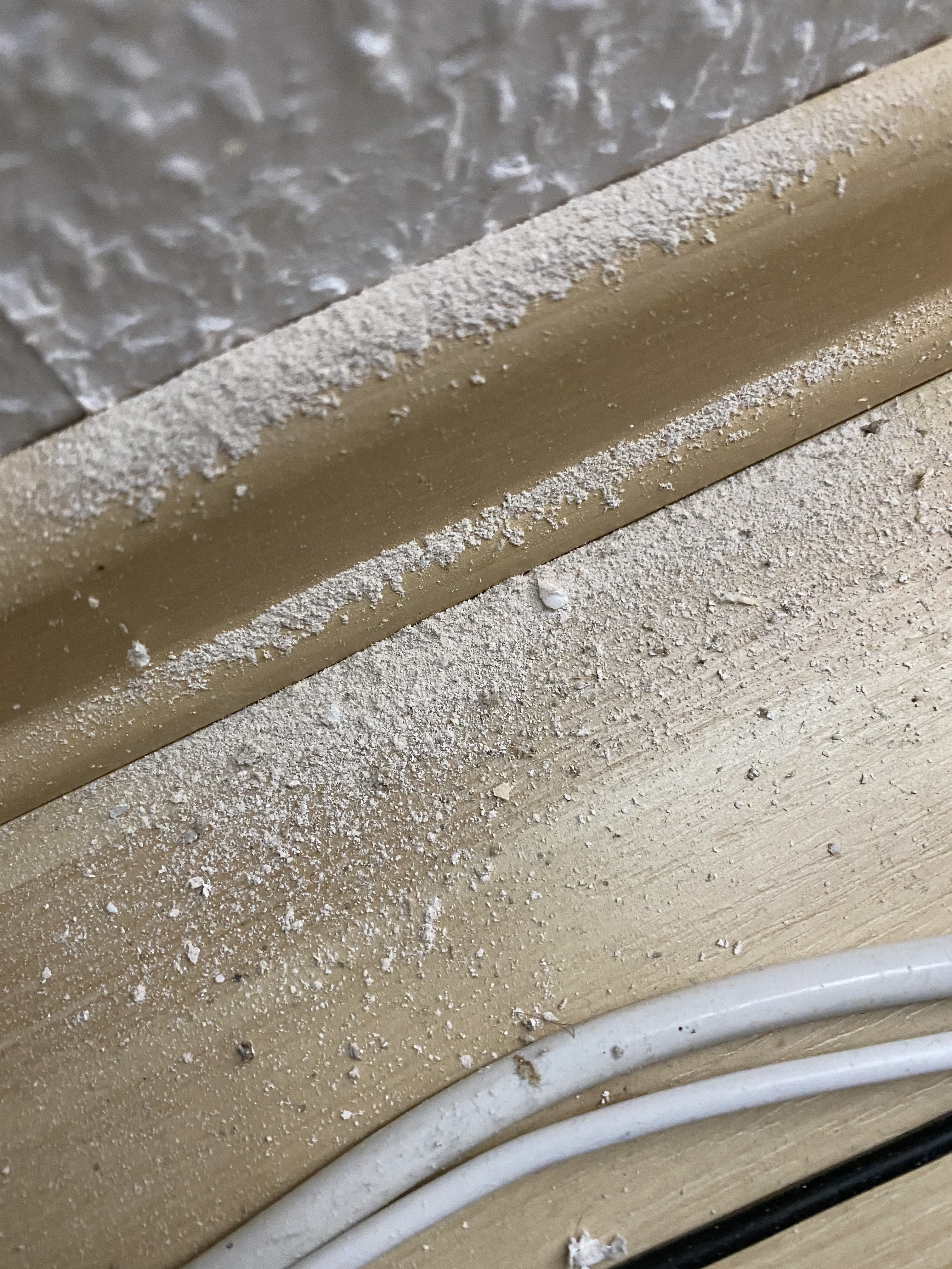

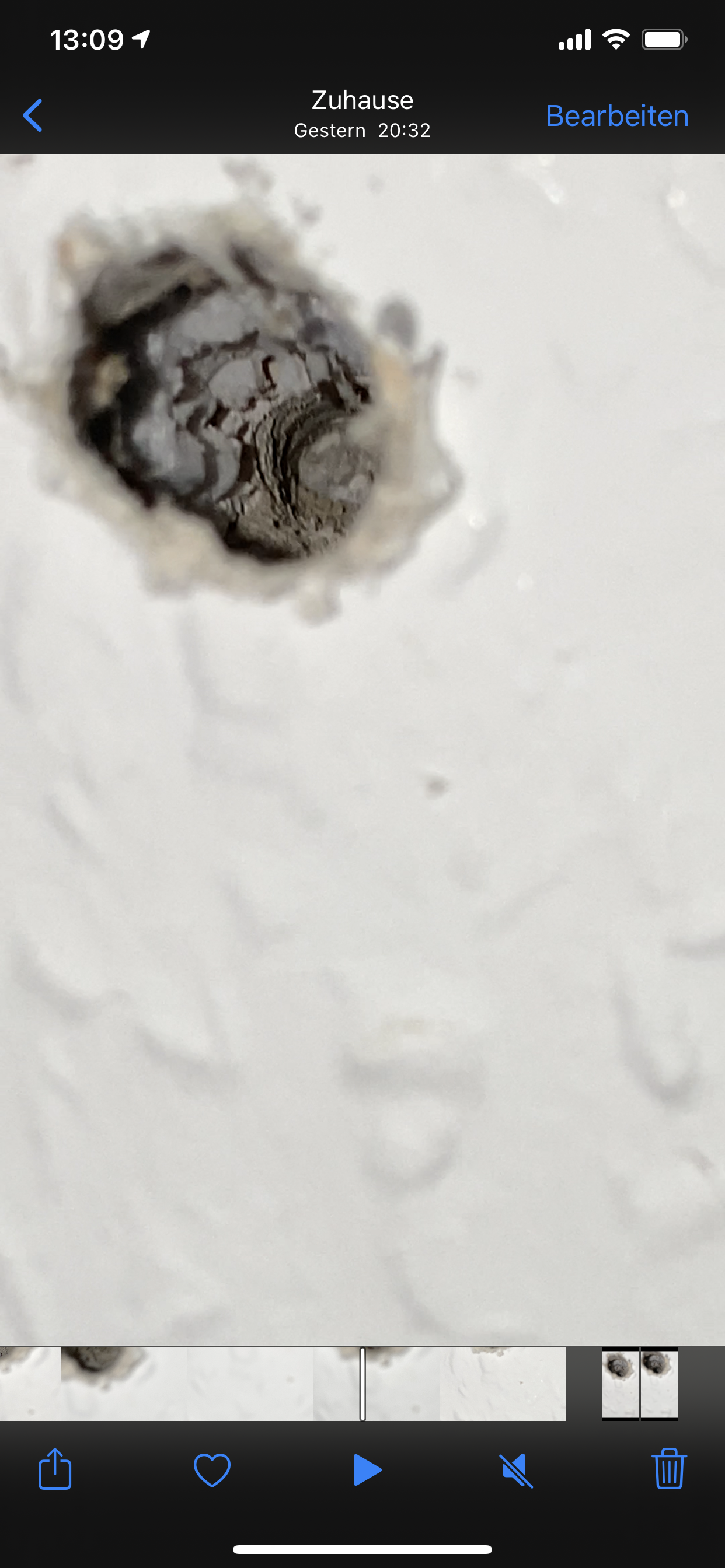

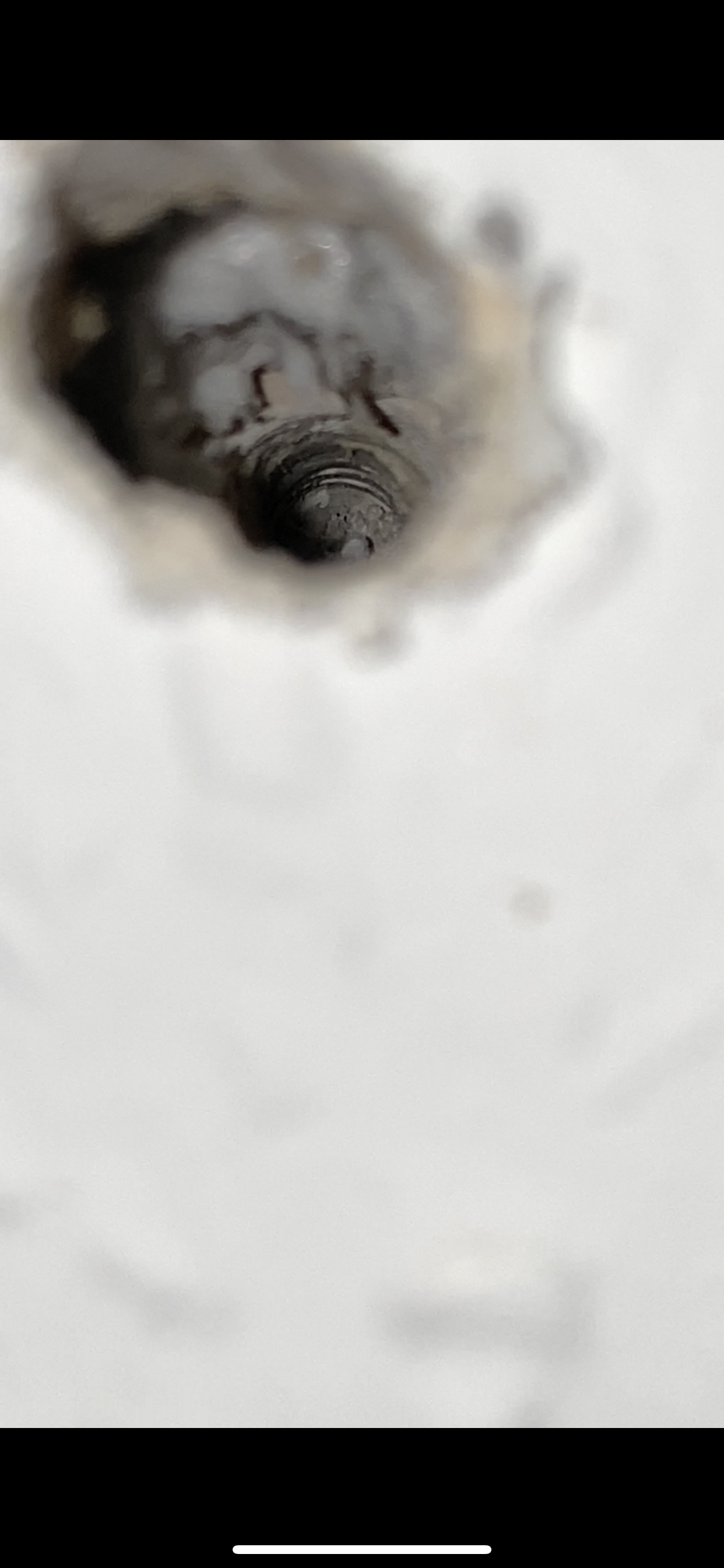

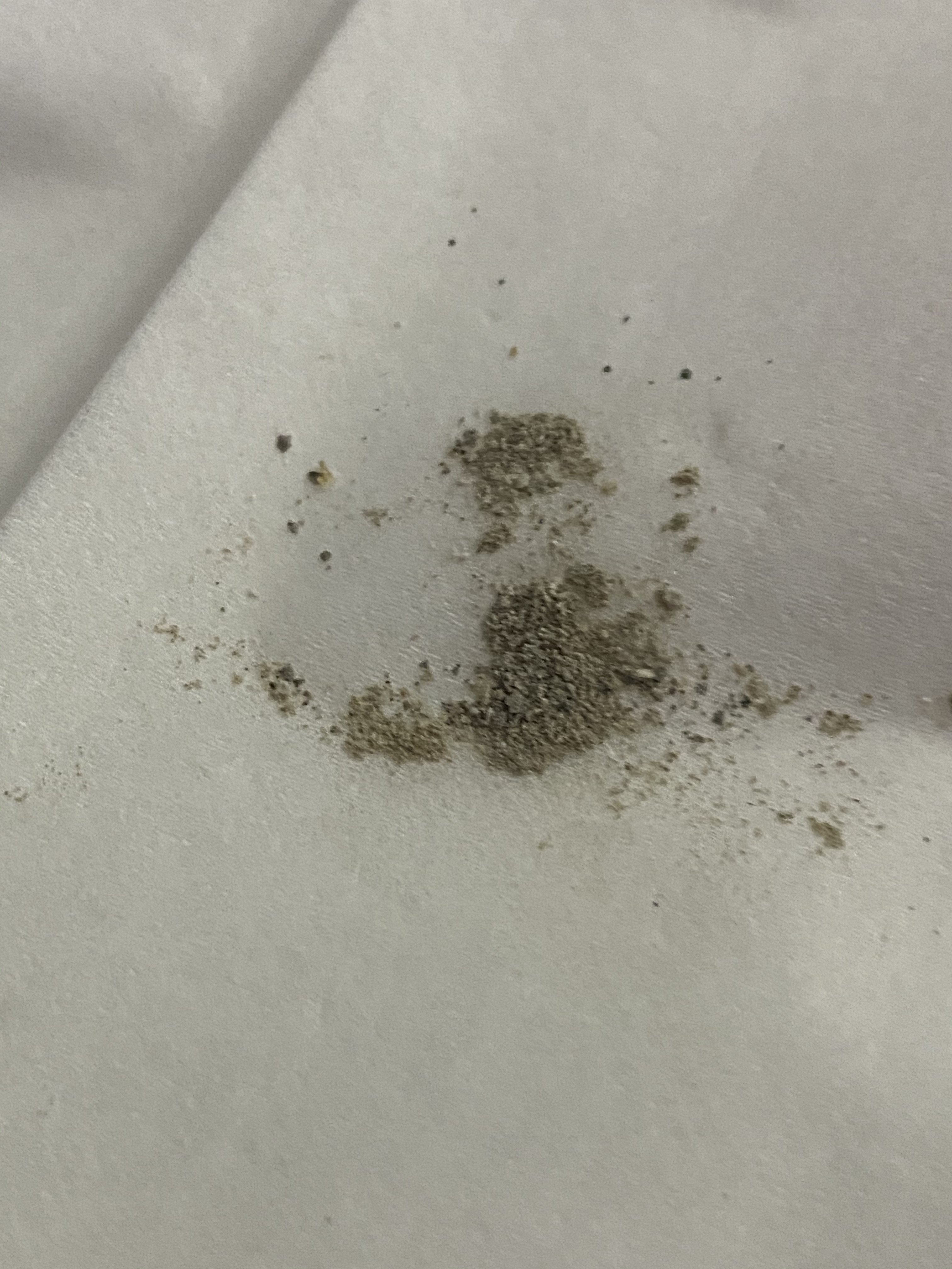

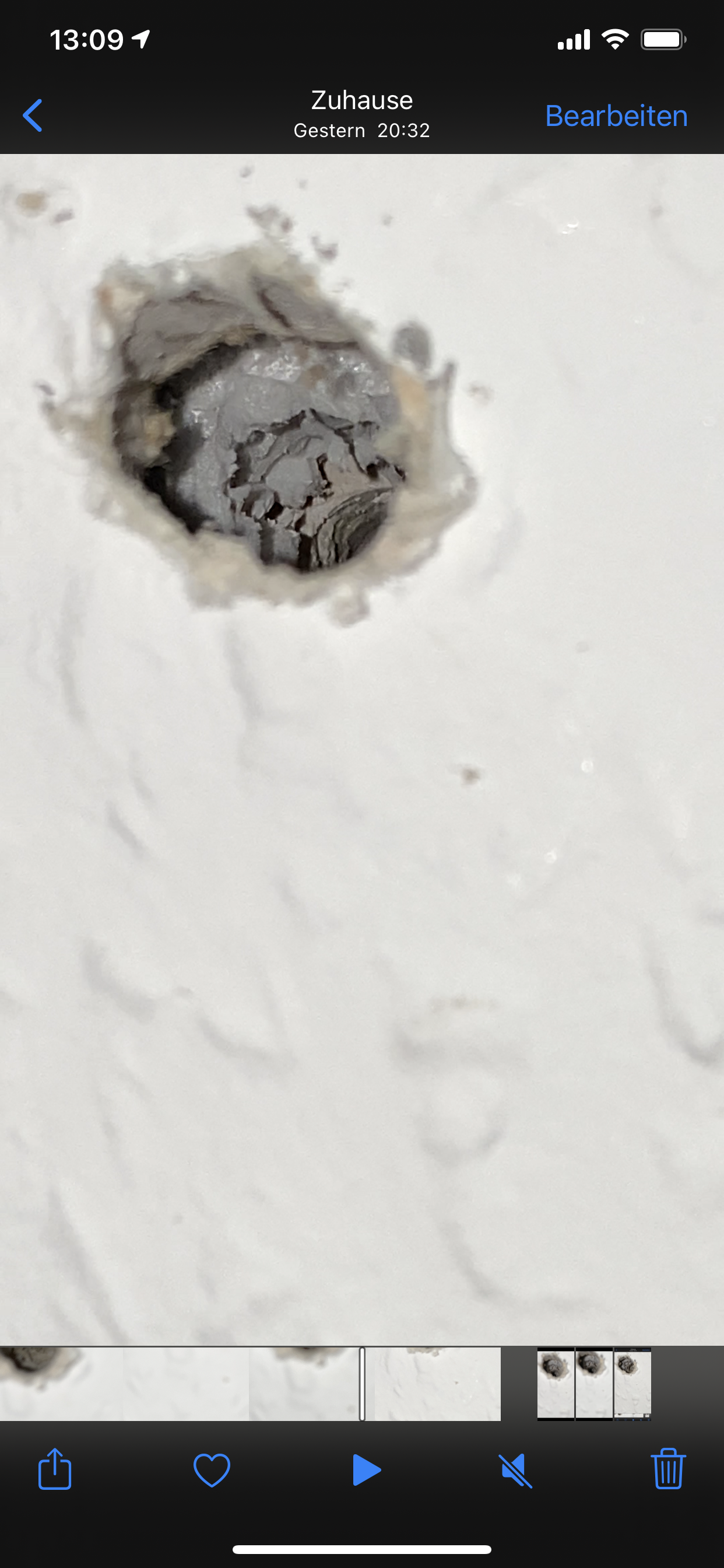

Ja Genau dahinter ist eine Betonwand, aber ich wollte nur um noch mal sicher zu gehen, ein paar Bilder posten wie das aussieht etc. // Der Bohrstaub war am Anfang weiß und fein und danach (also nach der Hohlwand) kam grauer feiner staub und laut google soll das demnach Beton sein.
Das war von der Hohlwand
Das hier von danach
Und hier, falls man damit überhaupt irgendwas anfangen kann noch ein zwei Bilder von Bohrloch
Hier erkennt man auch glaube ich den Putz
Das hier von danach

Das war ja nur eine kleine Probebohrung irgendwo in der ecke die wieder zugemacht wird haha keine Sorge ! Bei der richtigen Montage kriege ich natürlich Hilfe etc. ! // Aber habe nochmal geguckt also ist aufjedenfall sehr Hart weiter Bohren kann ich nicht mehr und dann auch noch dem Bohrstaub nach nehme ich dann mal an dass es aufjedenfall nur Beton sein kann richtig ?Dark-Silent schrieb:Eine Wasserwaage benutzt![]()
