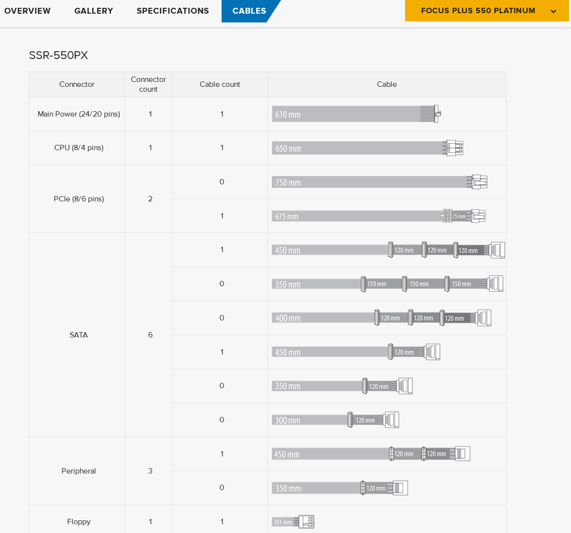

Hallo Leute,
da ich mir eine neue Grafikkarte (Evga 1080 Ti Ftw3) gekauft habe und meine PCIe Anschlüße an meinem alten Netzteil nicht ausreichend waren, habe ich mir, auf Empfehlung hier aus dem Forum, das 550 Watt Seasonic FOCUS Plus Modular 80+ Platinum gekauft. Was mich jetzt allerdings verwundert, dass nur ein Kabel mit einem Anschluss am PSU und 2x PCIe (6+2) Stecker mitgeliefert wurde. Ist das normal?
Ich hätte hier jetzt erwartet das zwei seperate Kabel zu der PSU und jeweils zu der Grafikkarte führen!? Von der Stabilität und Temperatur muss ich sagen hat es sich aber deutlich gelohnt! Die Grafikkarte kommt jetzt nicht mehr über 71°C und hält den Boost von ~1935Mhz selbst bei 100% GPU-Auslastung konstant! Haben da jetzt die Spannugswandler weniger zu tun oder wie könnte man das jetzt erklären?
Gruß und Danke für eure Antworten
Siehe Angaben beim Hersteller des Netzteils
Quelle: https://seasonic.com/focus-plus-platinum#cables

Ja, das ist normal.

Ich grabe mal den Thread hier aus. Habe das NT auch gekauft und wundere mich über den nur einzelnen Anschluss (wenn auch mit Y-Verbindung). Der Hersteller selber rät anscheinend davon ab, diese Verbindung für Grafikkarten mit 2xPCIe-Stromstecker zu nutzen: Klick
Da frage ich mich, warum dann überhaupt ein Y-Stecker verbaut wird. Ich habe eine RX 580 Nitro+, und selbst mein altes BeQuiet NT von 2011 bringt die Anschlüsse dafür mit. Hattet ihr mit dieser Anschlussmethode schon mal Probleme? Oder sichert sich der Hersteller hier nur ab? Kann ich ein weiteres PCIe-Kabel dazukaufen, um nur den einen Stecker des Y-Kabels zu nutzen, bzw. bietet das NT den Anschluss dafür?
Ist mir schon schleierhaft, wie ein aktuelles Markennetzteil für knapp 100€ solche Anschlussmöglichkeiten nicht ab Werk bieten kann, sollte dem denn so sein.
Also ich betreibe mein System (i5 4670K @4.5ghz) über das mitgelieferten Y-Kabel (2x 6+2) und meine Evga 1080 Ti Ftw3 läuft wie sie soll. Die Spannung wird sauber gehalten und auch der Boost bleibt konstant. Soll die Grafik aus deinem Link auch wirklich zu dem Seasonic 550W passen?
Würde mich dann natürlich auch etwas wundern aber bisher habe ich keinerlei Probleme und ich hoffe das bleibt dann auch so.
Edit: Muss doch noch mal eine Frage an die Experten hier in der Runde stellen. Könnte ich Testhalber auch eine PCIe-Kabel (2 x 6/8) von meinem vorherigen Bequiet Netzteil verwenden? Passen würde es in das neue Seasonic-Netzteil. So könnte ich einen weiteren Anschluss am Seasonic zur Stromversorgung der Grafikkarte verwenden und nicht nur einen Anschluss über das einen Y-Kabel?! Oder ist das Quatsch und aus eurer Sicht nicht nötig?!
Das NT bietet den Anschluss, er sollte auch verkabelt sein, so dass ein zweites PCIe-Kabel eine Möglichkeit wäre.

@ReignInBlo0d Exakt so ist es - es ist nur die Seite am PC (also Mainboard oder Grafikkarte) genormt. Wie und welche Stecker am Netzteil verwendet werden und auch die Belegung der Pins dort sind dem Hersteller frei.
Es ist sogar so, dass bei einigen Herstellern verschiedene Netzteilserien verschiedene Pinbelegungen am NT besitzen. Außerdem kann es auch zwischen den Generationen einer Netzteilserie Unterschiede geben.
Für das Focus würde ich mal beim Hersteller nachfragen, Sea Sonic ist da idR sehr kulant und reagiert auch schnell.

@Pontiuspilatus Danke für den Hinweis. Ich habe bereits mit dem Support Kontakt aufgenommen und nach wenigen Stunden eine Antwort erhalten. Gegen Vorlage des Kaufnachweises schicken sie mir nun ein zusätzliches Kabel. Toller Service! :) Ich bin mir nicht so sicher ob es vom Hersteller sehr schlau ist ab Werk nur ein Kabel mitzuliefern, wenn sich jeder bedachte User ein extra Kabel zuschicken lässt dann sind die Kosten dafür (und die Arbeitszeit für den Support) vielleicht am Ende sogar teurer für Seasonic als einfach von vornherein ein vernünftiges zweites Kabel beizulegen. Aber das werden sie sich schon überlegt haben... :confused_alt::p

@ReignInBlo0d : :evillol: Ich wollte dir auch gerade schreiben, dass ich mit dem Support mal Kontakt aufgenommen habe und auch ich ein zweites PCIe - Kabel zugeschickt bekomme. So bin ich sicher für späteres übertakten meiner Grafikkarte dann auch auf der sicheren Seite!
Ich denke es werden sich da nicht wirklich so viele melden und daher sind die Einsparungen dann doch größer, wenn einfach nur ein PCIe - Kabel verschickt wird. ;)
Eine Frage mal noch, wie hier in der Galerie zu sehen ist gibt es 5x 8er Anschlussmöglichkeiten für GPU/CPU. Sollte ich jetzt dann hier irgendwas beachten, wo ich das zweite PCIe dann einstecke? Derzeit habe ich ganz links Oben CPU-Versorgung und links Unten die GPU-Versorgung angschlossen!?

Ich glaube nicht, dass der Boost auch die Stromversorgung mit betrachtet - daher wirds wohl in nem Absturz enden. Es ist auch egal wo du es ansteckst, es sollten alle Anschlussmöglichkeiten verdrahtet sein. Das ist der "Nachteil" für die Hersteller, wenn man für verschiedene Wattklassen das selbe Gehäuse + Anschlussmöglichketen nutzt.
Seperate Kabel sollen wohl vor allem vor einer zu großen Erwärmung des Kabels und der Steckkontakte schützen.
Ich war mir nur nicht sicher, ob da eventuell untschiedliche +12V-Schienen genutzt werden und deshalb eine bestimmte Aufteilung einzuhalten ist.
