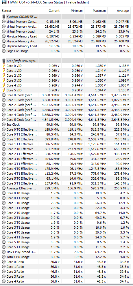

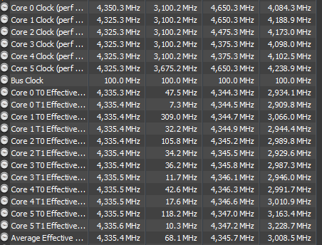

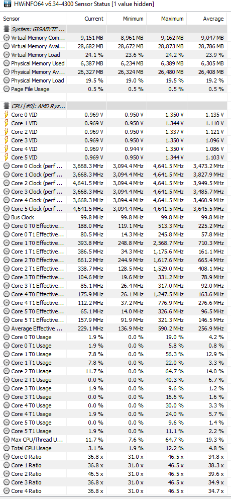

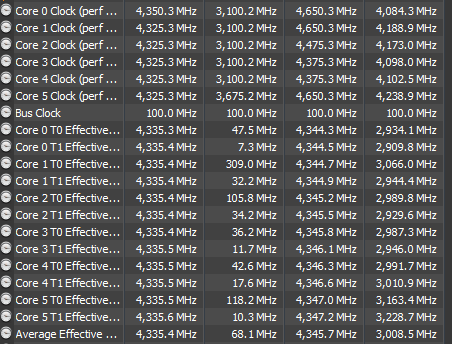

Ich habe bemerkt bzw ein anderer User aus dem Discord das bei meinen 5600x nicht alle Kerne bei denn max Werten gleich hoch sind was bei ihm der Fall ist. Ich habe dann mal einen alten Screenshot von früher rausgesucht und da waren bei mir auch alle max Werte gleich nur jetzt eben nicht. Wie sieht das bei euch aus? Nicht das mein 5600x was hat ob wohl die Benchmark Werte passen.

Bei CB23/20. Er hat mir seinen Screenshot gezeigt auch mit CB und da waren alle gleich hoch bei max.
Hier sein SS.

Ist dir aufgefallen, dass dein Max höher als seiner ist?
Dein Board / BIOS scheint die Prio auf SC zu legen. Während seines hingegen anscheinend den maximalen All-Core Takt fährt. Alles weitere dazu steht aber auch in den Testberichten. Stichwort OC, PBO and so on.

Was heißt mein Board scheint die Prio auf SC zu legen? Er hat keinen AllCore, alles Stock bei ihm. Sein SS war als kein Bench lief, wenn er einen Bench macht sind bei ihm die max Werte auch unterschiedlich. Hab das erst später gesehen. Was für Hardware er hat weiß ich nicht außer das er einen 5600x auch hat.

Bei mir lief die aktuelle Beta vom hwinfo. Hieß es nicht von AMD der max Boost wird immer nur von 1 oder 2 Kernen erreicht aber nicht allcore bei last?

Noch einmal: WAS wurde da getestet? Über welchen Zeitraum? Diese weiße HWInfo Tabelle sagt nichts darüber aus, ob seine CPU jemals alle Cores gleichzeitig auf diesem takt (4.641,5 Ghz)hatte. Sondern nur, dass jeder Core mal irgendwann diese Frequenz hatte.
Da kann es genauso gut sein, dass es bei ihm häufiger mal von Core zu Core springt mit dem maximaltakt und bei dir bestimmte Cores bevorzugt werden. Oder der maximaltakt schlicht nicht notwendig ist, weil du ggf. ganz andere Software fährst.

Was maximal anlag, ist doch komplett egal...
Was liegt bei euch bei Last aktiv an und welche Scores kommen raus, das zählt.
Wieso sollte die CPU jeden Kern mal aufs Maximum fahren, wenn dafür keine Last da ist?
Bei CB ist ja eine Volllast auf allen Kernen. Die Frage ist was er dann unter max anzeigt während der CB läuft und nicht bei current. Bei current sind alle gleich. Aber es passt eh alles. Habe mir andere Screenshot hier angeschaut und bei keinen war es so außer man nutzt AllCore. Der Typ hat mich nur kurz verunsichert bis ich seinen SS genauer anschaute und nachgefragt habe.
HotProton schrieb:
Bei CB ist ja eine Volllast auf allen Kernen. Die Frage ist was er dann unter max anzeigt während der CB läuft und nicht bei current. Bei current sind alle gleich. Aber es passt eh alles. Habe mir andere Screenshot hier angeschaut bei keinen war es so außer man nutzt AllCore.
Weil "max" egal ist. Current ist das, was anliegt. Max ist das, was irgendwann auf dem einen Kern mal anlag, u.a. vor und nach dem CB run.
