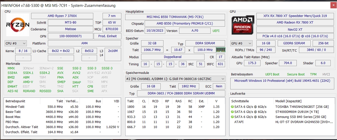

ich bin Noob im Ram OC (XMP laden, Command Rate auf 1 stellen, ggf. Takt und Voltage leicht anheben, mehr habe ich noch nie probiert und wollte mich jetzt mal an die Subtimings ranmachen. Ich suche eine vertrauenswürdige Downloadquelle für Typhoon Burner, finde aber keine. Der auf Seite 1 gelistete Link funktioniert nicht, google spuckt nix vertrauenswürdiges aus, Leute warnen vor Viren. Oder gibt es Software Alternative Software?

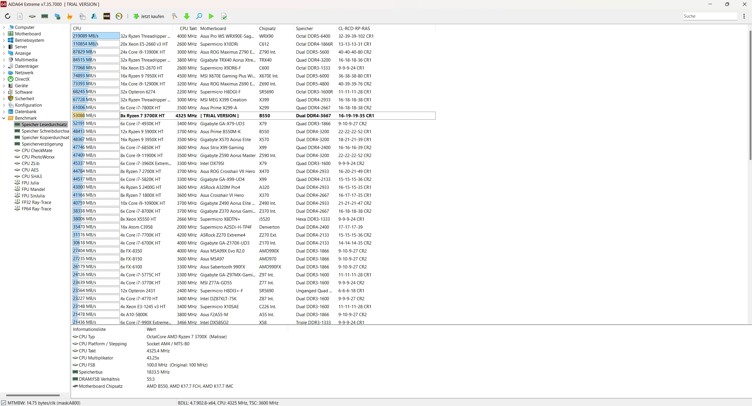

Unten ein paar Screenshots zum RAM und meinem PC allgemein...

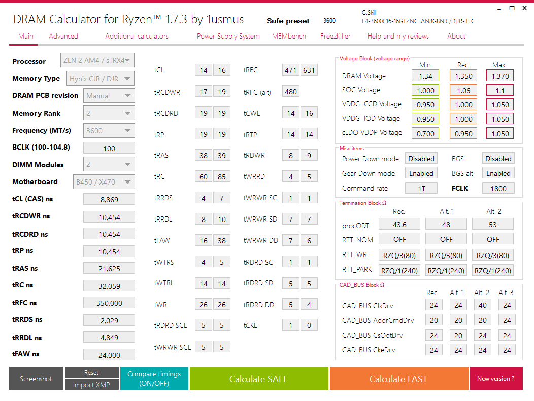

Hmh, also hab den DRAM Calculator for Ryzen eingestellt und "calculate safe" gewählt:
Dann bin ich ins Bios und habe alle Werte übernommen, bzw. die XMP Werte für 3600 MHz überschrieben. Sicherheitshalber mit der im DRAM Calculator for Ryzen dargestellten "max voltages". Das System bootet nicht mehr.

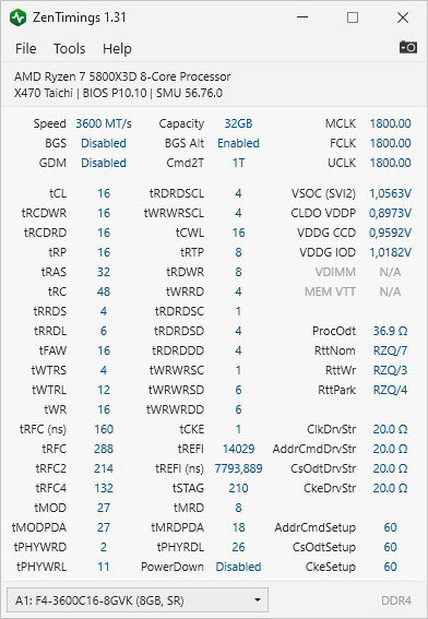

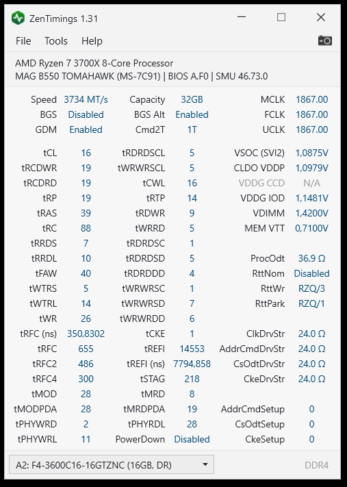

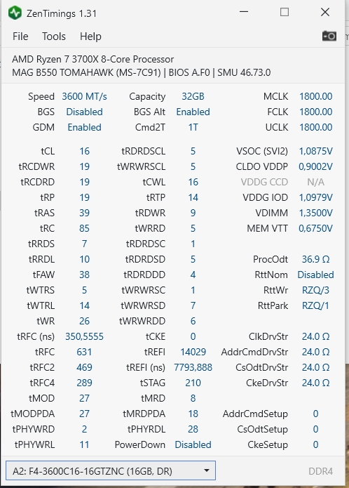

Hier die ZenTimings Screenshots für XMP 3600:
Und XMP 3700:

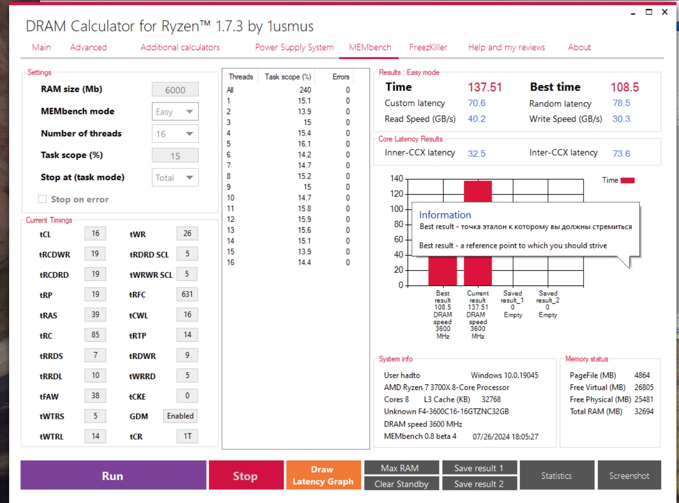

Anbei noch die MemBench Ergebnisse vom dram calculator für XMP 3600:
Und ohne XMP:

Zum RAM OC: Selbst mit den "calculate safe" Werten vom DRAM Calculator for Ryzen in Kombination mit den dort angezeigten "max voltage" Werten bootet der PC nichtmal. Ich kam nichtmal mehr ins BIOS und musste CMOS Reset machen.
Also habe ich die im DRAM Calculator gezeigten max voltages nochal um +0,1V erhöht. Erfolglos...gleiches Ergebnis mit CMOS Reset.
Dann habe ich mit diesen hohen Spannungen versucht, nur die Haupttimings im BIOS entsprechend den Werten des DRAM Calculators zu ändern. Das ganze mit 1T/2T und mit und ohne zusätzlichen GearDown....gleiches Ergebnis wie immer: Rechner bootet nicht und kommt nichtmal mehr ins BIOS, also wieder CMOS Reset.
Dann zeigt der DRAM Calculator nur einen tRFC Wert mit einer Alternative an. Im Bios habe ich aber tRFC, tRFC2 und tRFC4, sowie die Option alle auf einen Wert zu setzen. Ich habe erst versucht die tRFC Werte alle auf einen Wert, den vom DRAM Calculator vorgeschlagenen, zu setzen. Dann habe ich bei Reddit gelesen, dass für AMD Consumer eh nur der erste Wert von Belang sei, man die tRFC2 und tRFC4 Werte aber zur Optimierung ausrechnen kann: tRFC2=tRFC/1,346 und tRFC4=tRFC2/1,625. Mit dieser Formel komme ich dann auch auf die XMP Werte, das scheint also zu stimmen. Hat aber auch nichts gebracht, das auf die Werte vom DRAM Calculator anzuwenden...
Meine Erfahrung bisher:
Viel Arbeit, kein Ergebnis bzw. CMOS Resets.... "professionelleres/aufwendigeres RAM OC" lohnt nicht. Ich kam mit "noob RAM oc" bisher am weitesten und hatte bei Problemen nur Fehler/Abstürze/Neustarts, aber CMOS Reset war nie nötig. So läuft XMP 3733 mit Spannungserhöhung von 1,35v auf 1,42v am schnellsten, aber nicht 100% stabil, da ist bei 3666 Schluss. Mag sein, das 3733 mit 1,45v oder noch mehr dram voltage läuft...egal, ich lass einfach XMP laufen.
Seit geraumer Zeit mit diversen Speicherchips sind die Empfehlungen des DRAM Calculators for Ryzen nicht mehr hilfreich. Man kann sich ganz grob daran orientieren, muss dann aber selbst ins Ausprobieren gehen.
Deine Hynix CJR/DJR sollen jedenfalls gut übertaktbar sein.

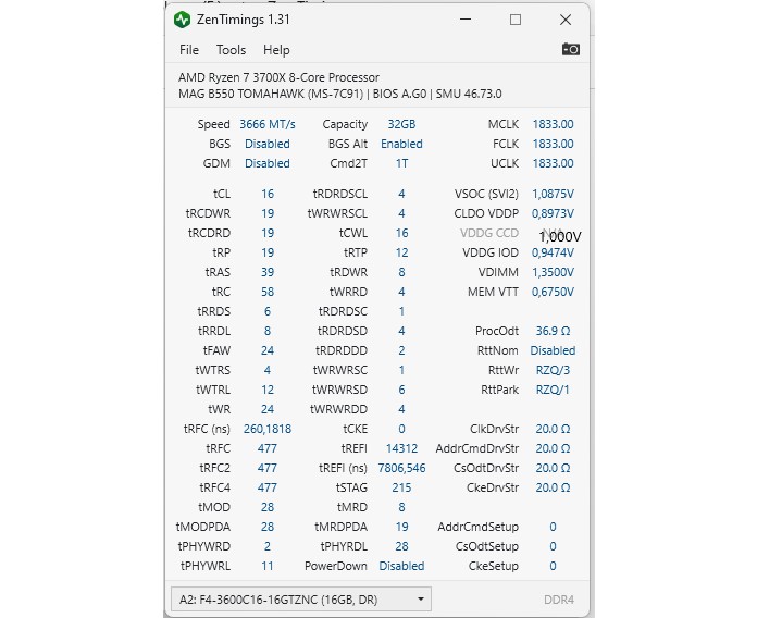

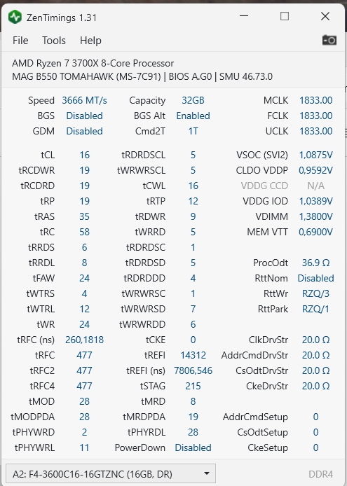

Hier mein stabiles 3666 Setting:

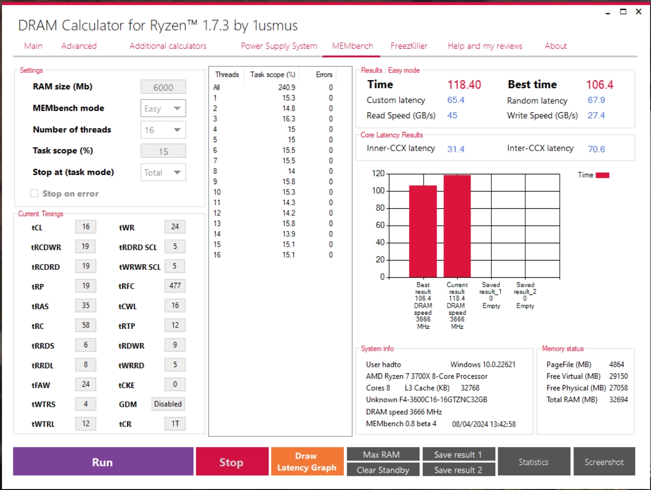

Und hier noch das MEMBench (DRAM Calculator) Ergebnis:
PS: War aber im Browser was am Lesen, als der Test lief. Möglich, dass die Werte ansonsten hier und da noch etwas besser wären...

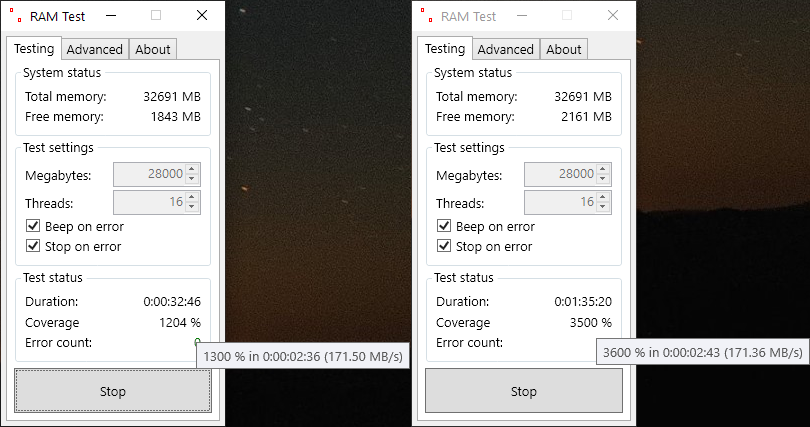

*Stabilität am Besten zuerst mittels Memtest86 (1 Durchgang) überprüfen. Läuft das durch, dann in Windows booten und mit TM5-diverse configs (z.B. 1usmus_v3, anta777 Extreme) sowie später Karhu Memtest bis 10.000% o.ä. Tools (AIDA64, OCCT, usw) auf Stabilität testen.
Danach erfolgt kein Neustart sondern direkt 30 Minuten AIDA.
AIDA 30 Minuten Cache, FPU, Memory
AIDA 30 Minuten Cache, FPU, Memory, CPU
Neustart und nochmal.

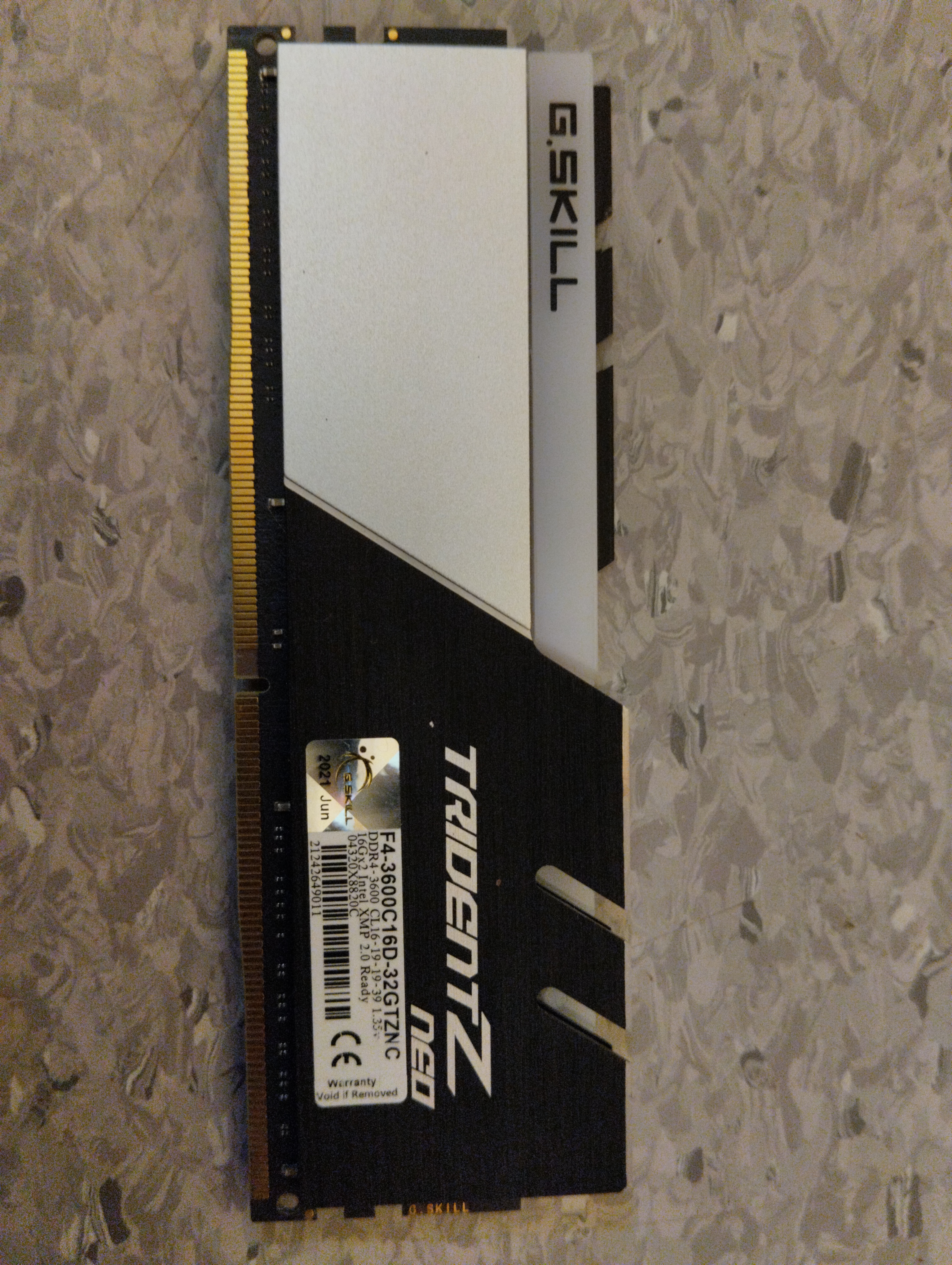

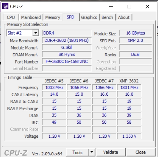

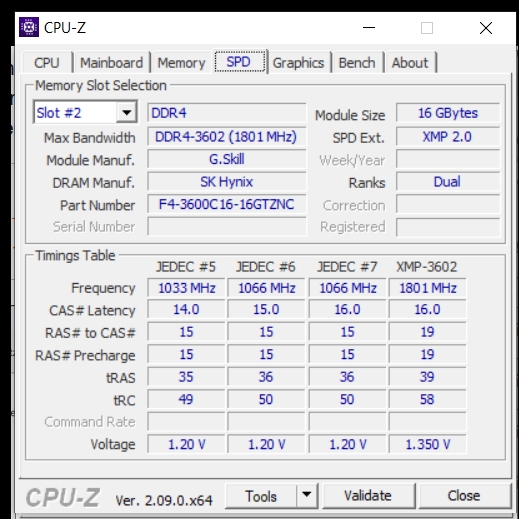

Mach mal bitte ein Foto von dem Label auf einem der DRAM-Module. Ich möchte gern herausfinden, welche Hynix-Chips das genau sind.
Beste, Grüße
Reaktionen: chillhouse
Fuck, Handy hat den ganzen Text gelöscht. Daher kurz: Danke für die Tipps, teste mich durch. Viel mehr als PBO hole ich manuell nicht raus. Mehr geht nur mit mehr Spannung, und dann ist bei etwa plus 150 MHz all core Schluss in Prime 95 (Small FFTs for max Heat and CPU Stress). Mag sein, dass die PBO Taktraten mit etwas niedrigeren Spannungen erreichbar sind. Mal sehen, ob ich das angehe...
VDDG CCD ist nicht vorhanden. Hier noch ein RAM Foto...
Reaktionen: Tanzmusikus
Okay. Dies sind Hynix CJR -> vermutlich DualRank (DR) 16-bit ICs, aber lt. HW-Luxx SingleRank (SR) 8-bit ICs.
Quelle: https://www.hardwareluxx.de/community/threads/ryzen-ram-oc-mögliche-limitierungen.1216557/
Dies sind im Prinzp sehr gut übertaktbare Hynix-Chips !! 🤩

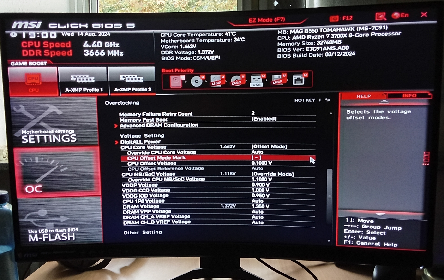

Hab ich vor, es gibt übrigens doch einen Eintrag mit VDDG CCD Voltage....

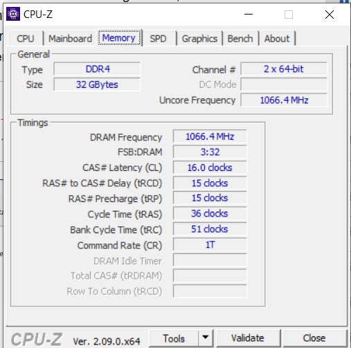

Laut cpuz habe ich Dual Ranks:

Ja, diese Funktion habe ich tatsächlich nicht, dafür ähnliches (verschiedene PBO Stufen mit geringeren Werten als das default PBO, und noch einen Eco Mode). Die ~+90°C in prime95 mit Small FFTs erreiche ich aktuell, habe ein sehr gut ge/belüftetes Gehäuse. Bei Raumtemperatur erziele ich niedrigere Werte - also im grünen Bereich.
Habe viel gelesen und probiert. Mit XMP Timings ist 3666 MHz (1833 MHz FCLK) die letzte Einstellung, die ohne GearDown Mode mit Command Rate 1T funktioniert. 3733 (1866) bei gleichen (XMP Timings) laufen bereits nur mit GDM stabil. Durch GDM laufen 3733 fast gleich schnell wie 3666 ohne GDM.
3800 - egal was ich mache, schaffe ich nicht stabil. Ich denke der Memory Controller der CPU macht einfach nicht mehr mit, der RAM könnte mehr.
Danach habe ich mich an den primär Timings versucht und da geht nichts außer tRAS 35 (tCL + tRC). Auch erhöhte Spannungen und Wiederstände ändern nichts. Also habe ich mich auf die Subtimings bei 3666 konzentriert. Das ganze ohne GDM und mit CR1 1T. tRFC 458 bei 3666 laufen nicht stabil ohne GDM mit CR1T, also bleibe ich bei tRFC 477. Möglich, das Werte zwischen 458 und 477 noch gehen, da liegt irgendwo die Grenze.
Bei tRC ist bei 56 Schluss, da ist es jedoch ebenfalls noch möglich, das mit mehr Spannung + Wiederstand (im noch vertretbaren Bereich) tRC 54 noch stabil zu kriegen ist, was ich noch nicht ausgetestet habe und vllt. auch nicht werde. Denn lustigerweise erreiche ich reproduzierbar ~ 0,5 GB/s mehr Read Speed mit tRC 58, als mit tRC 56. Niedriger ist nicht immer besser, das habe ich sowohl gelesen als auch selbst herausgefunden. Kommt wohl auf die Kombination an...weswegen man viel Zeit darein versenken kann. Ich bin zufrieden, wenn bessere Werte als mit XMP rauskommen. Weiter oben ist dieser Benchmark mit XMP 3600 (default) und ohne XMP gelistet.
Hier meine Ergebnisse:
PS: VDDG CCD wird nicht ausgelesen, ist auf 1,025v eingestellt.
Sicher ist das nicht das absolute Ende der Fahnenstange, aber ich bin zufrieden, da ich in Spielen immer im Grafikkarten Limit liege (WHQD bis 4K mit hohen, ultra oder gar max Details, im 48 FPS-144 FPS Freesync (2) Bereich) mit 144 FPS Limit, da ich nicht einsehe Energie zu verbraten für mehr FPS jenseits meiner Hz.

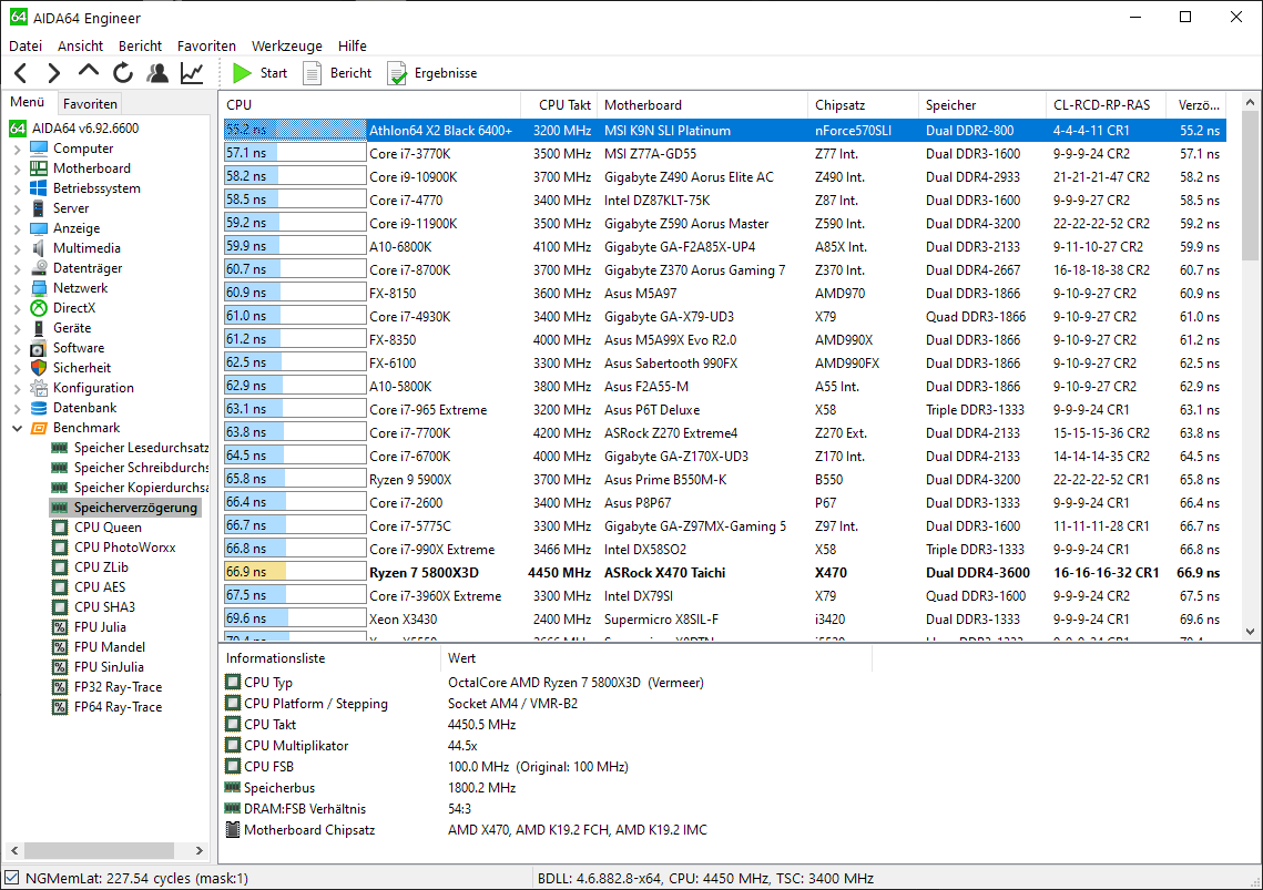

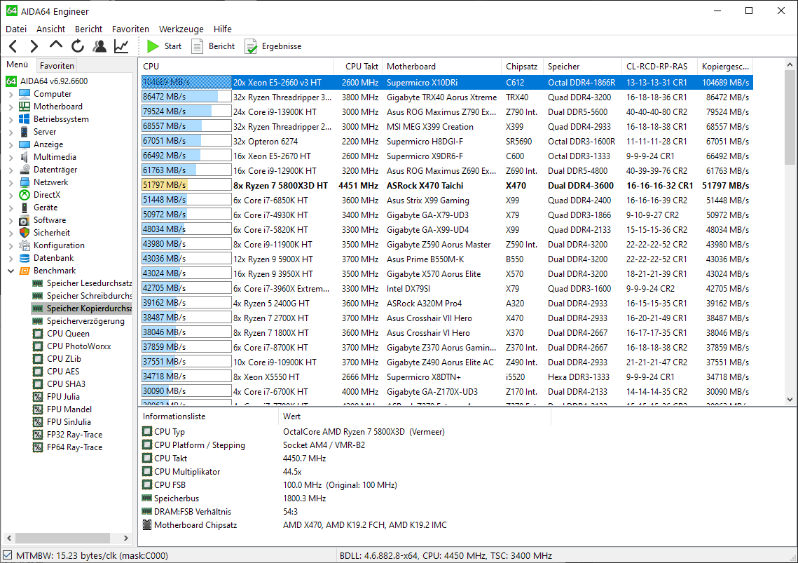

Anbei weitere AIDA64 Werte für Interessierte:
Da hast Du bereits ein gutes Verhältnis der 4 Versorgungsspannungen: CLDO VDDP, VDDG CCD/IOD und Vsoc. Vielleicht könntest Du diese noch senken. Wenn's nicht geht, dann mal gleichzeitig die DrvStr-Impedanzen auf z.B. 20-20-20-20 oder 24-20-24-24 o.s.ä. senken.
Ja, das wäre dann wohl der SweetSpot. 😊👍
Geht da noch was bei tRRDS / tRRDL / tFAW (z.B.: 4/8/16)?
Geht da noch was bei tWR / tRTP (z.B.: 20/10, 16/8 oder gar 12/6)?
tRDRDSCL / tWRWRSCL = 4 / 4 probieren
tRDWR / tWRRD = 8 / 4 probieren
tRDRDSC / tRDRDSD / tRDRDDD = 1 / 4 / 4 probieren
tWRWRSC / tWRWRSD / tWRWRDD = 1 / 6 / 6 probieren
tCKE auf jeden Fall auf "1" setzen!
Vielleicht kommt der RAM dann auch mit den tPHY-Werten eine Stufe tiefer...
Ggf. tRFC = 476 bis 458 probieren

Doch bestimmt, mich verlies nur etwas die Lust am Testen....
tCKE habe ich auf 1 gestellt.
tRRDS 4 / tRRDL 8 / tFAW 16
tWR 22 / tRTP 11 und sogar tWR 20 / tRTP 10
laufen offenbar, denn wenn p95 Large FFTs 1h fehlerfrei durchläuft, ist die Chance ziemlich hoch, das das Setting stabil läuft. Ich schicke es aber durch viele weitere Benchmarks danach.
Ich probiere vllt. doch noch ein wenig, bzw. das was du oben geschrieben hast. Vielen Dank nochmals!

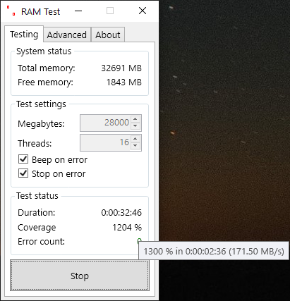

Es lohnt sich, finde ich, Karhu RamTest für'n Zehner zu kaufen.
Da hat man bereits einen SpeedTest inklusive (siehe Anhang).
Ansonsten ist TM5 mit diversen Configs auch eine gute Wahl.
Ich hab herausgefunden, dass Karhu oftmals noch Instabilitäten (Fehler) aufdeckt, wenn TM5 durchläuft.
Anders herum war es aber auch schon manchmal der Fall.
Einzelne Spiele oder synthetische Spiele-Benchmarks testen, kann ebenso hilfreich sein.
Viel Test-🍀!! ☺️👍

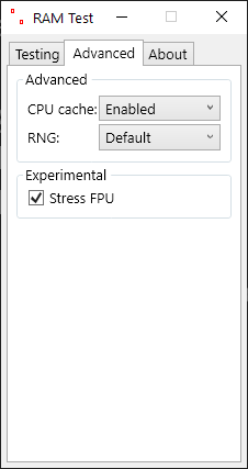

@Tanzmusikus
Nochmals vielen Dank für deine Tipps! Die zuletzt o.g. Werte liefen doch nicht stabil :( Fehler tauchen aber erst nach vielen Stunden auf (mind. 4h) in p95 Large FFTs. Dennoch habe ich ein scheinbar stabiles Setting gefunden! Scheinbar, weil ich lass die Kiste nicht 24h Torture Tests durchlaufen, sondern beschränke mich auf ~10h. Sollte es im Alltag dennoch zu Problemen kommen, weiß ich was zu tun ist (Subtimings erhöhen, Voltages in VSOC, CLDO VDDP, VDDG CCD, VDDG IOD und VDIMM erhöhen, CAS Wiederstände auf 24 Ohm erhöhen, sowie runter auf 1800/3600 + notfalls zusätzlich GDM aktivieren.)
PBO (MSI Game Boost Setting) lasse ich aktiviert, um selbst in p95 mit Small FFTS nie unter 4 GHz allcore zu fallen. Läuft stabil mit Offset -0,1 Volt bei etwa +6°C weniger. So komme ich bei knapp +30°C Raumtemperatur von ca. +90,6°C runter auf ca. +84,2°C maximal Temp lt. HWInfo. Habe aber auch 10 Gehäuse Lüfter + CPU Lüfter + NT Lüfter + GraKa Lüfter...
Das ist wahrscheinlich immer noch nicht das absolute Ende der Möglichkeiten. Ich bin jedoch nicht bereit noch mehr Zeit und "Hardware torture" zu investieren. Ich bin ohne Spannungserhöhung bzw. sogar mit Spannungsreduzierung schneller als "default MSI Game Boost PBO + XMP"! Um genau zu sein etwa 22 Sekunden! schneller im MemBench vom DRAM Calculator, und das finde ich sehr gut! (siehe Bilder unten).
PS: tCKE auf 1 (anstatt XMP Auto = 0) hat keinen Einfluss bei mir, andere Zahlen auch nicht, der tPHY-Wert bleibt ohne Veränderung. Laut Reddit hat es nur einen Effekt, wenn der PowerDownMode aktiviert ist, was er bei mir aber nicht ist. Daher habe ich das wieder auf Auto gestellt.
chkdsk c: und sfc /scannow wären da meine Favoriten zum Prüfen, ob Windows Schaden genommen hat.
Reparatur ist mit diesen beiden Befehlen möglich.
Wenn "Power Down" deaktiviert ist, wird i.d.R. die Latenz etwas geringer = bessere Leistung.
Kann man z.B. gut mit AIDA64 Cache & Memory Benchmark testen. Gute Wahl also. 👍
Das mit tCKE bei PowerDown wusste ich bis jetzt gar nicht. Danke für den Hinweis! 😊
Zum RAM-OC:
Freut mich, dass einige meiner Tipps hilfreich waren.
  • "Override CPU Core Voltage" deaktivieren bzw. auf "Manual" (oder was gibt's da noch an Möglichkeiten?)
  • Tausche testweise die VDDG-Werte (CCD = 0,950V oder etwas höher; IOD = 1,000V bzw. 0,040V unterhalb von Vsoc und gleich bis etwas oberhalb von VDDG CCD).
  • Probiere RttNom = RZQ/7, ob das etwas mehr Stabilität bringt.
  • Probiere Obiges auch mal mit/ohne RttPark = RZQ/4.
  • Geht vielleicht tRRDS / tRRDL / tFAW = 4/6/16 ? -> Dies wäre sehr gut.
  • Mit minimal höherer Spannung (in 0,050V-Schritten bis max. 1,380V) gehen tRFC und tRTP oft noch tiefer.
  • Geht vielleicht auch tWR / tRTP = 16/8 ? -> Weniger wichtig als tRRDS/L / tFAW.
  • tRDRDSC / tRDRDSD / tRDRDDD = 1 / 4 / 4 würde ich belassen. Tertiäre Timings bringen eh kaum etwas.
  • tWRWRSC / tWRWRSD / tWRWRDD = 1 / 6 / 6 würde ich belassen. Tertiäre Timings bringen eh kaum etwas.
