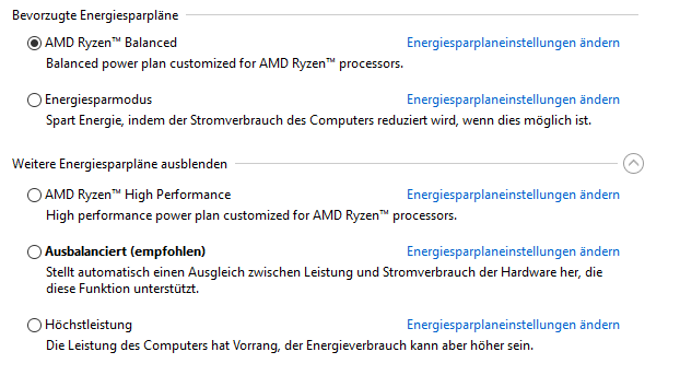

wille1277 schrieb:
Energiesparplan Ryzen Balanced ist aktiv? Das verringert die Spikes etwas.
Das und die bis 75° horizontale Lüfterkurve ist wohl das Einzige was man machen kann.
Mittlerweile sind die Energiesparpläne für alle Ryzen-Prozessoren Bestandteil von Windows 10. Es muss also nichts weiter installiert werden. "Ausbalanciert" ist ausgewählt.
Reaktionen: Qta
Ausbalanciert ist nicht optimal, nach meiner Erfahrung. Jedenfalls was die Temperaturspikes angeht. Bitte AMD Ryzen TM Balanced auswählen und mal testen.
Reaktionen: Tobias123
Diese Sparpläne gibt es nur bei Zen2.
Installiere den Chipsatztreiber, um das dann mal als Fehlerquelle auszuschließen.
