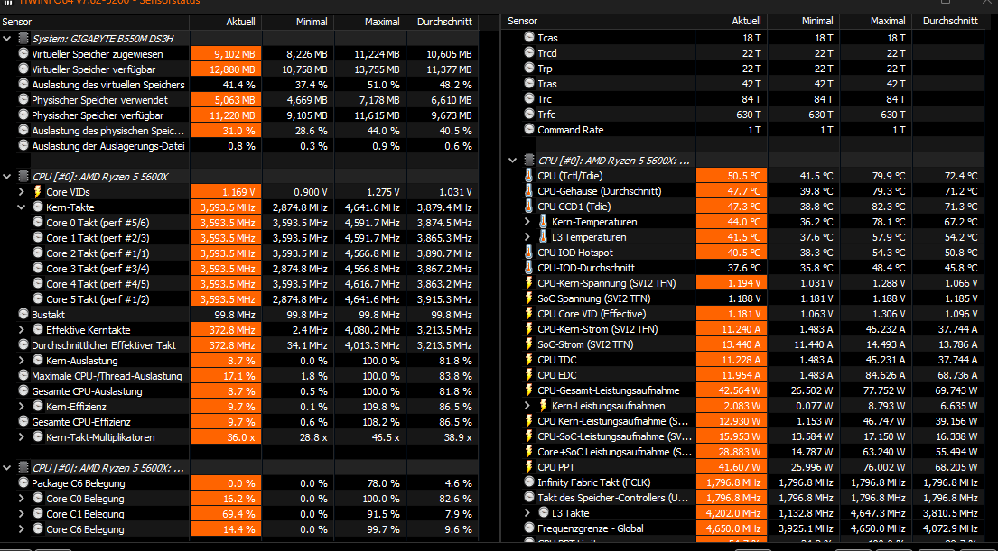

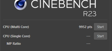

Hier mal ein Wert bei einem Run Cb23
Hier gehen die Temps oder?
PPT ist bei 76W wieder also alles Stock.
Der Wert ist auch extrem schlecht..
Während des Runs ca 3900MHZ all Core..
79,9C max im CB
Games ballert er direkt hoch ohne dass die GPU überhaupt was zu tun hat nach paar Sekunden.

Da stimmt was mit der AIO nicht. Selbst mein 5800X wird nicht wärmer als 74 Grad (ausser CB24 aber auch da wird er nur 84 Grad warm)
Reaktionen: eddietwo
Kannst mit dem Test hier abgleichen - nur bitte mit selben Tool testen...
