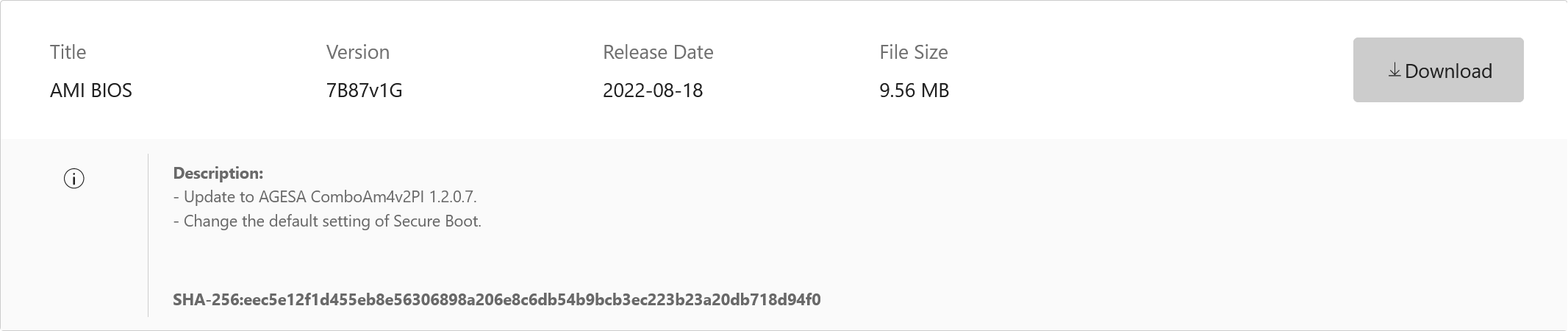

Hallo, ich mache bald ein Upgrade von einem ryzen 2400g zu einem 5700x. Ich habe bei meinem MSI B450M gaming plus ein Update auf die BIOS Version 7B87V1G gemacht, da dies die letzte Nicht-Beta-Version ist. Jetzt wollte ich aber doch noch mal nachfragen, ob ich lieber die neueste Version 7B87v1H5(Beta) aufspielen soll? (es gibt dazwischen auch noch die Beta-Versionen H1, H2 und H3)
Vielen Dank schon mal!

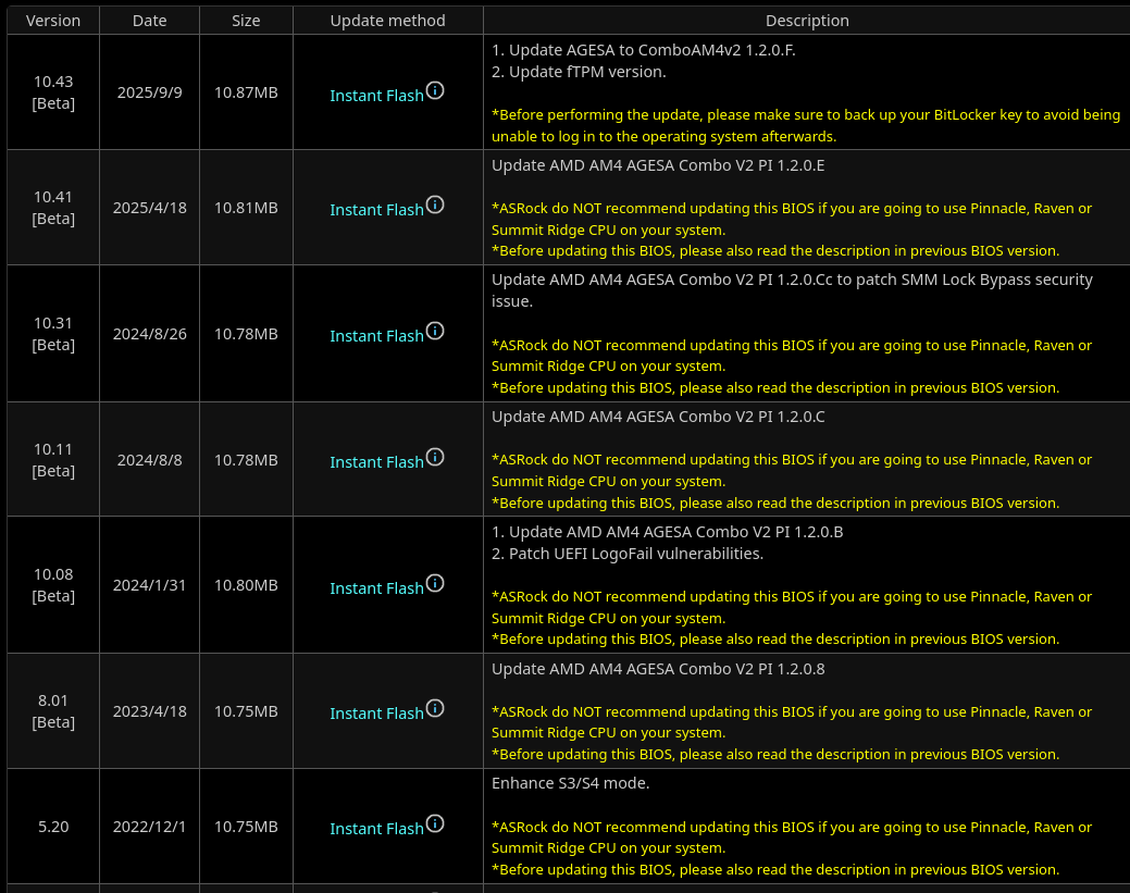

spiel die einfach auf. am4 ist nicht mehr im fokus der hersteller, mehr als "beta" wird es da nicht mehr geben. würde ich die letzte non-beta hier nehmen, wäre ich auf dem stand vor drei jahren:

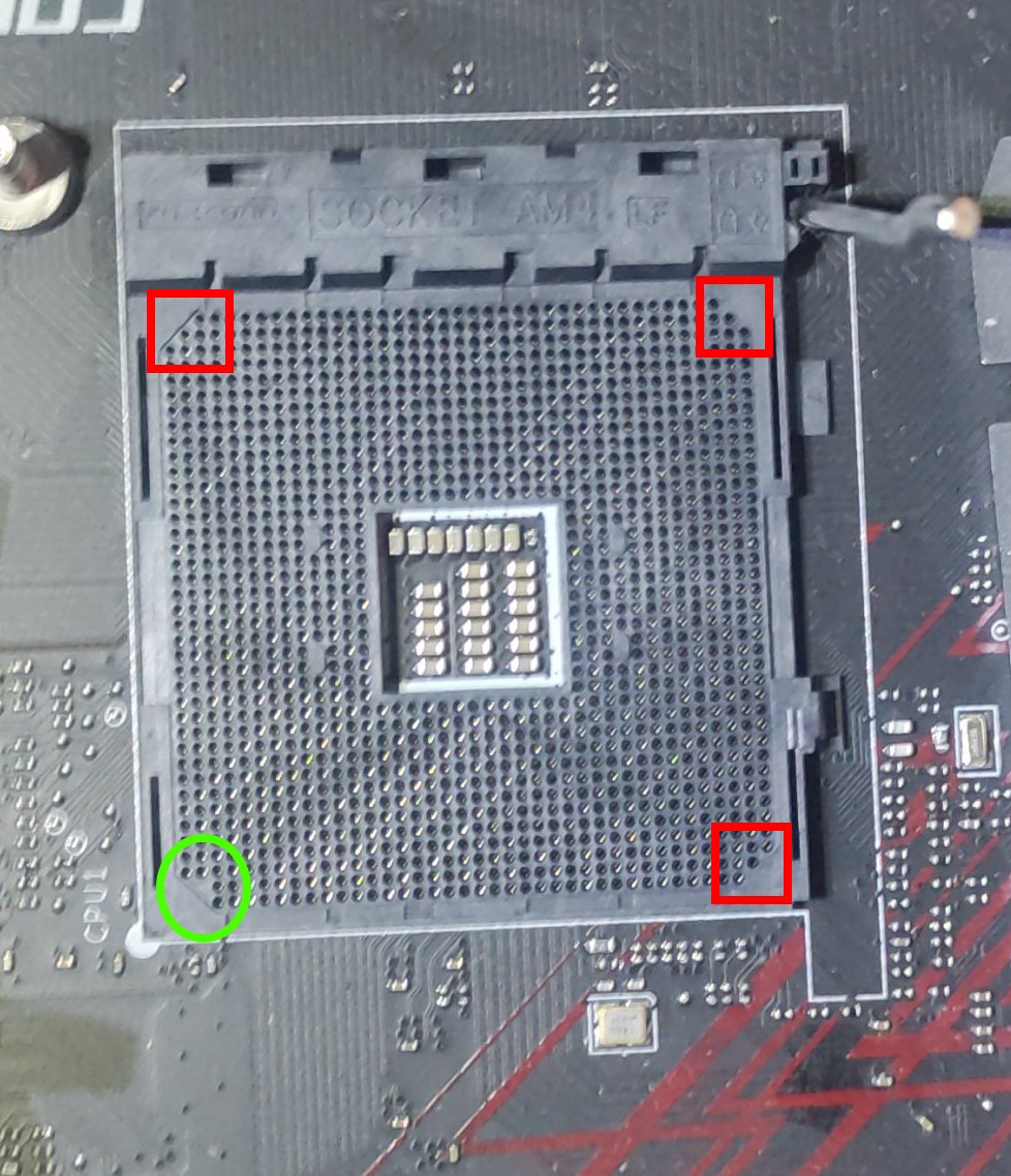

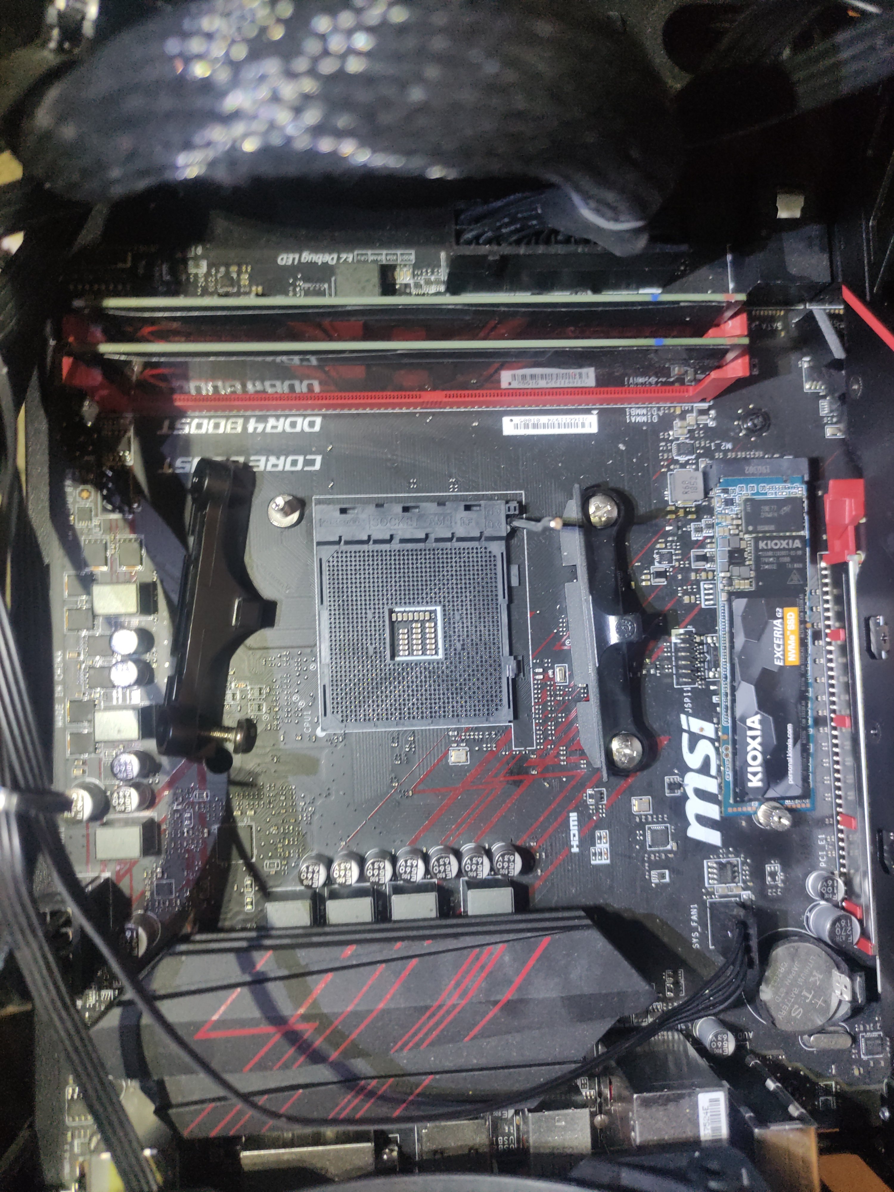

Hallo, ich habe noch eine Frage zum Einbau des Prozessors: ich finde zwar auf der CPU das goldene Dreieck zur Ausrichtung aber nicht auf dem Mainboard
chatgpt sagt beim Hebel, der hoch steht um die CPU zu befestigen- aber selbst wenn ich mich nur auf das Eck konzentriere, finde ich da nix 🙈
Auf dem Sockel wirst Du auch kein goldenes Dreieck finden.
Die Seite mit dem goldenen Dreieck muss unten links hin.
Schau das Foto von mir an. Du hast 3 gleiche Seiten und 1 unterscheidet sich. Da muss das goldene Dreieck hin.
Anders passt die CPU ohne Gewalt nicht in den Sockel.
Gruß
