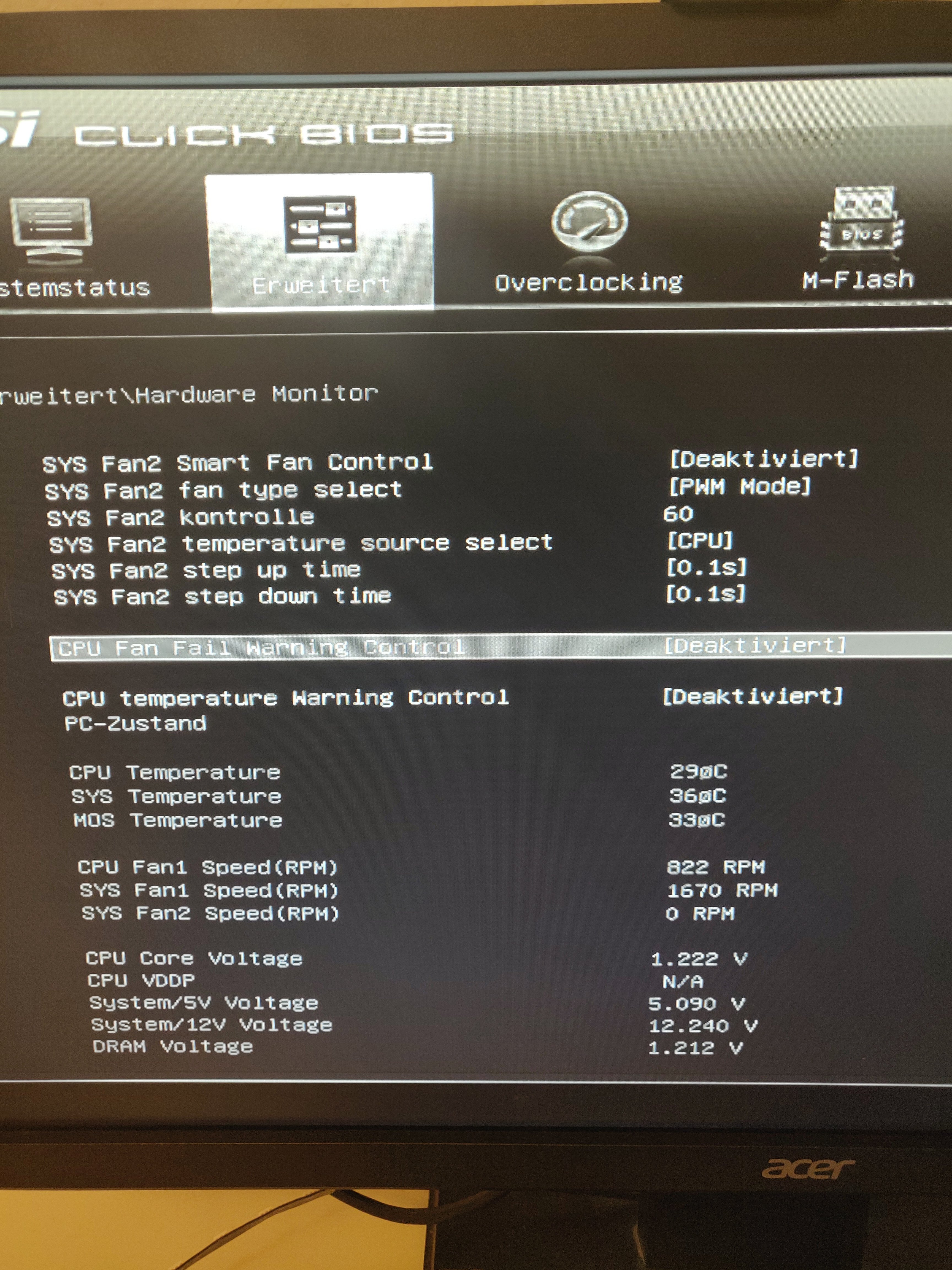

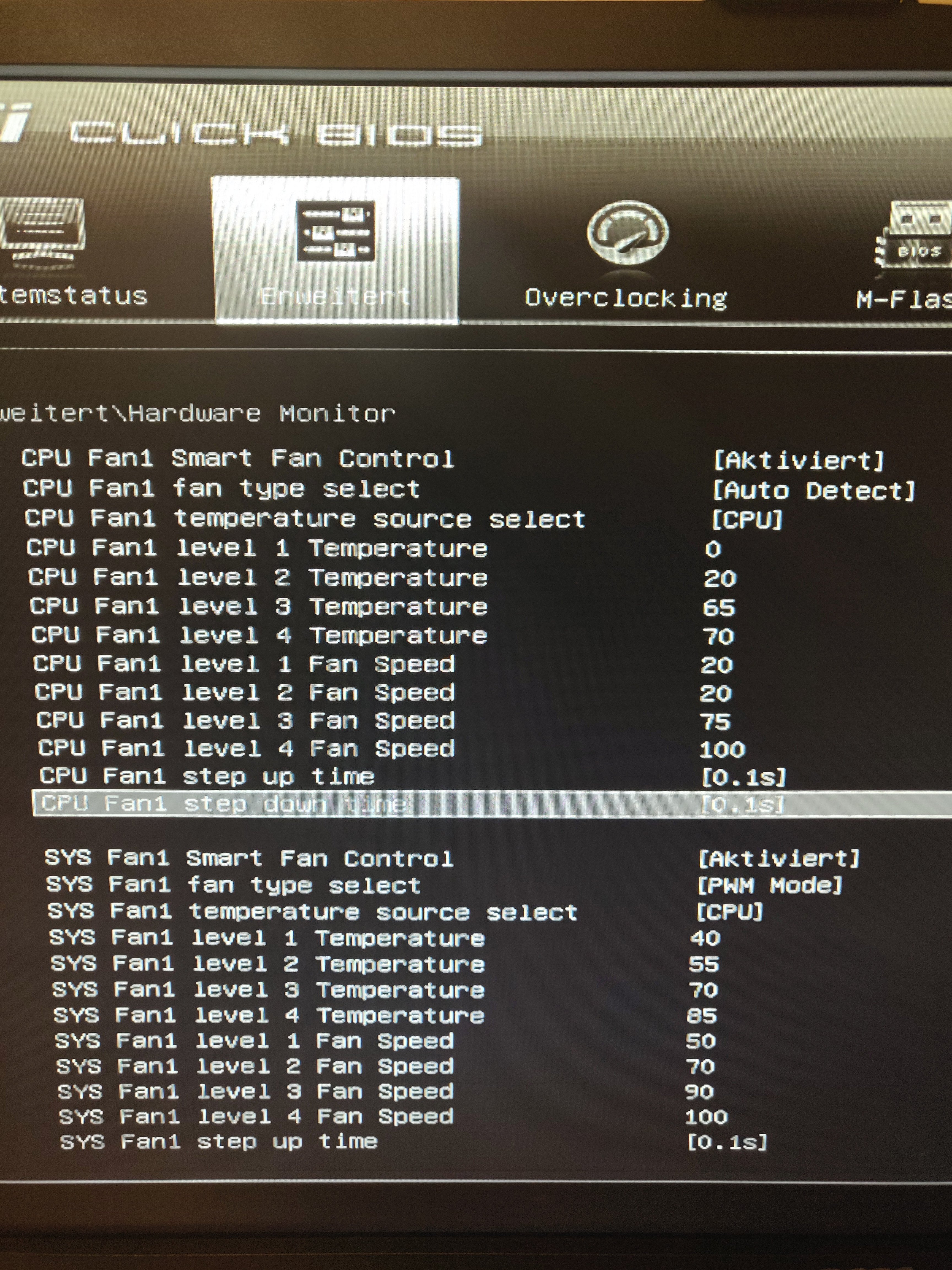

Im (aktuellsten) BIOS habe ich die CPU Smart Fan Control aktiviert und die RPM dreht gemütlich auf ca 800rpm.
Sysfan1 habe ich auch die smart Fan control aktiviert, type select PWM gewählt und temp Source CPU gewählt.
Der Gehäuse Lüfter dreht sehr laut mit 1600rpm. Das nervt.
Ich würde den Lüfter gerne langsamer drehen lassen aber bekomme es nicht hin
Hab bei temp Source alles 1x gewählt, keine Besserung. Hab DC Mode gewählt und auch keine Besserung. Der blöde sysfan1 läuft ungebremst mit ca 1600rpm
Wie bekomme ich den langsamer bzw leiser?

CPU temp auf dem Bild 29° bei CPU Fan 800
GPU Lüfter sind aus
Gehäuse Lüfter 4 Pin
Wärme vom Board kann ich nicht sagen
Kannst du denn im Bios die Sys Fan Speed 1 Temp nur bis minimum 50 einstellen?
Ist der Lüfter, den du steuern willst, auch tatsächlich der den du im BIOS bearbeitest? Ja ist er.
Ist der besagte Lüfter mit 3 oder 4 Pin angeschlossen?
4Pin
ich würde einen anderen Lüfter am Port probieren. Vielleicht ein Kabelbruch auf dem PWM line.
Im BIOS sind die Zahlen fest hinterlegt. Da kann ich leider nichts mehr ändern.
