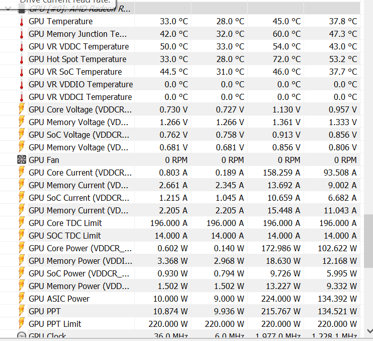

Guten Abend zusammen,
ehe ich den GPU-Kühler zum dritten mal Abschraube bitte ich um Hilfe :).
Als GPU-Kühler habe ich diesen hier: https://ezmodding.com/A-DL5700XTDEVIL-X
Leider ist der Hotspot der Karte verdammt heiß. Beim zocken zwischen 95°-105°. Irgentwas stimmt da überhaupt nicht.
Der Hotspot springt in Firestrike von ca. 35° im Idle direkt auf ca. 80° im Load
Die restlichen Temperaturen scheinen in Ordnung zu sein, siehe HWinfo.
Als Radiator kommen 2 Corsair XR5 360 + 6 lian li 120 Lüfter zum einsatz.
Lüfter auf 1500rpm drehen lassen hat nur sehr marginal geholfen (95°-100°)
Beide kühlen einen 5800x und die Powercolor 5700xt Red Devil. (CPU beim zocken ca. 55°-max 65°)
Wassertemperatur kann ich im moment leider nicht messen und einen Durchflusssensor besitze ich nicht. 😕
Ich hoffe ich habe nix vergessen. :)
Danke Euch.

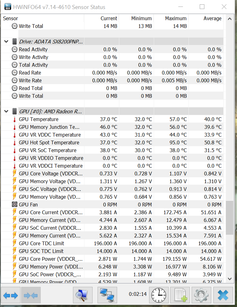

Tja, wie soll ich das jetzt sagen?
Ich liebe dieses Forum. 😁
Konnte zwar die Wärmeleitpads nicht tauschen, da ich keine da hatte, aber dafür die WLP.
Und siehe da - deutlicher Unterschied! im Idle von 33° auf 26°.
Den Rest erklärt HWinfo, wobei der Maximalwert eher die Ausnahme war. 😁
Freut mich, das man dir helfen konnte :)
Deine Werte sehen super aus!
