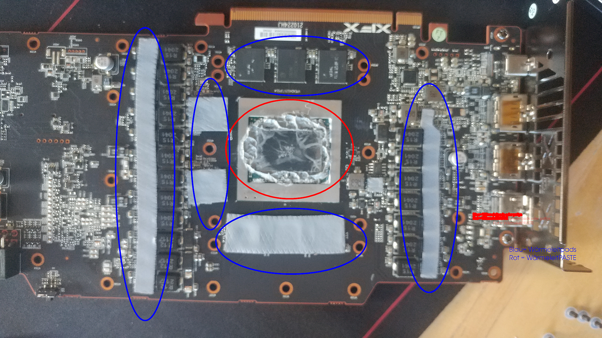

Die GPU bitte sofort wieder umbauen, auf die "Glänzende" Fläche, welches der GPU Prozessor ist kommt nur Wärmeleitpaste, und zwar hauchdünn! Einzge Ausnahmen bei Pads wären Phasenwechselpad oder sowas hier. Alles andere geht einfach nicht. Hotspot Temperaturen über 90° sind einfach nicht gut und ab 100° wird gefährlich.
Wenn du soviel Wärmeleitpaste wie auf folgenden Bild verwendest ist es schon zuviel, aber ansonsten, da wo die blauen Markierungen sind kommen Pads drauf und bei der Roten Markierung kommt Paste drauf. Bild ist als Beispiel gedacht, aber so sah meine Karte Herstellerseitig aus.
Reaktionen: -Rayz-
