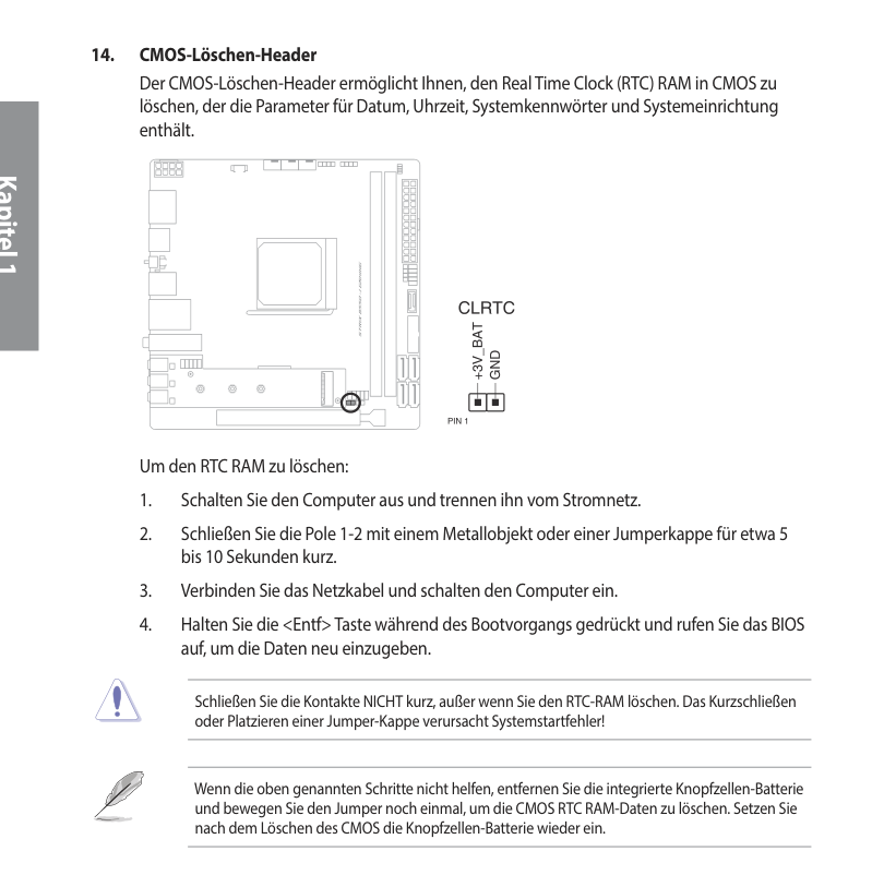

  • Wurde schon einmal ein CMOS-Reset durchgeführt? - Ein Ausbauen der CMOS-Batterie oder ein Laden der Werkseinstellungen im BIOS reichen unter Umständen nicht aus, es muss auf dem Mainboard ein entsprechender Taster betätigt werden oder zwei Pins kurgeschlossen werden.

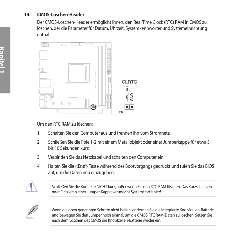

Der automatische Reset nach dem BIOS-Update entspricht dem Zurücksetzen der Einstellungen über das BIOS, dies ist nicht der Hardware-Reset, der über das Mainboard durchzuführen ist.
Geht man so vor, wie in den Einstellungen beschrieben, werden alle Parameter zurückgesetzt, auch solche, die nicht im BIOS angezeigt werden.
Keine Ahnung, ob sich dein System danach anders verhält, das kann man nur durchs Testen herausbekommen.
Anmerkung: der erste Start nach diesen Reset kann unter Umständen etwas länger dauern.
