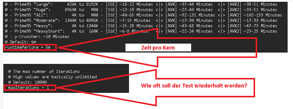

Diese Werte habe ich im BIOS eingetragen und dann mit dem Programm Core Cycler überprüft, das Programm habe ich zuerst für die schnelle Überprüfung auf 1m also 1 Minute eingestellt UND nicht vergessen auf einen Durchlauf ändern, sonst ist das eine Endlosschleife.
Zeigt das Programm einen Fehler an NICHT stoppen sondern IMMER komplett durchlaufen lassen, da kommen bestimmt noch Fehler.
Die Kerne mit den Fehlern (die sind anders benannt als beim RM, da ist der Core 0 der Kern 1 beim RM) dann im Bios einfach den Wert um - 2 verringern also statt -19 auf -17. Und wieder testen, solange bis es keine Fehler mehr gibt. Bei Kernen die kein Fehler zeigen zunächst auf +1 gehen, bei Fehlern wieder zurück und die keine Fehler anzeigen nochmal +1. Damit bekommet man alle Kerne optimal eingestellt.

ALLE Kerne jetzt nochmal -2 hochsetzten und den CoreCycler jetzt auf 3 Duchläufe und 30 Minuten einstellen. Das dauert jetzt aber eine ganze Weile, also über Nacht laufen lassen.
Falls Fehler auftreten das ganze noch einmal und die Fehlerhaften Kerne - 2 hochsetzten.

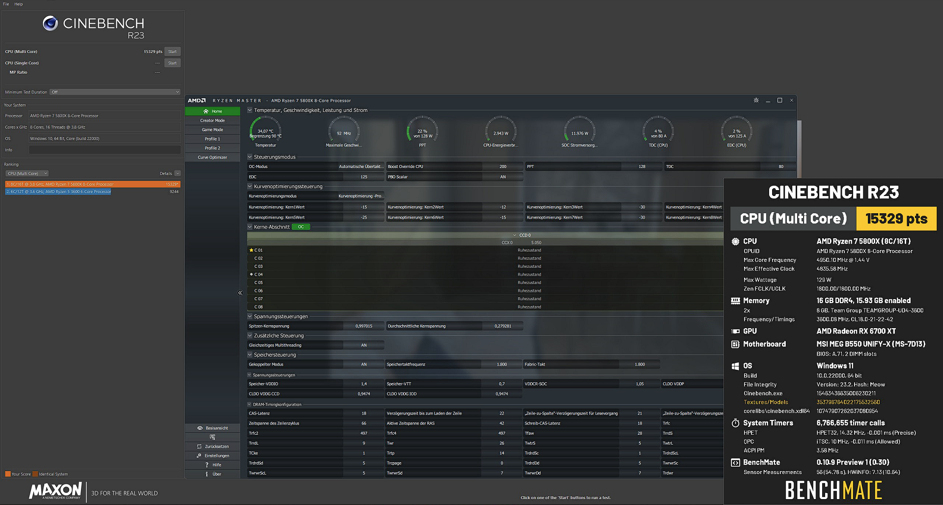

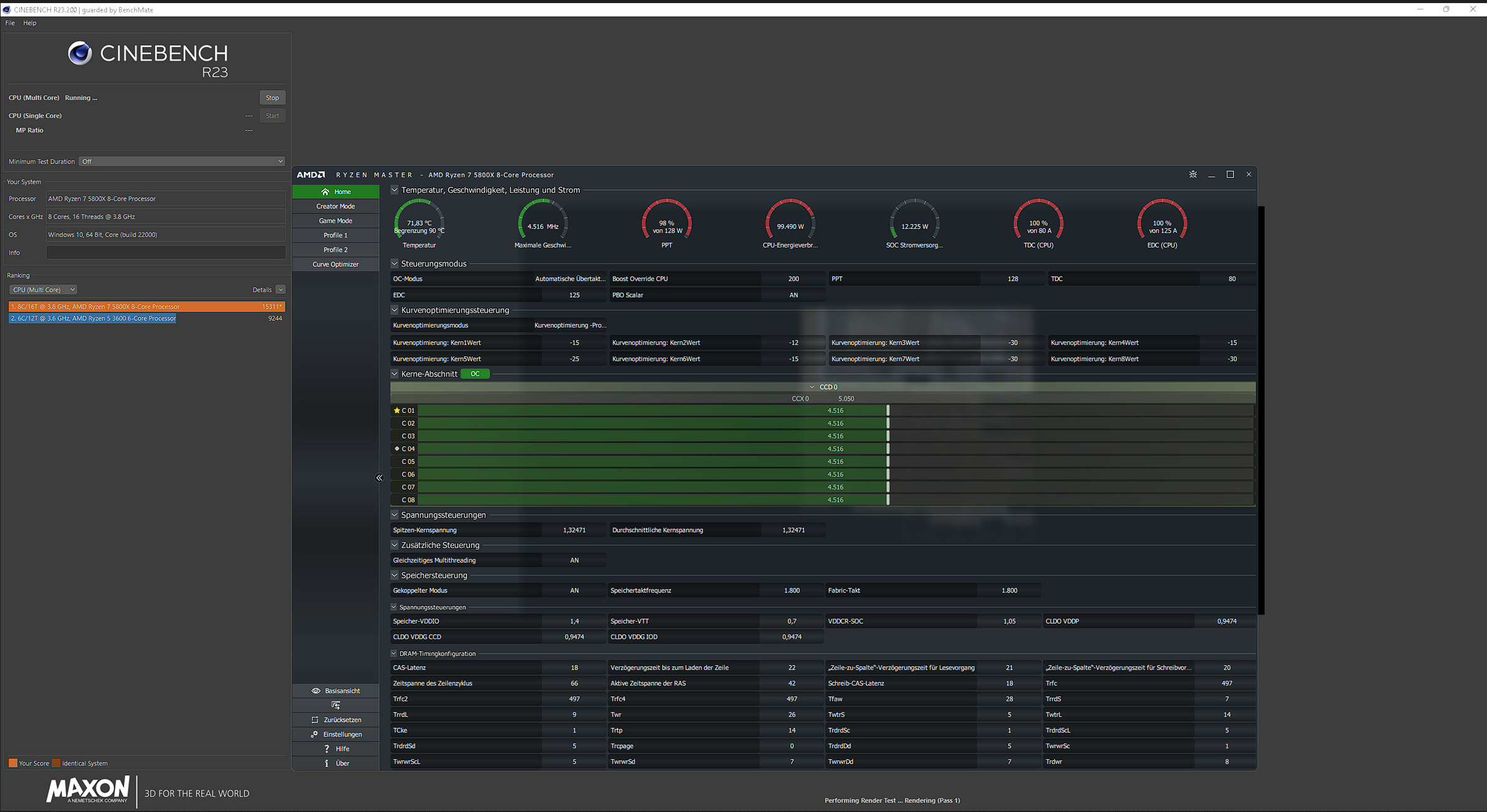

Die CB23 Ergebnisse:
Hier während CB23 lief, man sieht die Einstellungen bei PPT = 128W / TDC = 80A / EDC = 125A
Das ist die Einstellung für 95W ECO Mode und auch die Kerne sieht man hier
MC:
SC:
