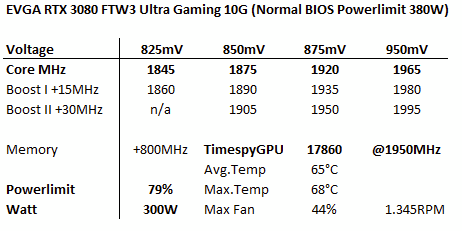

Meine 3080 ist wie folgt undervoltet:
Das ist glaube ich der letzte Stand siehe Signatur, irgendwann habe ich halt wg RealLife aufgehört das weiter zu verfolgen, die gestufte Kurve läufter aber solide im Afterburner wie oben.
Reaktionen: Holzinternet
