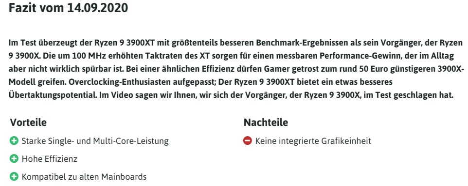

GOOFY71 schrieb:
Im Gegensatz zum Vorgänger liefert AMD den Ryzen 9 3900XT ohne beiliegenden Boxed-Kühler aus, sondern empfiehlt die Verwendung einer mindestens 280 Millimeter großen All-in-One-Wasserkühlung.
Quelle:
https://www.pcwelt.de/article/11876...ngene-neuauflage-der-dodeca-cpu-zu-teuer.html
That's also the case with the Ryzen 7 3800XT. In our reviewers' notes, AMD recommended that both of these CPUs would be optimally tested (and therefore optimally run at home) on liquid cooling systems, or on a specific selection of high-end Noctua air coolers.
https://www.pcmag.com/reviews/amd-ryzen-9-3900xt
GOOFY71 schrieb:
Weil sich der XT mehr an Übertakter gerichtet hat und man diesem Prozessor daher nur als WOF angeboten hat.
Das ist aber auch irrelevant, denn der 5800X3D lässt sich problemlos mit dem Wraith Prism kühlen und nicht so wie du beschrieben hast.
Das ist Fakt.
Siehe mein Post #19. Ist mir aber auch zu müßig die Diskussion. Fakt ist, dass er mit dem Lüfter deutlich wärmer wird und der Lüfter deutlich lauter werden wird (also gegenüber des 3700x). Der TE kann es ja gerne probieren und dann über Temperaturen und Ohrensausen berichten.
