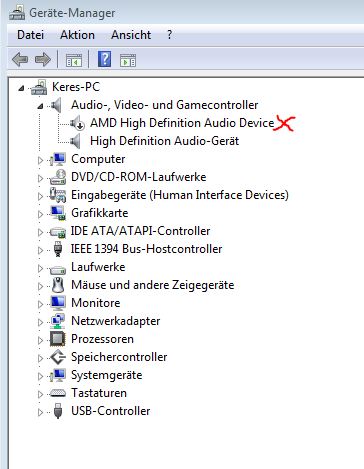

- Stecker und Kabel auf festen Sitz bzw. Bruchstellen prüfen. Ggf. mal austauschen.
- Karte mal ausbauen und neu einsetzen.
- Im Geräte-Manager nachschauen, ob "AMD High Definition Audio Device" (siehe Screen) aktiviert ist.
