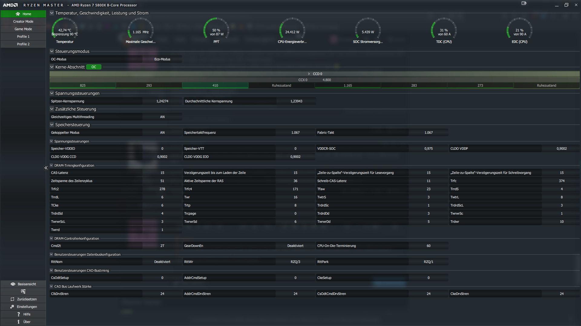

Ich blicke die Setting leider nicht so ganz. Hier mal die Oberfläche des Ryzen Masters:
Ich habe das ganze einfach auf "Eco" gestellt, es ist bestimmt auch möglich manuell eine Zwischeneinstellung zu finden.

Hat zwar nichts mit der Temperatur zu tun, aber wieso verwendest du RAM mit 2133 Mhz?
Im Ryzen Master wird 1067 Mhz angezeigt ( mal 2 ergibt reale Taktrate von 2133).

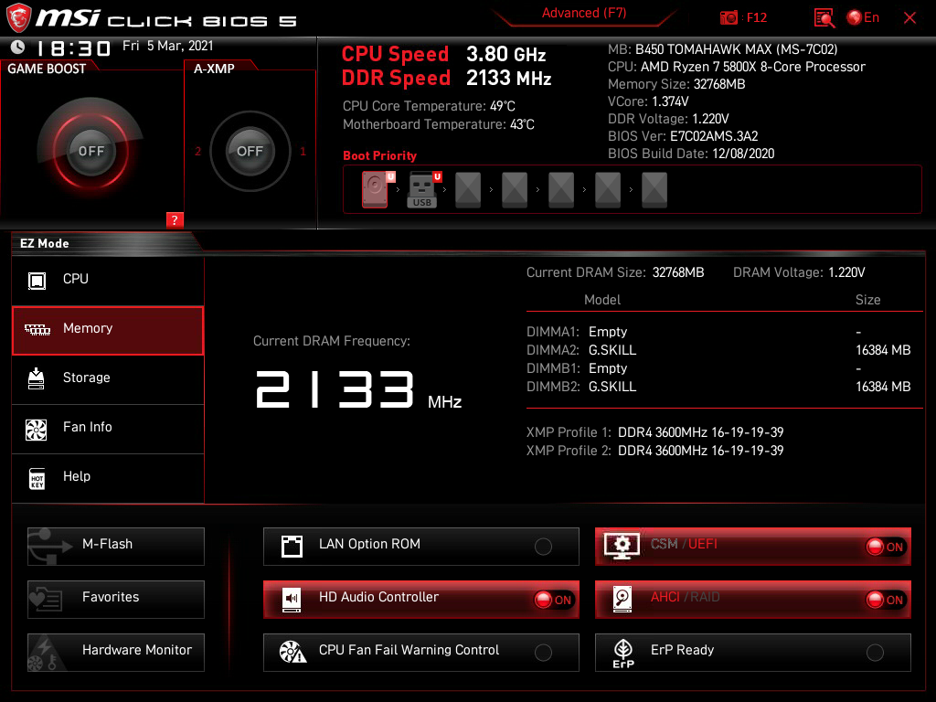

Hier erstmal die verbauten Ramsticks:
https://www.gskill.com/product/165/...DDR4-3600MHz-CL16-19-19-39-1.35V32GB-(2x16GB)

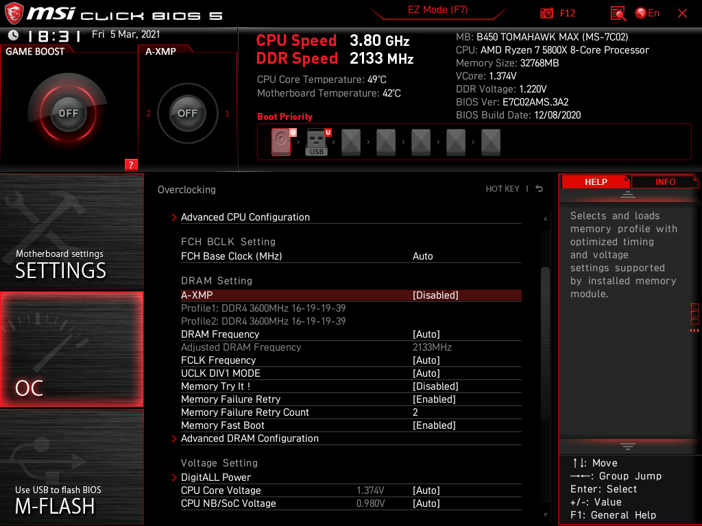

Und die alten Settings:

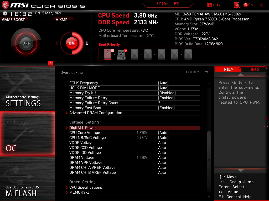

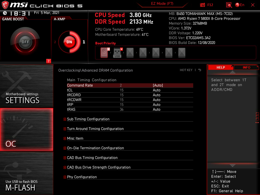

Ich habe jetzt mal das Xmp Profil1 aktiviert, das allerdings instabil läuft:
Timings XMP:
Spannung XMP:
Welche Variable sollte ich jetzt auf welchen Wert stellen?
Ich plane, heute nach 24.00 einen 5900x von Mindfactory zu bestellen und ihn mit der alten Mx4 Paste zu montieren. Das ist der letzte sinnvolle Schritt, den ich noch sehe.
Auf den Screens sehe ich kein XMP Profil aktiviert. Das sind alles die normalen Auto Werte.

Bzgl. XMP sehe ich jetzt nicht welche Werte für das erste Profil gesetzt sind. Auffällig ist nur, dass dein RAM mit 1,2v betrieben wird, aber für 1,35v@3600 MHz spezifiziert ist.
Ist denn das erste Profil für 3600 MHz? Wenn ja, erhöhe die DRAM Voltage auf 1,35v (einfach lostippen in dem Feld).
Reaktionen: humanica
Vielen Dank, ist eingestellt. Bisher gab es noch keine Abstürze. Das Xmp Profil ist auf 3600mhz eingestellt.
