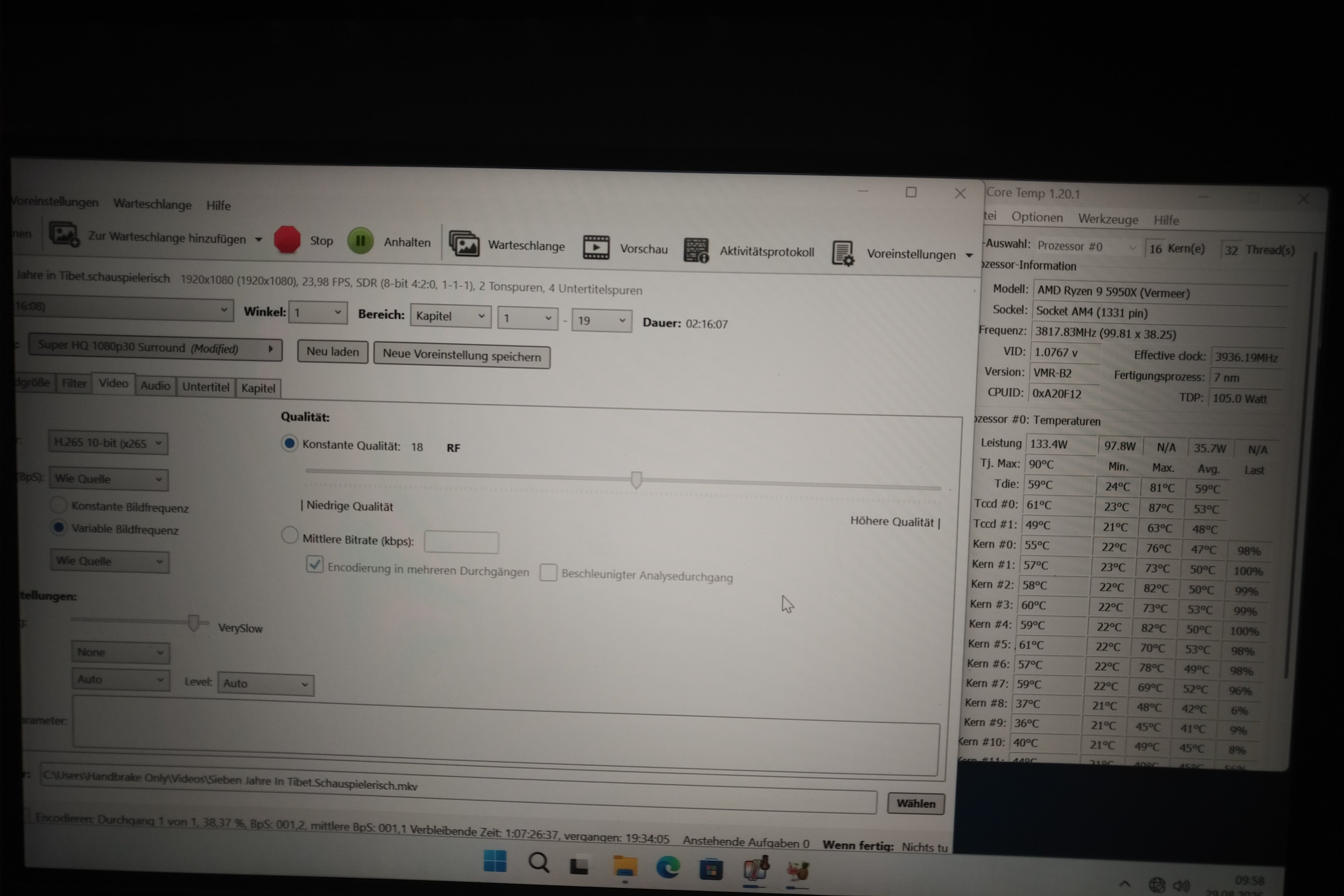

System ist neu dh Aio vor 2 Monaten gekauft und vor 14 Tagen verbaut
Musste noch auf längere schrauben warten daher erst jetzt wirklich laufend
Hatte erst mitm 2700x Bios Update sowie win11 draufgemacht
Danach wurde auf 5950x sowie andere Fans gewechselt weil die Teile angekommen waren.
Habe noch kein hwinfo drauf aber anbei bilder

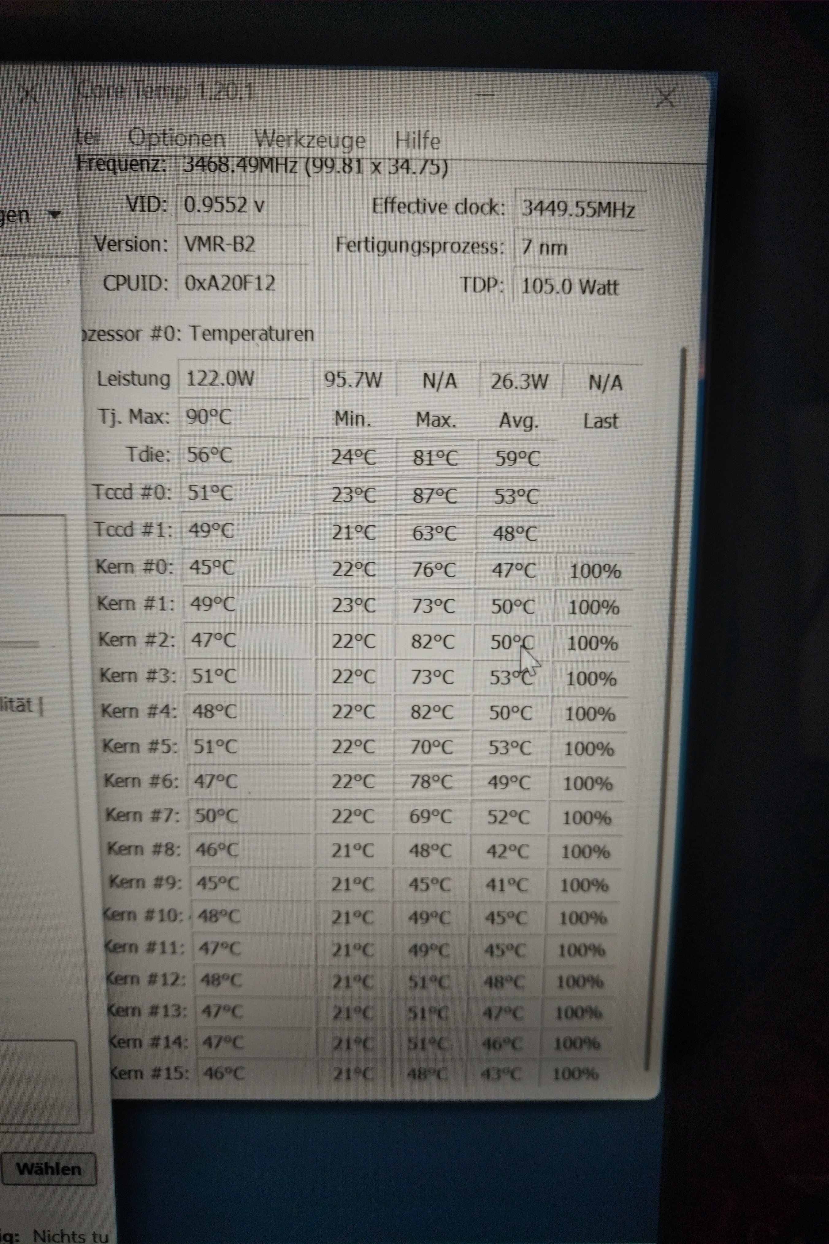

Coretemp zeigt alle Kerne um oder unter 50°C bei 100% Last.
Das ist doch prima?
Die höheren maximalen Temperaturen stammen aus 1T-Lasten, wie @qiller oben schon erwähnt hat, bei denen einzelne Kerne erheblich höher takten und auch mehr Spannung anfordern.
Also das zweite Bild (warum eigentlich Unscharfe Fotos und keine Screenshots ?) macht mich irgendwie stutzig 100% Last auf allen Kernen aber 37 Grad Unterschied zwischen dem wärmsten und dem kühlsten Kern und nur 3,45 Ghz Takt ?
Das erscheint mir irgendwie nicht richtig.

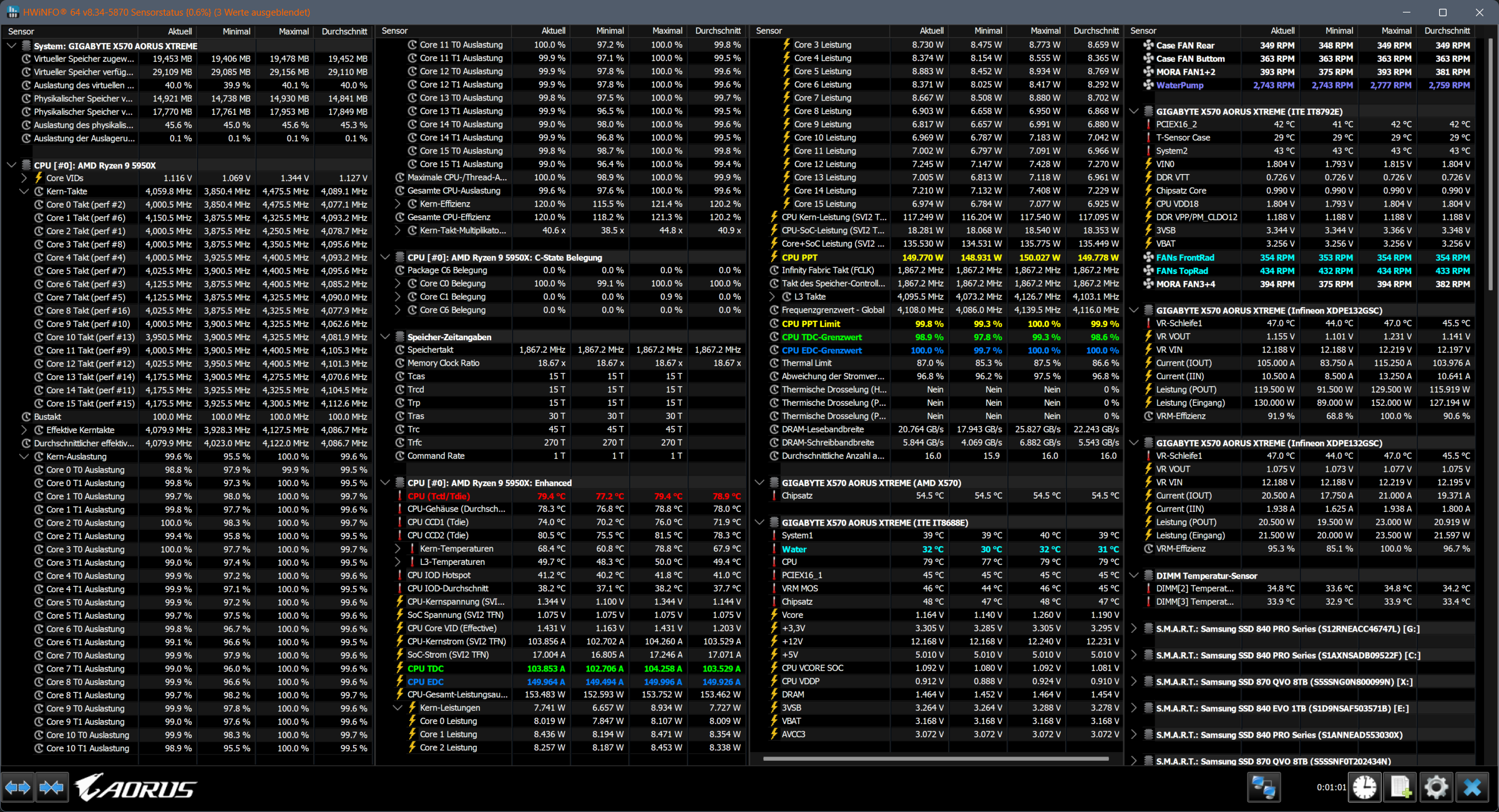

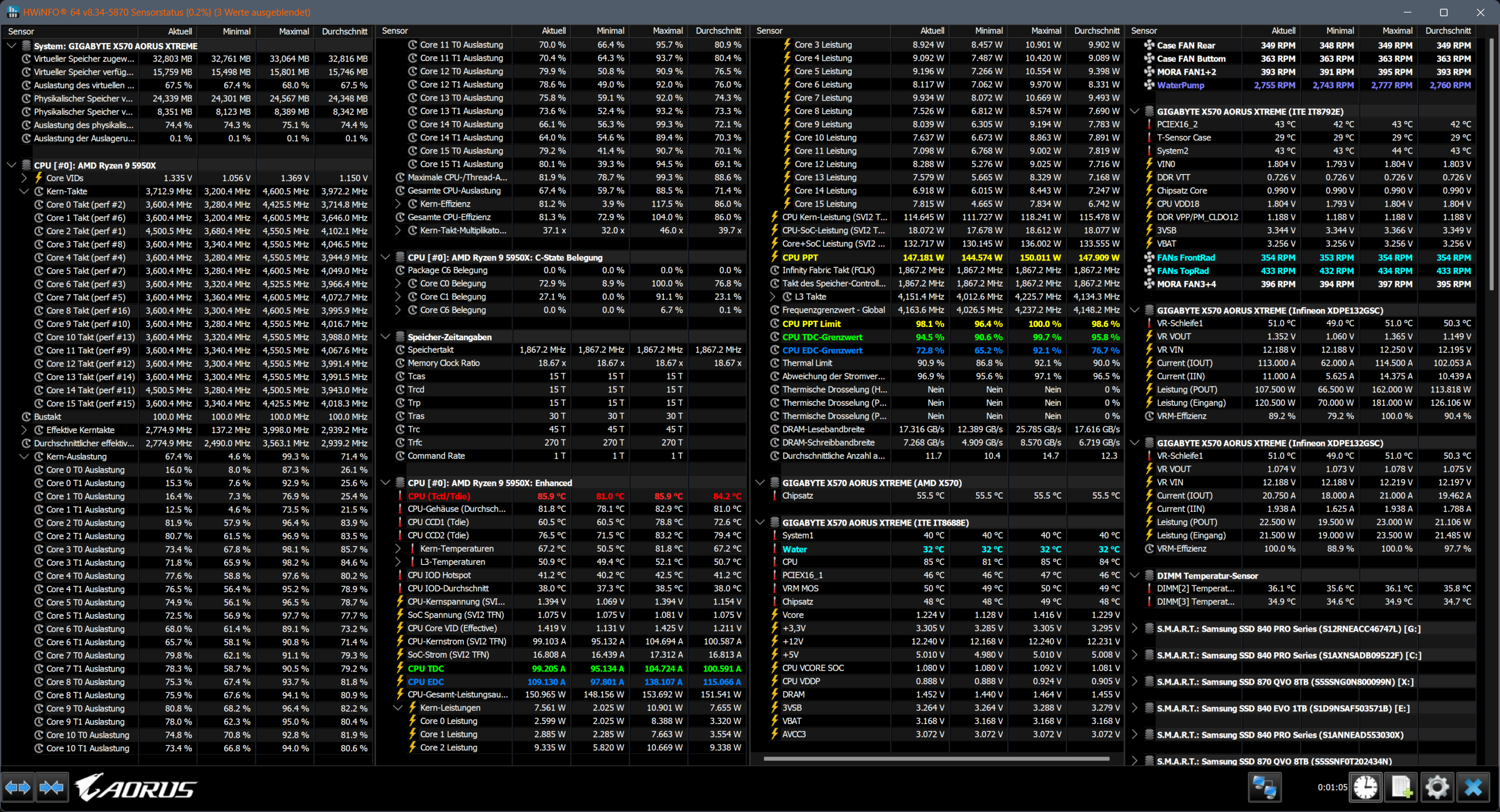

  • HWInfo Sensor-Only Ansicht öffnen
  • auf 3 (oder 4) Spalten erweitern
  • Einzelwerte für "Kern-Takte", "Kern-Auslastung", "Kerntemperaturen" und "Kern-Leistungen" ausklappen
  • Rendering (CB2026) bzw. Encoding (handbrake) anschmeißen
  • während des Renderns/Encodings rechts unten auf Uhr tippen (resettet die Werte)
  • nach ca. 1-2 Minuten Screenshot machen
Das einmal mit dem handbrake-Encoding und einmal mit dem Multirun von Cinebench durchführen und die beiden Screenshots hier posten.
Edit: So siehts bei meinem 5950X @150W aus.
Cinebench 2026Staxrip Svt-AV1 UHD
Bei Cinebench durchgehend 99-100% Auslastung, bei Svt-AV1 schwankts halt je nach Szene um 70%.
Schaust Du in der falschen Spalte? Die Kerne liegen zwischen 45 und 51 °C.
Ganz normaler Basistakt beim 5950X. (mit Leistungsaufnahme ab Werk 105 Watt)
@incurable Alle Kerne sind bei 100% Last und Trotzdem kommen die Kerne vom zweiten CCD kaum über 50 Grad komisch Cpu verharrt bei 3,45 Ghz obwohl rein Temperatur technisch Luft nach oben ist komisch ? Wenn alles stimmt und nichts irgendwo eingebremst wird durch Temperatur oder Leistungsaufnahme Begrenzung oder Abschalten sämtlicher Turbo Modi sollte die Cpu höher Takten.
TDP 105 Watt sagt genau gar nichts über die Maximale Leistungsaufnahme aus.
