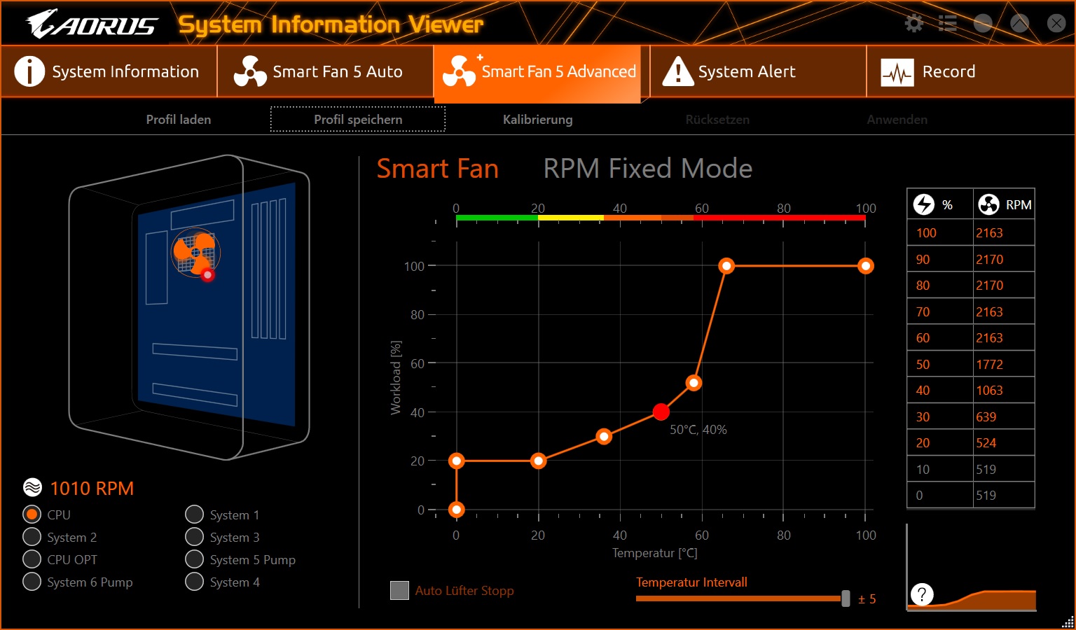

So das mit der Lüfterkurve klapt gnz gut. Ich meine ds Experimentieren.
Bin da noch am FineTuning.
Laut Tests gehört deine AiO halt eher zur lauteren Sorte, bwz. die Lüfter darauf.
Laut der Tabelle neben der Grafik laufen die ja schon ab 60% auf den 2100 rpm. Das wäre mir zu heftig.

@Arno78 du kannst die Lüfterkurve noch ein ganzes Stück nach rechts schieben.
Ich würde die Punkte so setzen:
30% auf 60°
40% auf 70°
50% auf 80°
100% auf 90°
Das aktivierte Temperaturintervall von +-5° tut dann sein übriges alles leise zu halten.
Reaktionen: Arno78
Hallo
So ichhab jetzt noch einmal zu meiner Waku Geguurgelt....
Und ich hatte nicht dort wo die Pumpe angeschlossen ist 100% eingestellt, sondern auch dsa genauso wie die Lüfterkurve gemacht.
Seitdem ich die Pumpe auf 100% habe. Ist der PC leise.
