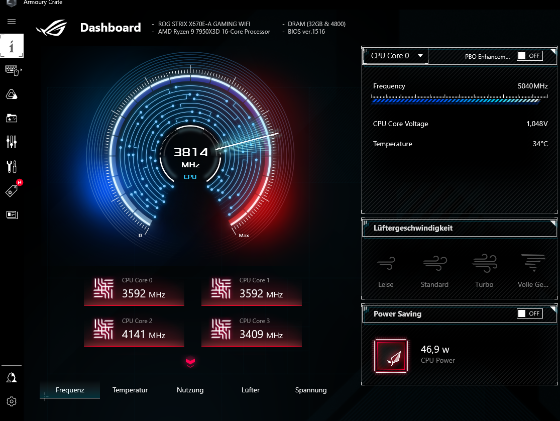

Mein CPU Takte auch schlimm hoch im Normalen Betriebzustand und da ich nicht bei BIOS irgendwas zussamenkacken will wollt ich euch Fragen ob ihr vlt eine Lösung habt ? Da mein PC mittlerweile einfach abschmiert nach einer Zeit und er doch nicht so Billig war. Es werden ab und zu einfach die Bildschirme Schwarz und der Lüfter fährt hoch. Obwohl ich nur GTA V zocke zB.

Laut dem Screen von dem Threadersteller ist das BIOS uralt und auch der RAM läuft scheinbar nur mit 4800MT/s.
Ich würde mal auf das aktuellste BIOS upgraden und dann nur mal EXPO/XMP aktivieren und dann abwarten wie sich das System weiter verhält.

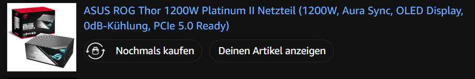

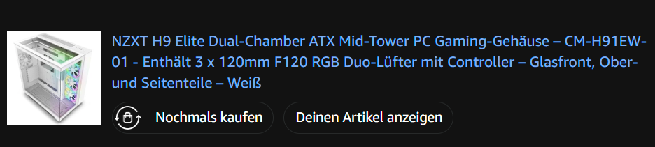

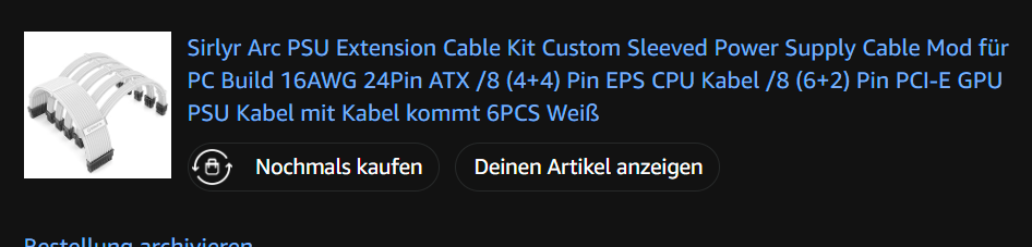

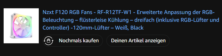

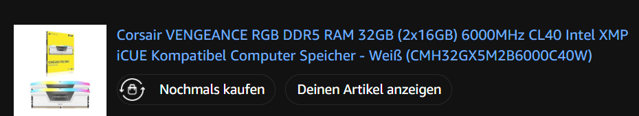

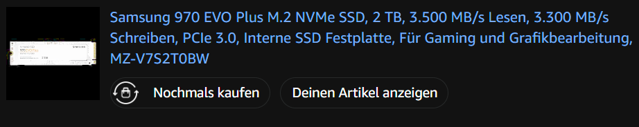

Das ist alles was verbaut ist
