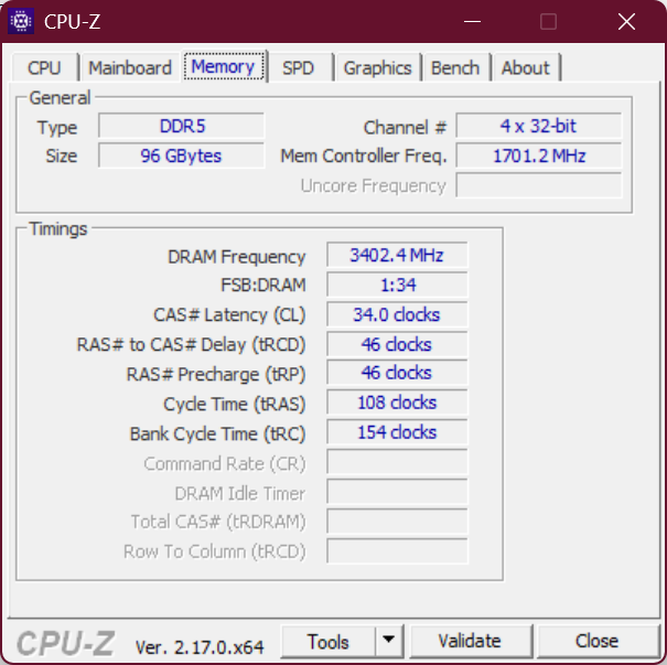

Ich hab meine 9950X3d mit G.Skill Trident Z5 2 x 48 GB sauber auf 6800MT/s laufen. Aber Garantie dass das läuft gibts natürlich nicht.
Wenn man auf halben Ram Teiler geht ist das ja auch einfach les dich mal bitte ein.
Das kann durchaus Performance kosten.
Uclk Mclk Infinity Fabric und Gear 1/2 sind hier stichwörter.
Reaktionen: Volvo480 und Pro_Bro
