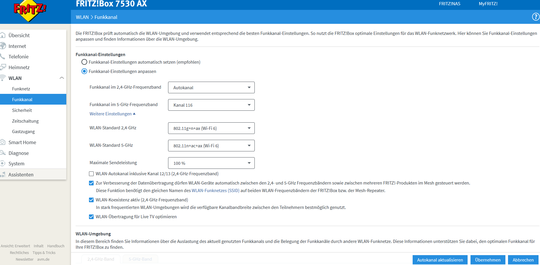

Funkkanäle sind auf Autokanal eingestellt. Ist das nicht besser, dass der immer den Kanal wählt, der die höchste Übertragungsrate hat?

Danke, ich habe mehrere Kanäle gewählt. Er verbindet immer mit dem Repeater Router auf 2,4 GHz und wenn ich mir die WLAN-Netze anzeigen lasse, taucht der 7530 Router (5GHz) nicht auf.

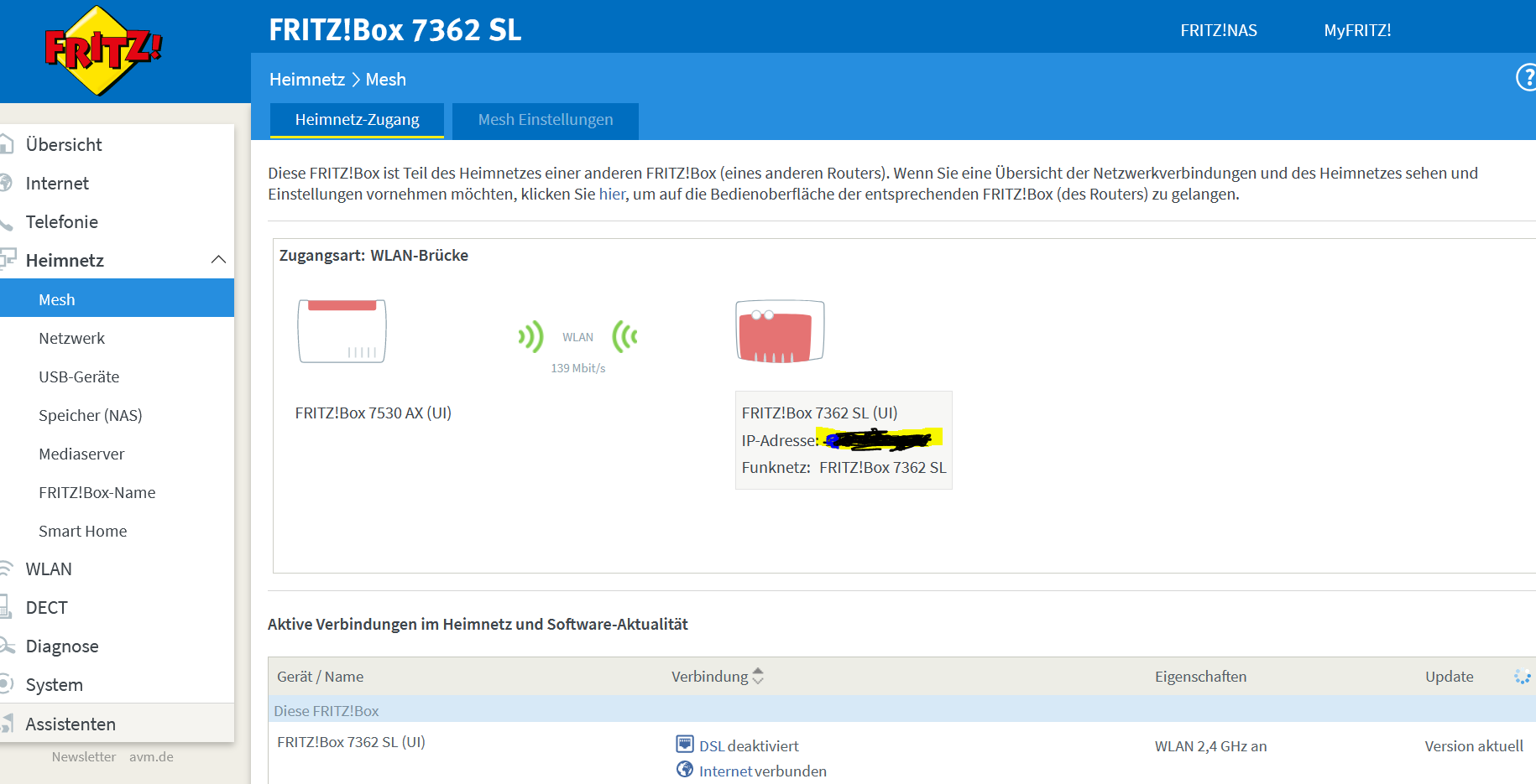

So sieht es aus, wenn ich mir die Mesh-Einstellungen anzeigen lasse: Vielleicht versteht es ja jemand. Danke

Na also, wie ich's mir gedacht hab. Da haben wir das Problem. Vollkommen falsch konfiguriert. Lies dir Mal die Anleitung durch von AVM, wie du das Mesh einrichtest. Du hast zumindest keins, deshalb findest du auch den master nicht, weil es keinen Slave gibt.

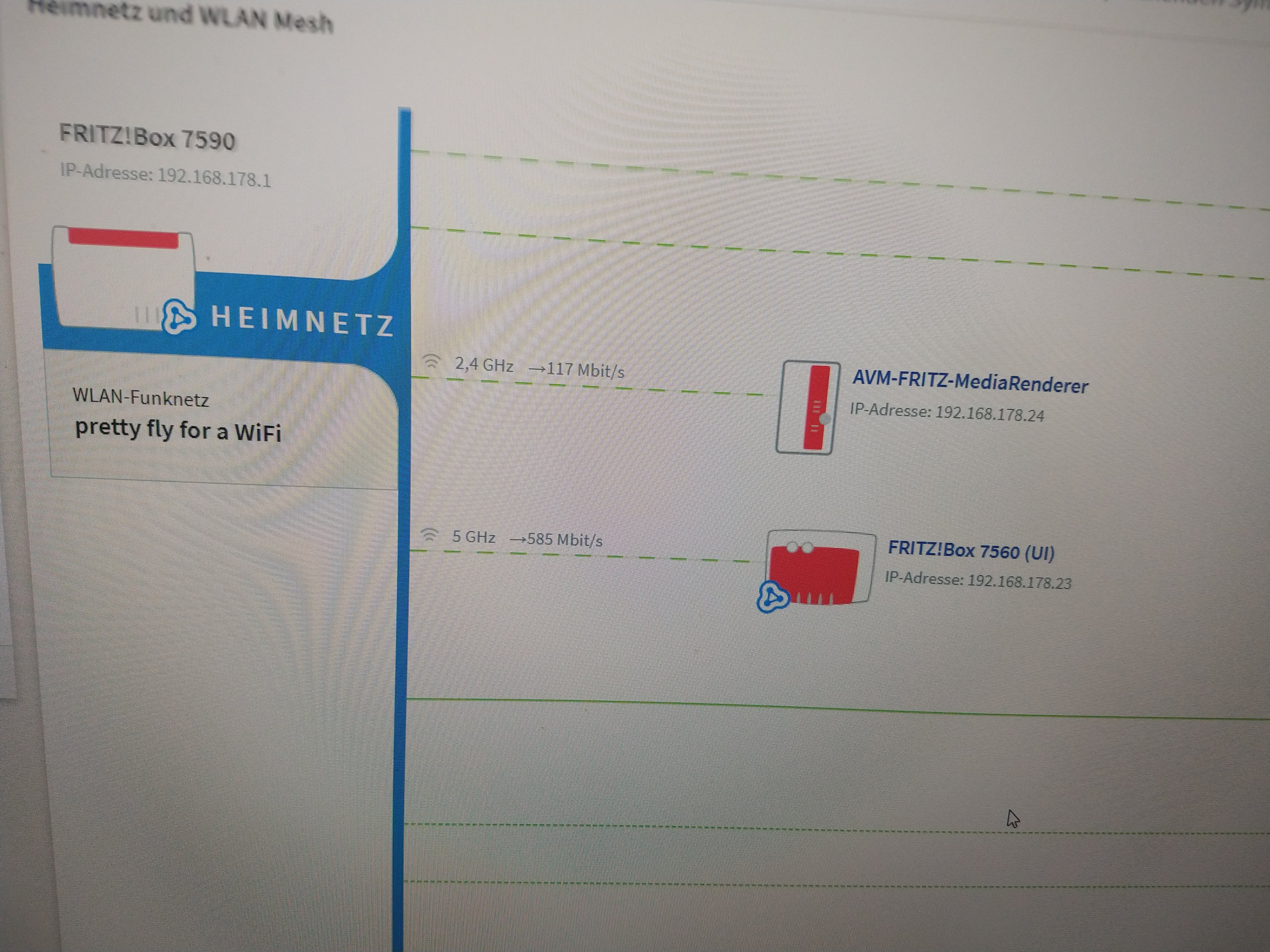

Dieses Symbol muss vorhanden sein, sonst ist's kein Mesh.
Wie du siehst, der Repeater hat bei mir kein Mesh Zeichen, die 7560 schon

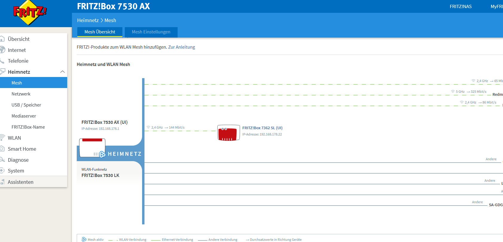

Das Mesh-Symbol wird aber am Master oben angezeigt --> siehe
https://www.computerbase.de/forum/attachments/1611248509117-png.1029991/
Nur der Slave zeigt es nicht...
