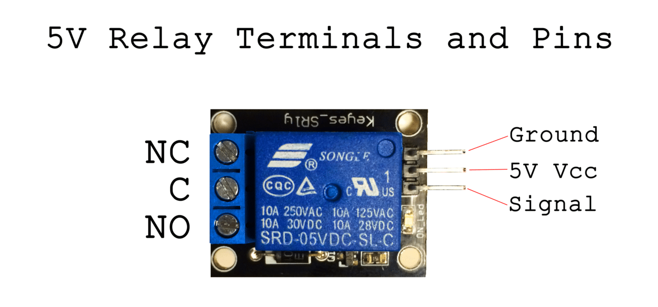

Ich habe eine Steuerung wo ein Relais verbaut ist, der mein Garagenmotor steuern soll (öffnen/schließen). Die Steuerung hat folgendes Relais verbaut (SRD-05VDC-SL-C).
Da das Garagenmotor "nur" 2 Anschlüße hat. Wollte ich fragen, kann man alle 3 Pins (NC+NO+C) mit Relais/Diode etc. an dem Garagenmotor anschlißen?. Weil ich habe das Problem, dass ich das Tor zuerst öffnen und dann schließen muss, bevor der Motor läuft. bzw. Ich nicht den Status ablesen kann, ob das Tor offen oder zu ist.
Wie kann ich jetzt das richtig anschließen? Im Prinzip brauch ich ja ein ODER-Gatter?
Das ist doch nix anderes als ein Öffner oder Schließer Kontakt. Im Falle deines Garagentors wäre ja der Schließer richtig. Weil du ja den Impuls nur drauf gibst und dann führt dein Tor die Aktion aus. Vielleicht hast du ja auch noch mehr Infos dann könnte man dir besser helfen.
Dein Relais ist ein Wechsler:
C : Common
NC: Normaly closed (Geschlossen wenn Eingang 0)
NO: Normaly opend (Offen wenn Eingang 0)
Heißt: Wenn kein Signal anliegt ist C und NC verbunden, wenn eins anliegt, dann ist C und NO verbunden.
also du müsstest den Schließer nehmen. Also zwischen C und NO. Aber mir ist noch nicht ganz klar, ob du damit den Startimpuls an den Antrieb und dessen Steuerung geben möchtest oder direkt den Motor antreiben willst?

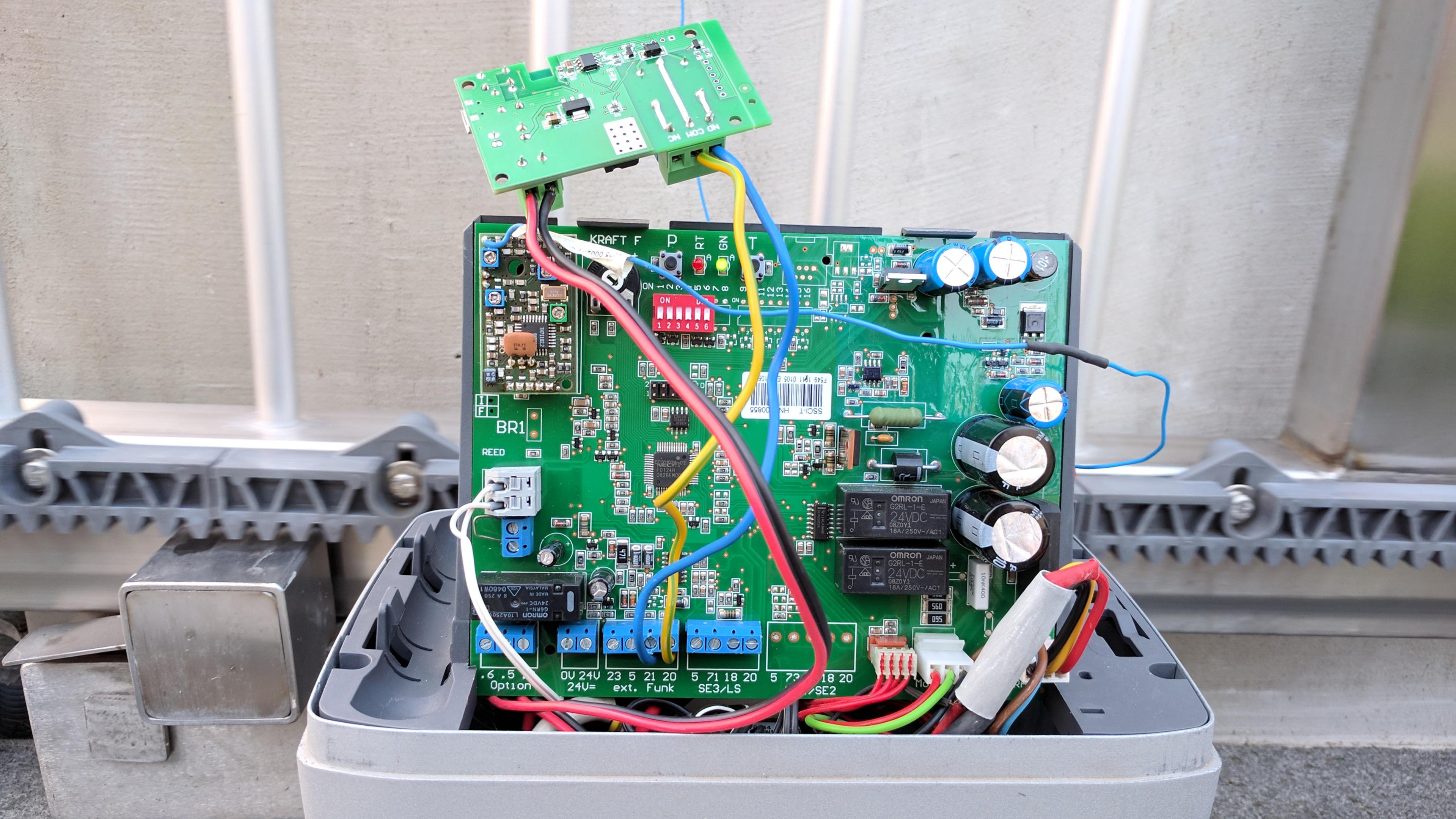

Ist ein Hörmann EcoStar Portronic S4000 Schiebetorantrieb
http://www.torshop.at/ecostar-antriebe/53-portronic-s4000.html
Und es ist ein SONOFF 5V USB Modul, dass das Tor steuert
Das Handbuch dazu und auf Seite 10 wird die Impulssteuerung erklärt

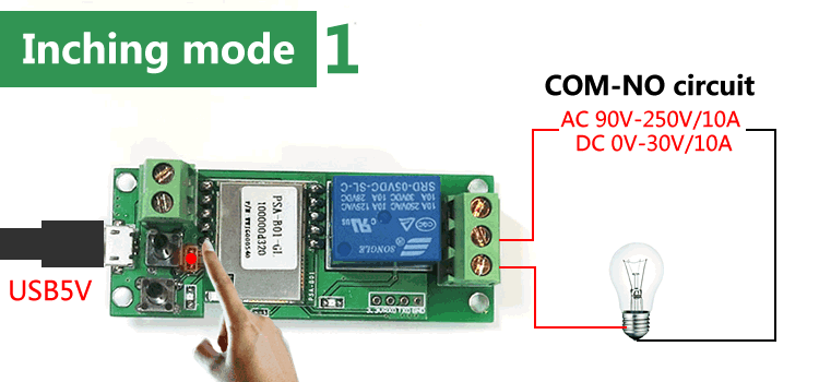

Also wie ich es gesehen habe kannst du es nur als Taster anklemmen. Und dann dein SONOFF im Inching Mode betreiben. Siehe auch Funktionsbild. Kann natürlich auch sein du musst die Zeit länger stellen. Aber ich denke der kurze Impuls reicht um der Steuerung zu verdeutlichen das es schließen/öffnen soll.
Das mit dem Inching Modus hatte ich drinnen. Aber da musste ich immer erst auf OFF und dann auf ON, damit er Aufmacht. Und wenn ich zumachen wollte, dann musste ich wieder OFF und dann auf ON gehen, damit er zumacht. Der Inching Modus hätte auch Sinn gemacht, aber der läuft da irgendwie nicht so wie gewollt. Deshalb ist halt jetzt die Idee, dass ich NC und NO auf den auf den PIN 22 anschließen, nur weiß ich noch nicht wie man das macht, weil sonst hab ich ja nu ein Dauerkontakt..

Nein, da es als Eingangssignal einen Taster erwartet. Du hast ja auch nur einen Eingang. Von daher wird das Tor immer die mögliche oder diegegenteilige Bewegung fahren. Tor ist zu -> Knopfdruck -> Tor fährt auf. Tor ist auf -> Knopfdruck -> Tor fährt zu. Tor steht in der Mitte -> Knopfdruck -> das Tor fährt in die andere Richtung wie beim letzten Mal. Das was du vorhast, funktioniert nicht. Dazu bräuchtest du 2 Eingänge, die als Öffnen und Schließen für die Steuerung definiert sind.
Du hast bei deinem Relais einen Wechsler Kontakt. Wenn das Relais eingangseitig nicht angesteuert wird, ist der Kontakt zwischen C und NC geschlossen und zwischen C und NO geöffnet. Wenn das Relais angeregt wird, öffnet der Kontakt zwischen C und NC und schließt zwischen C und NO. Die 3 Anschlüsse können nicht unabhängig voneinander benutzt werden.

Dein Problem ist nicht zu verstehen. Die Hörmann Dinger haben doch einen Anschlusss für internen Taster. Den würde ich nehmen und auf das Relais legen, als Schliesser. Damit wird das Tor doch auf und zu gemacht, je nachdem ob es Auf oder Zu ist. Eine Erkennung, ob das Tor auf oder zu ist wird doch nicht gebraucht. Das macht die Hörmann-Steuerung.
Die Motoren sind in der Regel einfache Scheibenwischer Motoren, wie in KFZs. Die werden durch die Hörmann Steuerung doch einfach vorwärts und rückwärts laufen gelassen. Ferner ist eine Stromsteuerung vorhanden, damit falls ein Hinderniß da ist, in die Gegenrichtung umgeschaltet wird.
