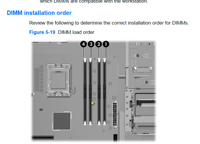

ich gehe davon aus, dass Du das Board HP 586968-001 hast.
Hier mal ein Link zur Anleitung:
https://jp.ext.hp.com/lib/doc/manual/workstation/hp_workstation/504630_001.pdf
Ich Tippe auf den Arbeitspeicher.
Falls Du mehr als einen Riegel Arbeitspeicher hast, dann teste mal nur mit einem.
Hier der Screenshot aus der Anleitung, welche Bänke verwendet werden sollen.

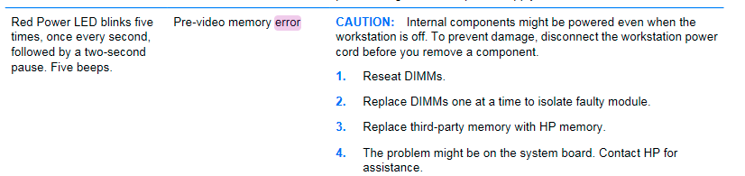

Hier der Eintrag zur Fehlermeldung 5x red led:

auf der Innenseite der Wartungsklappe findest du eine genaue Erklärung der Fehlercodes. Sollte mit Memory beschriftet sein. Also RAM Fehler.
Da der RAM direkt vom Speichercontroller der CPU angesprochen ist ist ein Defekt des Mainboards oder der CPU nicht ausgeschlossen.
