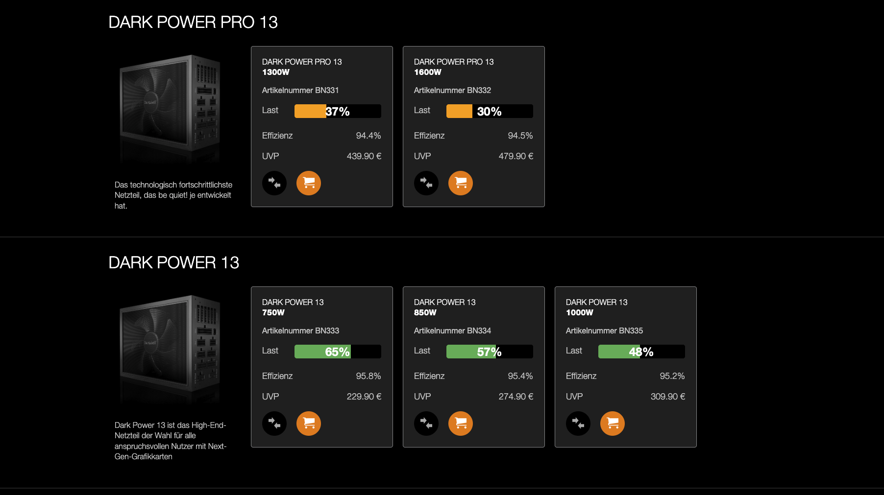

Wenn ich das Setup in die PSU-Rechner von bequiet, seasonic, etc. eingebe bekomme ich als empfohlenes PSU 850-1050w.
Vergiss die, die überdimensionieren Netzteile gewaltig. Warum? Weil es Netzteilhersteller sind, die Netzteile (möglichst teuer) verkaufen wollen.
Ich habe in meinem Setup (siehe Sig) auch "nur" 500 Watt (Enermax Platimax D.F.), komme im Realen Betrieb nicht mal über die 350 Watt. Solange man kein Chinaböller Netzteil hat, geht das alles. Und ja, das ist von 2017! Also 8 Jahre alt. Rennt wie ne 1.
Und was will Bequiet mir verkaufen? Mindestens 750 Watt. Die haben doch Lack gesoffen! Im Realbetrieb liegt meines bei maximal 70% Auslastung plus evtl. im Messgerät nicht sichtbare Lastspitzen... alles im Rahmen, wobei Peak, das NT auch. noch mehr als 500 Watt kann. Vielleicht in dem Zusammenhang lesenswert. https://www.igorslab.de/en/reichen-...70-gegen-ein-be-quit-pure-power-11-500-w-2/4/ Ich würde zwar heute auch keine 500 Watt mehr kaufen, aber die Hersteller übertreiben es.
