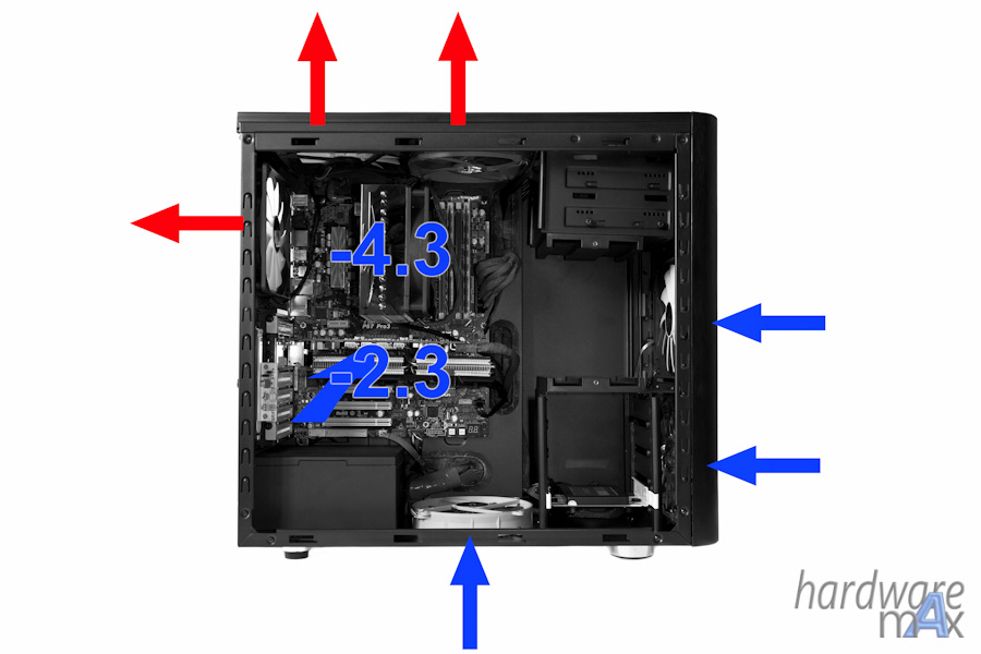

hast du eigentlich noch einen der Seitlich reinkommt?
und was sagen die zahlen?

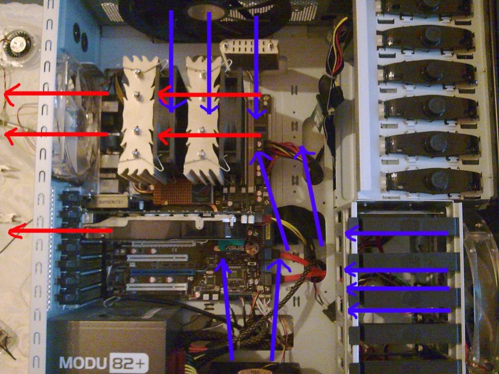

hab ich auch so, wie in der skizze.

ich würds so machen wie auf dem bild da die kühler über dem cpu kühler kalte luft dierkt auf den cpu kühler blasen weshalb der kühler läuft ausserdem wird sich die luft schlechtstauen da sie durch den überdruck aus allen öffnungen hinausgedrückt werden so plane ich auch bald mein gehäuse zu betrieben

Man kann sowohl Über- als auch Unterdruck beim Belüftungskonzept fahren. Es geht prinzipiell beides.
Du willst aber anscheinend die Graka möglichst runterkühlen.
Dafür würde ich eher Überdruck (tendentiell mehr rein) fahren.
Einfach die Graka von unten, vorn und als Overkill (nicht unbedingt nötig) von der Seite.
Direkte Belüftung von wirklich heissen Stellen bringt mehr als mehr als nur die Hitze aus dem Gesamtgehäuse"abzusaugen". Mir kann keiner erzählen, dass man mit 3 rauspustenden Lüftern einen Wärme/Hitzestau bekommt.
Den hinteren Lüfter würde ich auf jeden Fall drinlassen, denn der kann ggf. die Hitze oberhalb der Graka etwas ableiten.
