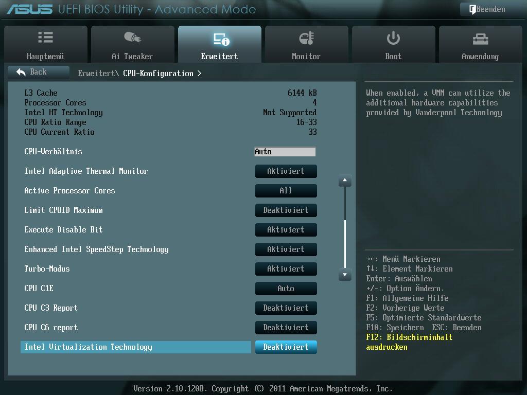

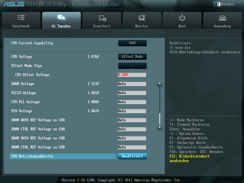

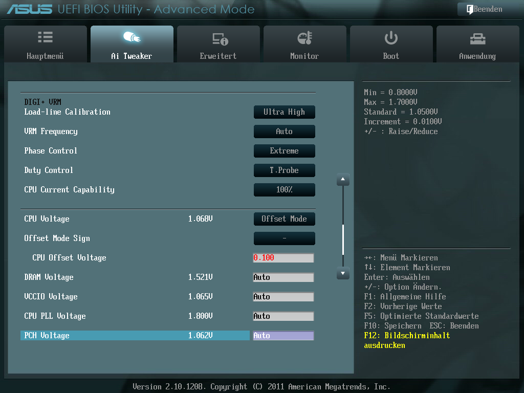

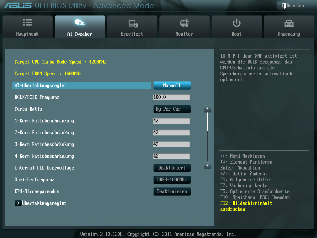

ich hab die gleichen komponenten wie du, hab das auch mit dem turbo gemacht. hab 42 eingestellt für jeden core einzeln.
und die spannung musste ich runtersetzten da er sonst genau wie bei dir mit zuviel strom läuft. einfach auf offset setzen und auf - (minus) stellen. konnte bis -0.100 gehen, weiter hab ich es noch nicht getestet, läuft aber alles super bei 32° (~0.9v) idle bis 58° (~1.2v) unter last.
@heckenKacker
hättest du scrennshots von deine uefi eistellungen damit ich nichts verbocke.
das mit den 1,36 volt unter last ist laut mumpitzelchen zu hoch.

@blanka70: hatte ich grade auch drann gedacht, musste nur mal schauen wie das ging da ich es noch nie gemacht habe, aber hier sind sie ;) 121217063139l4j47.png 121217063213xcj4e.png 121217063218mfkvh.png 121217063229rojrz.png
