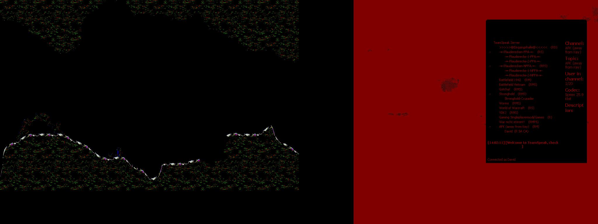

So das mit dem Patch hab ich gemacht jedoch hab ich jetzt während des spielens nen Grafik 'Bug'. Sehen könnt ihr ihn auf dem angefügten Bild.
PS: nicht wundern warum der Screen so brait ist aber ich hab noch nen LCD dran der mir eigentlich sachen wie TS² oder die Temps anzeigen soll das scheint in wwp aber auch nit zu gehen mit der Farbe ...
EDIT: obwohl der Screen ja sogar noch die umrandung der umgebung zeigt die ich gar nicht sehe villeicht mach ich nochn Screen mit meiner cam damit ihrs richtig seht ...

Installiere mal den forceware Treiber neu (Und DirectX)
Neustarten auch nicht vergessen!
okay hat nach dem neustart+ neuinstall treiber + directx funktionierts...
nur ich kann kein spiel erstellen da gehts einfach aus ...
