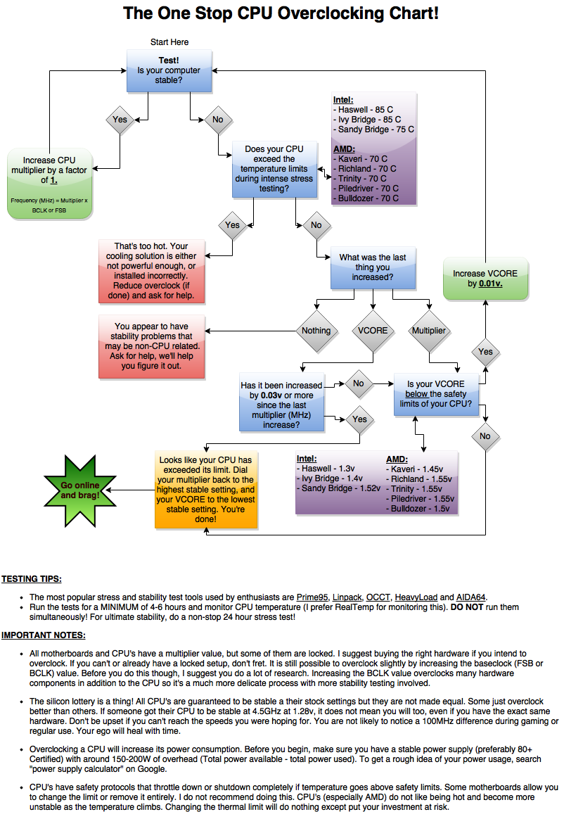

Wenn du dann noch überakten willst langsam nach dieser Flowchart vorgehen.
