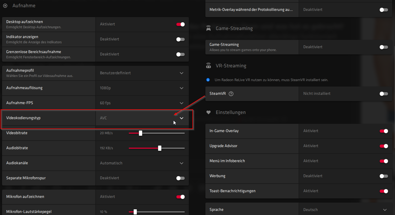

Ich würde gerne ein paar Bossfight aus Dark Souls III aufnehmen, allerdings startet die Videoaufnahme nicht. Wenn ich den entsprechenden Hotkey drücke wird eine Datei im gewünschten Ordner angelegt, diese bleibt beständig bei 1KB Größe. Drücke ich den Hotkey erneut wird eine neue Datei mit 1KB angelegt. Die alte bleibt bei 1KB und enthält nichts.
Aufnahmeordner und Hotkey geändert. MSI Afterburner bietet auch eine Aufnahmefunktion allerdings funktioniert sie aktuell auch nicht. Im dortigen Benchmark erscheint die Fehlermeldung:
AMD AMF VCE H.264
3840x2160 : Failed to start encoding!
Error code : VCEAMF_ERR_AMFCREATECOMPONENT_FAILED!
Was ist zu tun?

Auch der neue Treiber hat keine Abhilfe geschafft. Jemand noch eine Idee oder soll ich die Karte reklamieren?
Lösung:
  • niedrige Qualitätswerte einstellen
  • Phone-Streaming deaktivieren
  • Phone-Streaming aktivieren
  • gewünschte Qualitätswerte einstellen
Das Phone Streaming ist also im Treiber einfach nur falsch benannt. Quasi wie die Max-Framerate.
Edit:
Dieser Workaround hält nicht ewig und ist öfter Mal notwendig.
