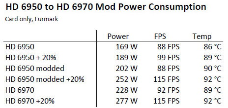

am einfachsten, Power Control Hebel nach links!
