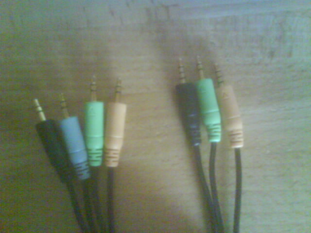

Bin seit Jahren schon ein stolzer Besitzer eines Creative 7.1 S750 Soundsystems.
Hat auch immer tadellos gefunzt, bis mir neulich aufgefallen ist, dass mein einer Rear Lautsprecher nicht mehr geht.
Nach langer Fehlersuche habe ich nun festgestellt, das das 7.1 Audiokabel das von meiner Soundkarte zum Subwoofer geht einen Wackelkontakt hat.
Nun bin ich verzweifelt auf der Suche nach so einem 7.1 Audiokabel.
Sowas gibts echt nirgends!?! (siehe Bild)
Hat jemand einen Tipp für mich wo ich soetwas herbekomme? Habe gerade auch schon eine Supportanfrage bei Creative geschrieben. Denke aber die wird mich nicht mehr viel bringen, da meine Garantie schon seit 2006 abgelaufen ist.
Also nun bin ich auf euch angewiesen!
Danke für Hilfe

Schon aufgefallen, dass manche der Stecker nicht stereo sind sondern noch mehr Pole haben? Nein, vielleicht mal zum Optiker des Vertrauens gehen...
Die c't meinte mal dass solche Stecker bei Camcorder-Zubehör öfters mal zu finden wären...
Heureka, wir kommen dem Problem näher...
Ach ja... es handelt sich dabei um einen 4-poligen 3,5mm-Klinkenstecker (stereo = 3-polig)
Die Stecker gibt's einzeln bei Reichelt, aber selbst bauen dürfte unschön sein, ich würde es net hinbekommen ^^

Die 3 Stecker kommen in die Soundkarte, da aber auf 3 Ausgängen in Stereo nur 6 Kanäle (5.1) übertragen werden können, werden zwei Ausgänge eben über diese 4-poligen Klinkenstecker realisiert...

die lassen sich dann über passende Kabel/Adapter wieder in normale 3,5 mm-stereo-Klinkenstecker "umwandeln"
wie gesagt, Camcorder-Zubehör...
Edit2: Vielleicht hilft dir auch die Abkürzung "TRRS", das bezeichnet einen solchen 4-poligen Stecker, aber diese Bezeichnung ist eigentlich eher in den USA üblich...

Weil Masse ebenfalls einen Pol belegt...
und nicht der Ring ist der Pol sondern der Ring trennt die Pole... weil der Ring is irgendwie schlecht leitend...
Und wie hab ich gesagt muss man zählen? oO
An der Soundkarten-Seite sind's dann sogar 11 Pole gesamt (davon 3xMasse), am Boxensystem dann 12 Pole (4xMasse)

Nochmal: Die einzige Möglichkeit für ihn, seine 8 Kanäle zu bekommen, sind zwei 4-polige Klinkenstecker und ein 3-poliger Klinkenstecker... Dabei muss er die zwei 4-poligen Anschlüsse auf 3-Stereo-Ausgänge bringen...
Ein Y-Kabel hilft ihm hier nicht weiter, weil ein Y-Kabel nur ein Signal auf 2 Ausgänge bringt - ergo hat er dann nur 5.1-Ton auf dem 7.1 System, und dabei haben 2x2 Lautsprecher auch noch die selbe Ausgabe... Wenn du allerdings mit Y-Kabel das meinst, was ich verlinkt habe, dann reden wir offensichtlich eh vom selben...

Also nochmal Zusammenfassung:
Es gehen 3 Klinken-Stecker von der Soundkarte weg, davon 2x4polig (schwarz und orange) und 1x3polig (grün, gesammt 11pole).
Das im Bild schwarze Kabel rechts bei den 3 Steckern teilt sich in der hälfte und geht in zwei 3polige Klinke-Stecker über (links schwarz und grau), sodass 4 Klinke-Stecker in den Subwoofer gehen (4x3polig).

Sollte mitlerweile klar geworden sein, dass das doch nicht so einfach ist. Normale Klinkenstecker sind 3polig, ich bräuche 4polige.

Genau so eins suche ich ja. Ein Y-Kabel, dass mir aus einem 4poligem Klinen-Stecker zwei 3polige macht!

Also so wie ich das sehe überträgt der eine schwarze Klinkenstecker von rechts, der aus der Soundkarte kommt 4 Lautsprechersignale und hat in dem Fall gar keine Masse. Dafür haben dann die 2 Kabel in denen sich dieser Stecker teilt jeweils eine Masse, deswegen 3polig statt 2polig. Korrigiert mich wenn ich mich irre!
Was ich mich aber auch frage: Wieso hat der rechte orangene Stecker, der für Sub/Center ist auch 4 pole, der linke jedoch nur 3? Überträgt der schwarze doch nicht allein 4 Lautsprechersignale sondern teilt sich das Signal von den den Side-Lautsprechern mit dem orangenen?
Das muss ich unbedingt mal durchmessen wenn ich wieder zuhause bin.
Sogesehen ist der vorschlag von 1668mib mit seinem Camcoder-Kabel doch garnicht so schlecht.
Dann bräuchte ich davon ja 2, mit denen ich dann von Cinch mit einem Adapter auf Klinke wechsle (natürlich bei jedem Cinch) und ein ganz normales 3 auf 3poliges Klinkekabel und schon geht alles.
Stimmt das so?

Ach ja was ich ganz vergessen habe, warum ich sicher bin das es am Kabel liegt und ich an einer anderen Hardware?
Wenn ich am schwarzn kabel wackle, dann kratz auch der Sound an der Rearbox bzw geht kurz und dann wieder nicht mehr. Ist ganz eindeutig das Kabel!
