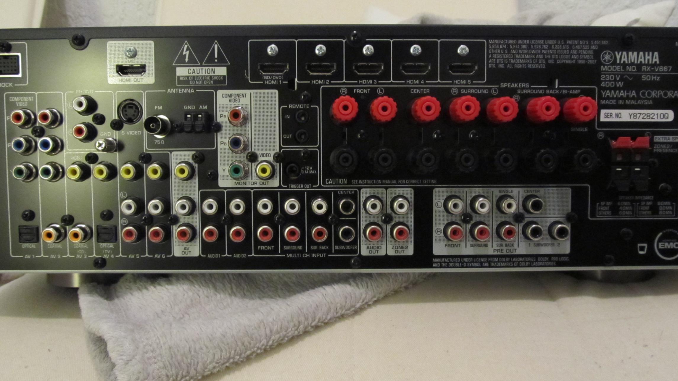

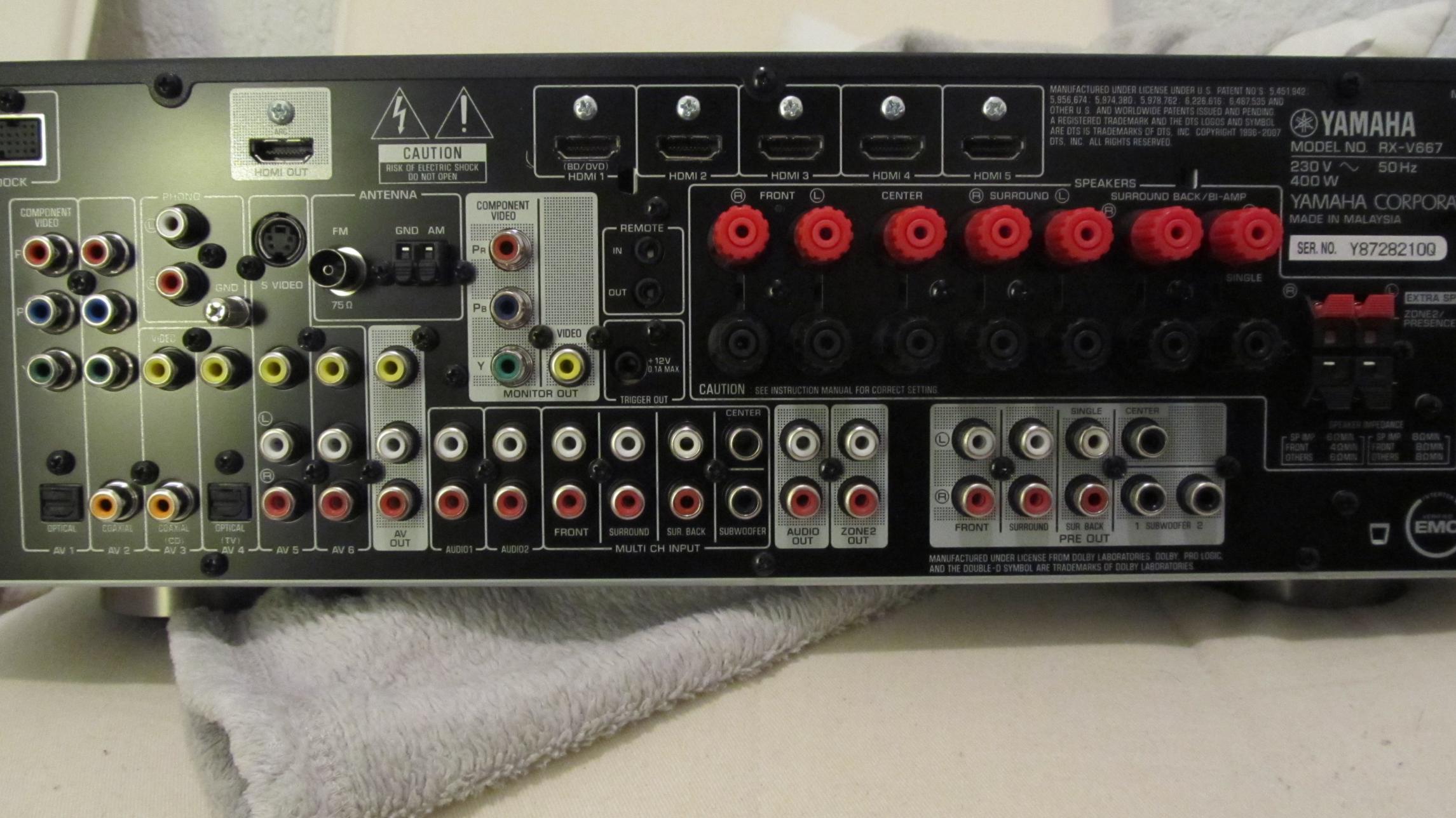

Hi Leute,
ich möchte mal gerne wissen, ob ich einen 7.1 oder einen 7.2 AVR habe?
Gemeint ist der Yamaha RX-V667. Es scheint nicht ganz sicher. Denn Subwoofer Ausgänge sind 2 vorhanden.
Gibt es evtl. 2 Varianten? Eine für den US -und eine für den europäischen Markt?
Falls ich jetzt etwas völlig falsch verstanden habe, bitte ich um Aufklärung :)
In diesem Link steht er als 7.2 - Auf "Specs" allerdings wieder 7.1
http://usa.yamaha.com/products/audio-visual/av-receivers-amps/rx/rx-v667/?mode=model
In diesem Link steht er als 7.1
http://de.yamaha.com/de/products/audio-visual/av-receivers-amps/rx-v667__g/
Ziemlich wirr alles...
Hier ein Bild der Rückansicht.

Also ich würde 7.2 sagen da du 2 Subwoofer Anschlüsse hast. Aber wozu man 2 sepperat Subwoofer gebrauchen kann erschlist sich mir net.
Bei der US Seite steht unter specs auch wieder 7.1.
Aber wie gesagt bin ich der meinung das es nen 7.2 sein müsste das du ja die 2 sepperaten Subwoofer Anschlüsse hast hast
@ DocMavy
Du hast ein 7.2 Gerät? Hast ja schließlich Subwoofer Ausgang 1 und 2 (und zusätzliche Pre Outs). Theoretisch wäre es egal, da du das Signal im schlimmsten Fall mit einem Y-Kabel oder Durchschleifung am Subwoofer aufteilen könntest.

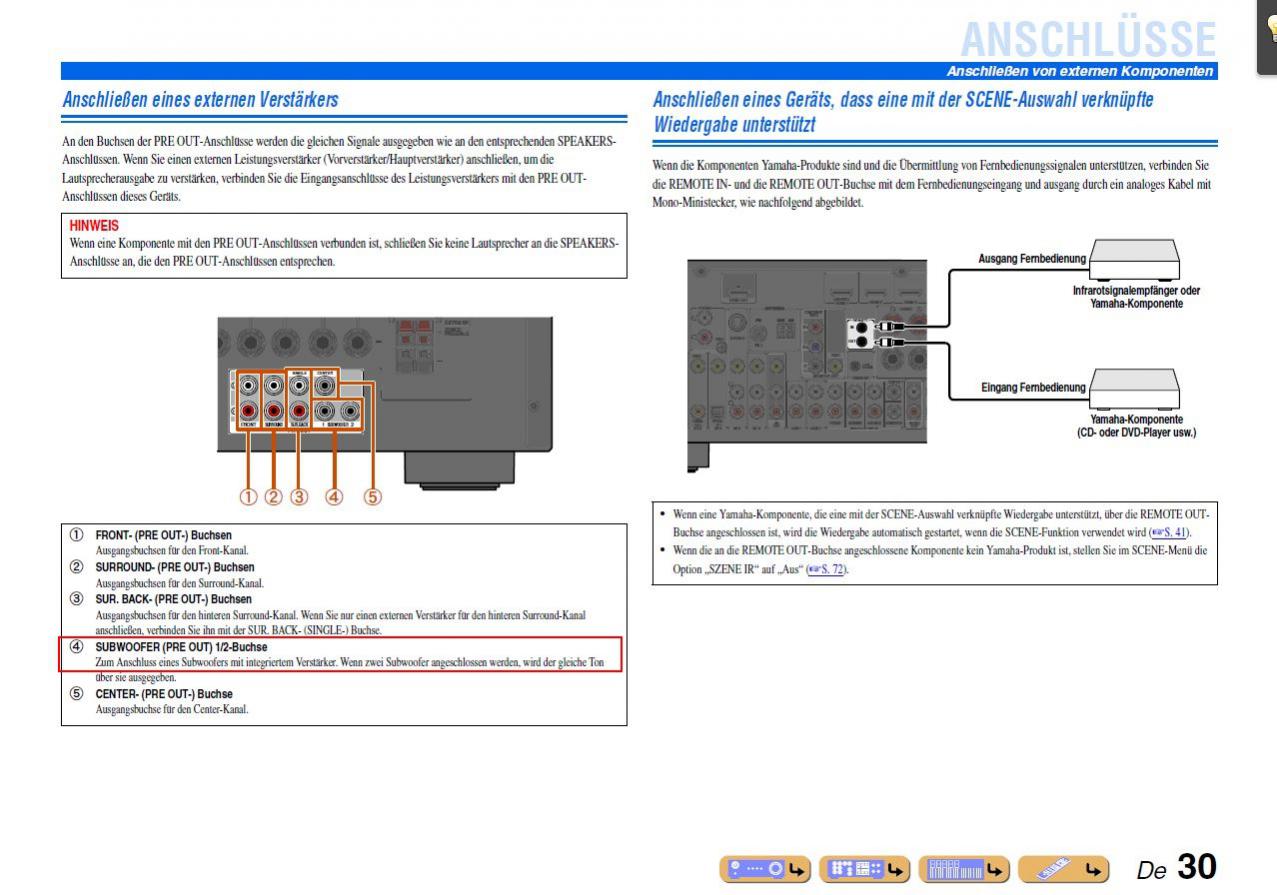

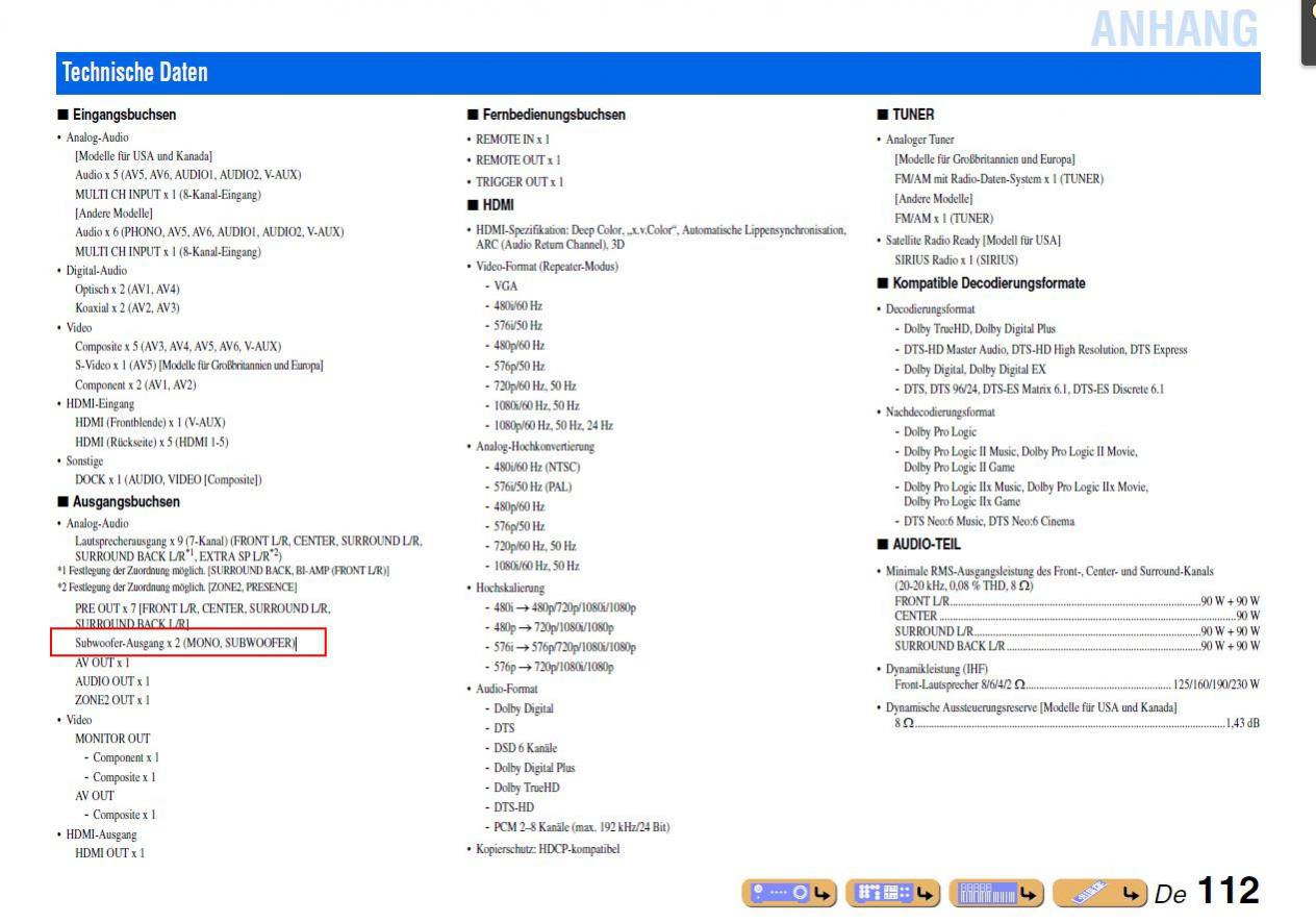

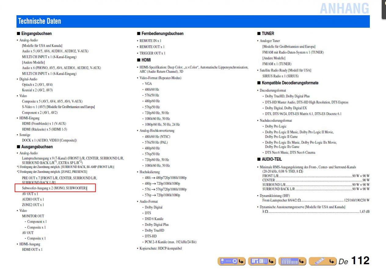

Also In der Bedienungsanleitung steht:
Wenn zwei Subwoofer angeschlossen sind, wird der gleiche Ton über sie ausgegeben.
Wenn also 2 Subwoofer parallel angesteuert werden können, sollte ich einen 7.2 haben?!

Hast dir die Antwort ja bereits selber gegeben... (7.1 da nicht seperat regelbar)
Wobei sich mir der Sinn der Frage eh nicht erschliesst....
der 667 ist ganz klar ein 7.1 (eins) AVR, da die beiden Anschlüsse einfach parallel geschaltet sind (internes Y-Kabel).
Bei "besseren" Modellen sind die Ausgänge komplett getrennt. D.h. die Lautstärke, Verzögerung (Entfernung), Equalizer usw. werden für jeden Sub einzeln eingemessen und können für jeden einzeln eingestellt werden.
