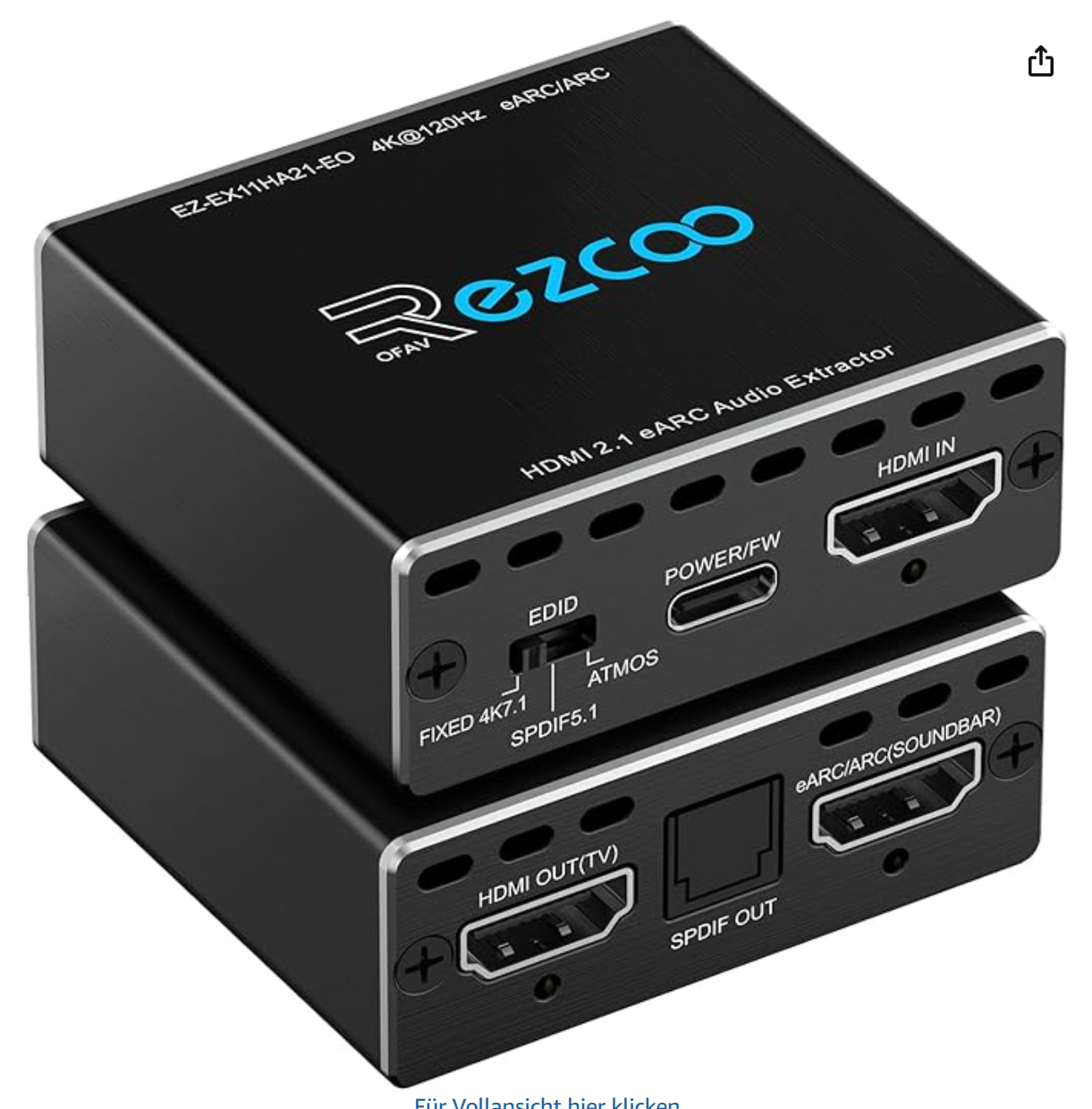

Der sollte auch gehen und ist günstiger. Hat auch EDID Emulation und sollte daher ohne angeschlossenes Display laufen: https://www.amazon.de/ROFAVEZCO-Extractor-Vision-HDCP2-3-Soundbars-Schwarz/dp/B0F6339KKN
GPU auf HDMI IN und Soundbar auf eARC SOUNDBAR
Ich nehm mal hier für mich mit, bei Fertiganlagen darauf zu achten, dass die einen HDMI IN Anschluss haben, wenn die an einen PC angeschlossen werden sollen :>.
Ja genau. Die Box kann HDMI eARC und gaukelt der Bar und dem PC in der "Fixed 4K 7.1" Einstellung einen TV vor. HDMI von der GPU in den HDMI Input der Box.
HDMI kann in Windows Ton allerdings immer nur zusammen mit einem Bild übertragen. D.h. du musst den vorgegaukelten Bildschirm per "Erweitern" aktivieren. Der kann dann (ohne tatsächlich irgendwo sichtbares Bild) 800x600 30 Hz haben, aber muss aktiv sein, da man sonst kein Ausgabegerät angezeigt bekommt.
Ok , hat das irgendwelche Nachteile in Spielen oder so ? also das Windows 2 Monitore sendet..
Also grundsätzlich nicht. Das Spiel läuft auf dem primären Monitor und fertig. Es bietet sich ggf. an den Monitor zu spiegeln, falls das mit Auflösung und Hertzzahl möglich ist. Sowas kostet keine Leistung.
Aber in seltenen Fällen kann es manchmal Probleme geben:
  • stottern, wenn die eingestellte Hertzzahl der beiden Monitore abweicht
  • erhöhter Verbrauch der GPU im idle, wenn zwei Monitore aktiv sind, da der Video Speicher nicht runteraktet
Sollten beim booten alle Geräte aktiv sein, sollte Windows auch nach dem booten das wiederherstellen.
Den erweiterten Monitor kann man in den Anzeigeinstellungen so verschieben, dass man nicht versehentlich mit der Maus draufkommen kann.
Ok schonmal danke für die Hilfe , eine frage noch.
Wird dann in den Win Einstellungen weiterhin nur Stereo angezeigt? Oder erkennt windows dann das es sich um 7.1 handelt?
Windows zeigt an, was das Gerät mit der aktiven Verbindung kann (je nach Einstellung des EDID Switches ist das der fiktive oder tatsächlich angeschlossene Monitor an der Box).
Auf "FIX 4K 7.1" würde Windows also auch 7.1 als einstellbar anzeigen.
Da über HDMI 7.1 PCM übertragen werden kann, wird da auch 7.1 ausgewählt werden können (das wär übrigens bei Toslink nicht der Fall).
Die Frage ist dann noch - neben der Positionierung der LS im Raum, sonst ist eh alles sinnlos - ob denn überhaupt unter Windows entsprechendes Quellmaterial verfügbar ist, dass 7.1 Sinn macht.
