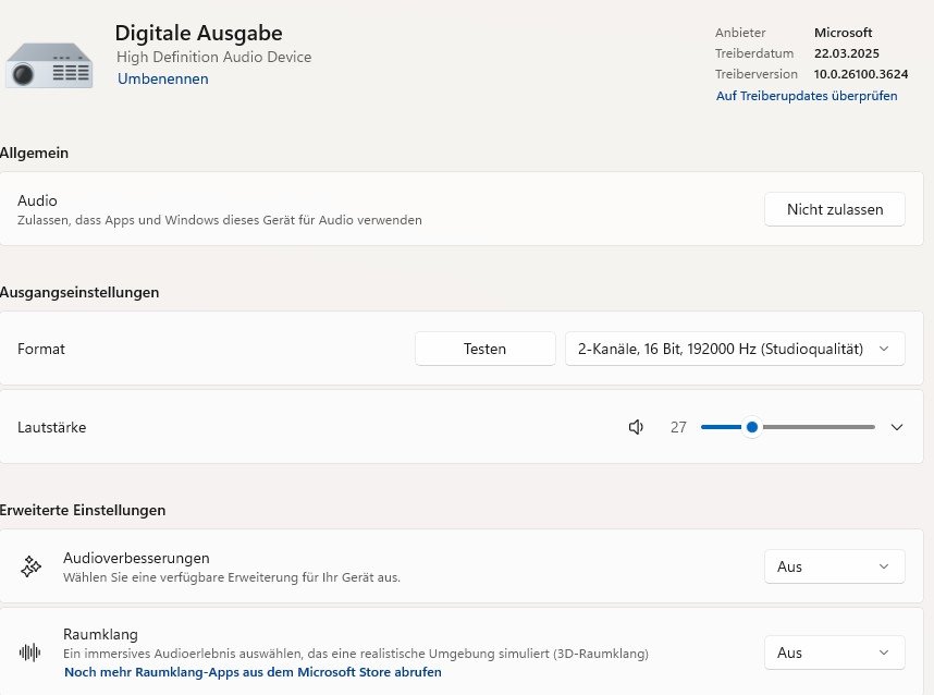

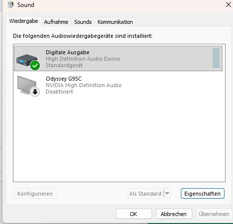

Guten Morgen ,
habe mir vor kurzem das Ultimea Aura A60 System gekauft, beim anschließen an den PC habe ich jedoch ein paar fragen.. Es kommt aus jedem der Boxen Sound , allerdings zeigt Windows unter Soundeinstellungen weiterhin nur 2 Kanäle an , ich habe das Soundsystem via Optischen Eingang an meinen PC verbunden..
Wenn ich das Aux Kabel benutze, kann ich unter "weiteren Soundeinstellungen" das Setup Konfigurieren sprich ich kann zwischen 2 5.1 und 7.1 wählen.. allerdings kommt dort beim Testen aus Keiner Box Sound...
Warum kann ich beim Optischen Anschluss keinen Test ausführen bzw das Setup konfigurieren? und auch nur 2 Kanäle auswählen?
Ist es so überhaupt richtiges 7.1 ?

Meines Wissen hat der optische Eingang bei PCM Übertragung schlicht nicht ausreichend Bandbreite für mehr als Stereo. Bei einem Zweikanal Input ist es kein 7.1 sondern nur ein Upmix.

Optical kann wegen zu geringer Bandbreite nur Stereo. Für 5.1 braucht es entweder eine eine fertig kodierte Tonspur in geringerer Bitrate - Dolby Digital/DTS - was aber nur in Filmen und gaaaanz wenigen Spielen existiert oder du brauchst ein Live Encoder. Früher hatten Soundkarten sowas bei. Hieß Dolby Digital Live/DTC Connect.

Gar keiner. Der Anschluss am Aura ist ein Ausgang. Du würdest also Ausgang an Ausgang anschließen. Geht nicht USB? Sollte dann als neues Audiogerät in Systemsteuerung->Sound auftauchen
Diegonapoli schrieb:
allerdings kommt bei keinem Sound über hdmi..
Technisch gesehen handelt es sich bei dem HDMI Port um einen Ausgang. Da deine Soundbar keinen HDMI Eingang hat gibt der aber nie etwas aus, sondern nimmt nur über ARC/eARC Signale an. Ein PC kann aber leider kein ARC/eARC.
Solltest du einen TV mit eARC als Ausgabe nutzen, dann hier an den eARC Port anschließen. Falls nicht, bräuchtest dafür einen eARC Extractor. Gibt es bei Amazon und Co.
Das alte ARC reicht von der Bandbreite nicht für 5.1+ bei PCM Übertragung und würde hier ebenfalls nur Stereo bieten.
