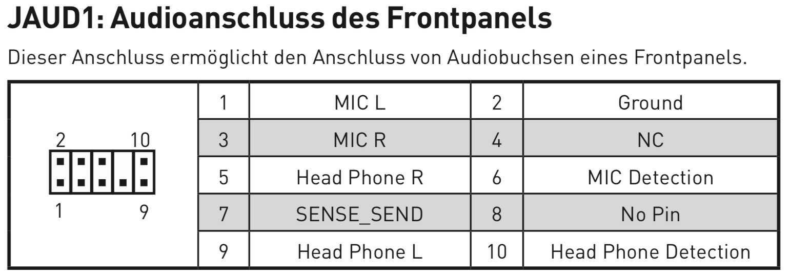

  • Mainboard intern: Audioanschluss eines Frontpanels mit 9 Pins

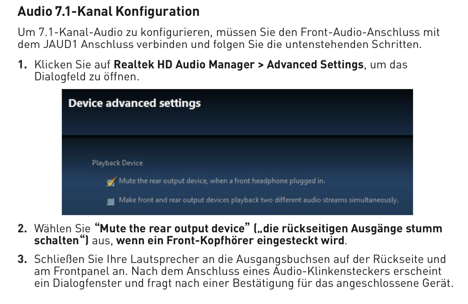

Das Handbuch sagt:
Erstens habe ich kein Frontpanel und auch keines online gefunden mit entsprechend vielen Ausgängen. Was muss man da nehmen?
Zweitens duplizieren die internen Anschlüsse nach der folgenden Belegung ja auch nur die Anschlüsse hinten.

beim Frontpanel oder Gehäuse Anschluss gibt es nur ein Audio Out/Kopfhörer und halt Micro
für 7.1 müssen die 3 Anschlüsse am Board hinten und einmal vorn der eine Audio Anschluss verbunden werden.
Das Board hat halt hinten nur 5.1.
D.h. “Line-in“ hinten kann auch als ein 2. Line out benutzt werden? Das hat mich verwirrt.
wenn ich das richtig verstehe, dann kannst du jeden Anschluss über den Realtek Manager passend umbelegen auf den Ausgang, den du brauchst
