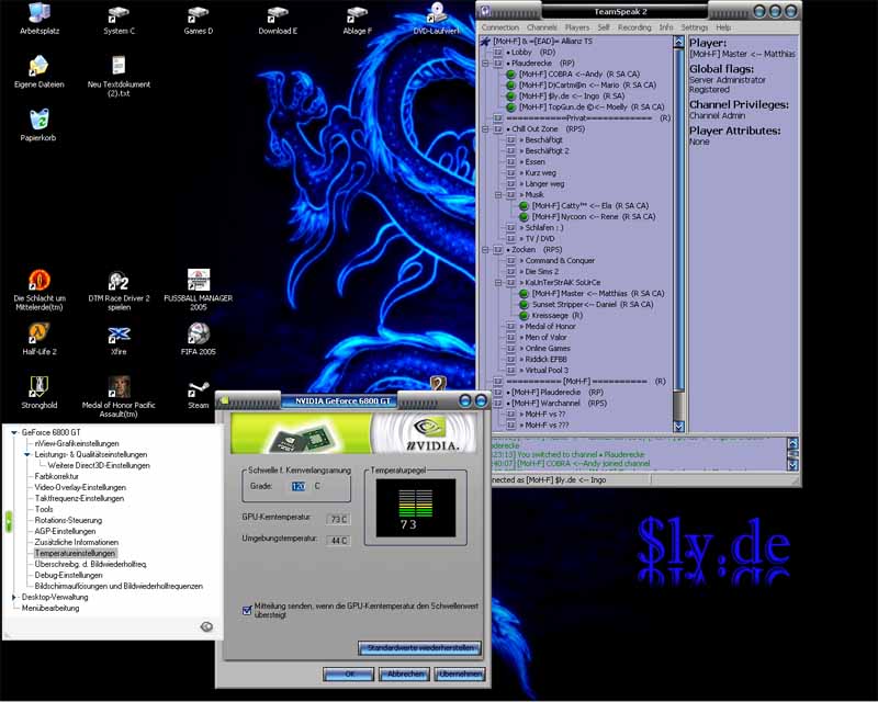

Hiho @ all
Es ist ja bekannt das bei einigen Treiber für Geforce Karten die Temps falsch angezeigt werden, bzw nicht ganz korekt ausgelesen werden.Habe hier auch ein paar Sachen gefunden aber das meiste bezog sich auf Beta Treiber wenn ich richtig gelesen habe.
Ich habe jetzt die Version 71.89 von Dieser Seite hier
geladen und installiert.Soweit so gut, nun habe ich bei diesem Treiber ebenfalls eine so hohe temp ! Bei dem vorigen treiber hatte ich im Ruhezustand um die 52-54 und Vollast um die 65-67.
Jetzt im Ruhezustand schon 73 Grad ! Wie es unter Vollast aussieht habe ich noch nicht getestet.Soll ich das so lassen oder ignorieren, weil ich ja weiss das die Temp nicht korekt angezeigt wird.So ganz sicher bin ich mir aber nicht mehr.

hmm eigentlich sollte der temperaturbug bei dem treiber nichtmehr vorliegen. aber lad dir doch mal den 76.44 runter, das ist zwar kein offizieller, hat aber das WHQL-zertifikat. ich hab selber auch ne 6800GT und mit dem treiber absolut keine probleme.
und mal zur temp, also wenn die wirklich stimmen sollte, wäre sie schon ein bissl hoch für ruhezustand...
du könntest die temp natürlich auch mit einem programm wie Everst auslesen, das müsste dir eigentlich die richtige anzeigen.
den treiber gibts hier: Klick
everst gibts hier: Klick

Vorsicht Leute! Relativ verlässlichen Quellen zufolge sind die falschen Temps bei manchen Treibern reale Temperaturen (nachgemessen). Wegen eines Bugs wird die KArte tatsächlich zehn Grad wärmer.

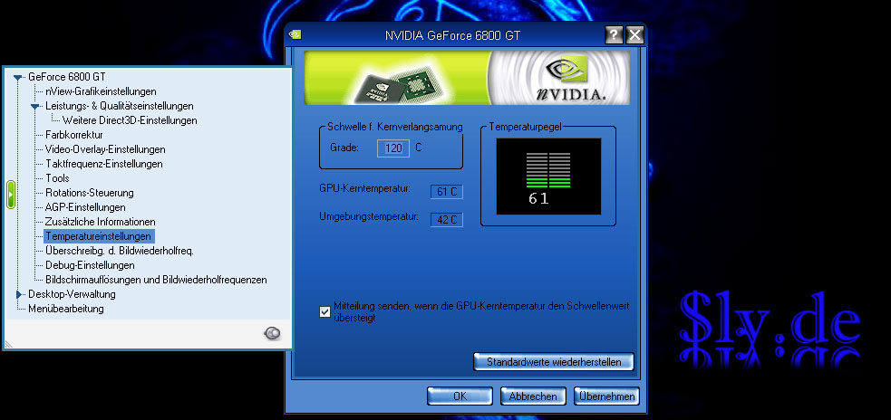

Aber wie gesagt Temps sind wieder im grünen Bereich.61 Grad im Ruhezustand, 68 bis 70 Grad nach 3 Std. daddeln.
Ich muss dazu sagen das die Karte etwas OC ist 350/1000 normal und OC 400/1150
Wenn ich Standard Werte habe dann ist die Karte im idle 55 Grad und unter Volldampf 65.
