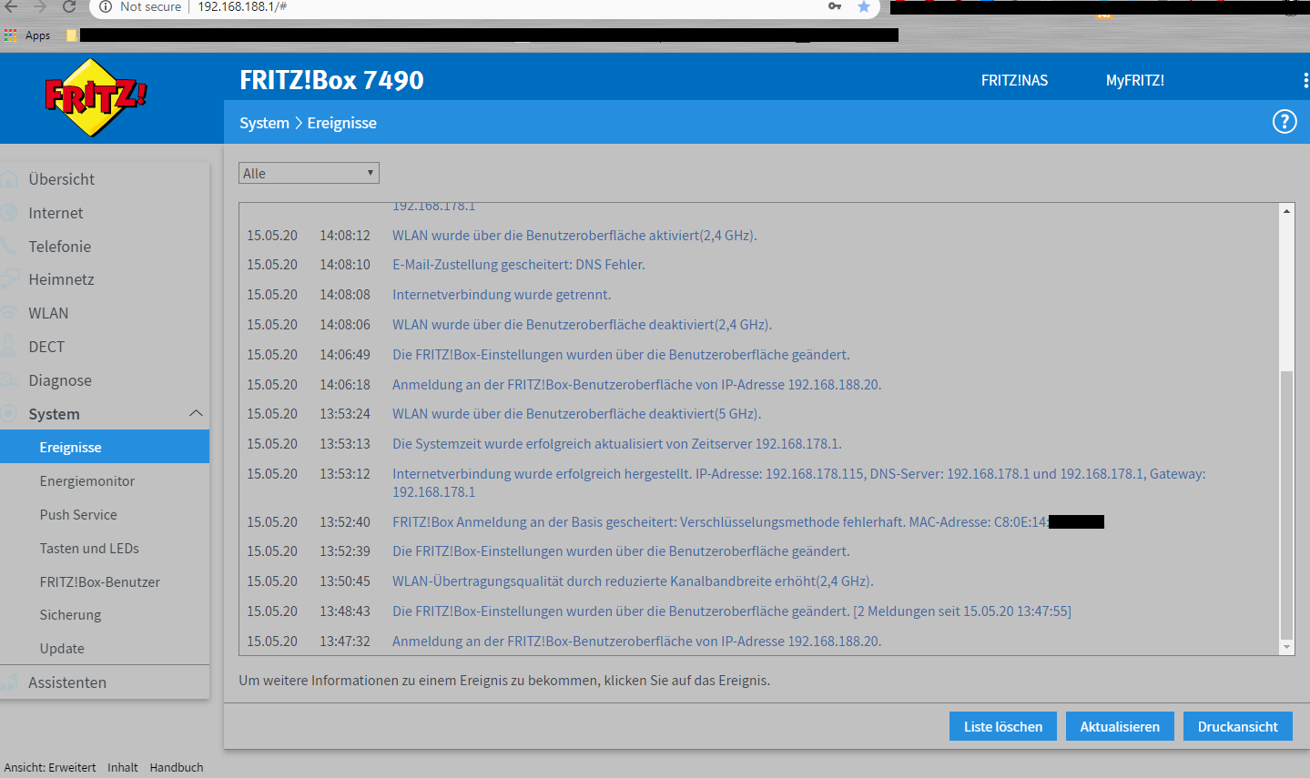

Verbindet sich ein Gerät per WLAN mit dem Repeater bricht der gesamte Repater ab. Die Datenrate zur Basisstation im WLAN Fenster sinkt von 267/176 auf 1/1 und unter System Eregnisse kommt die Meldung " Fritz!Box Anmeldung an der Basis gescheitert: Verschlüsselungsmehode fehlerhaft". Unter den Zugangsdaten wird die Basisstation NIE wieder erkannt! Man muss bei Internetanbieter erst etwas anderes auswählen (das scheitert natürlich) und anschließend wieder "Vorhandener Zugang über WLAN" mit der Auswahl der Basissation damit die Repeatergeräte wieder Zugang haben. - Der Vorgang dauert jedes mal so 5-10 min, nur leider tritt das Problem auch sporatisch auf, also ohne das sich ein WLAN-Gerät mit dem Repeater verbindet. Ich schätz so alle 3-4 Stunden mal.

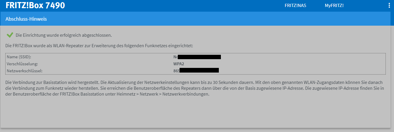

Ja ich komme einfach nichtmehr auf den Repeater drauf, ja wie in der Anleitung beschrieben habe ich alle Einstellungen auf dem Repeater übernommen. Ich setze den Mist nochmal mit der Notfall IP zurück und richte alles nochmal ein.

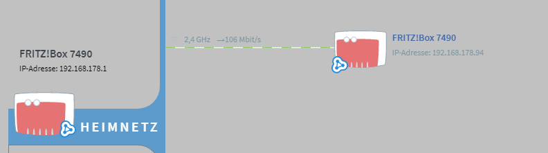

Schau doch mal auf dein Bild, da steht es auch geschrieben. Wie Myron schon sagte, der Repeater bekommt eine IP vom Mesh Master. Diese siehst du zum Beispiel in der Meshübersicht der 7490 Master.
Ne ich habe mich beim WLAN Passwort vertippt.. Aber die Oberfläche ist direkt verschwunden als er es mit dem neuen Passwort versucht hat :S
Wie erhalte ich wieder Zugriff auf die Oberfläche vom Repeater?
Mit der IP x.94 geht es nicht und warum heißt auch die Leitung "andere" und nicht Mash
Die Box ist noch nicht im Mesh. Es fehlt das Mesh Symbol. -> Punkt 2 der Anleitung abarbeiten.
Die IP steht dort, ist 192.168.178.94
Normal kannst du auch auf die IP klicken und dann lädt der Browser die Seite.

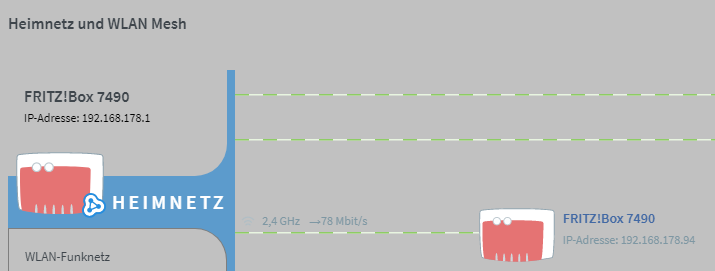

@>_<
Der Repeater hat immer noch kein Mesh Symbol. Punkt 2 der Anleitung schon gemacht?

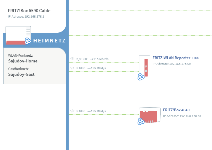

Sollte so in etwa sein wie bei uns. Die Repeater haben das Mesh Symbol!
