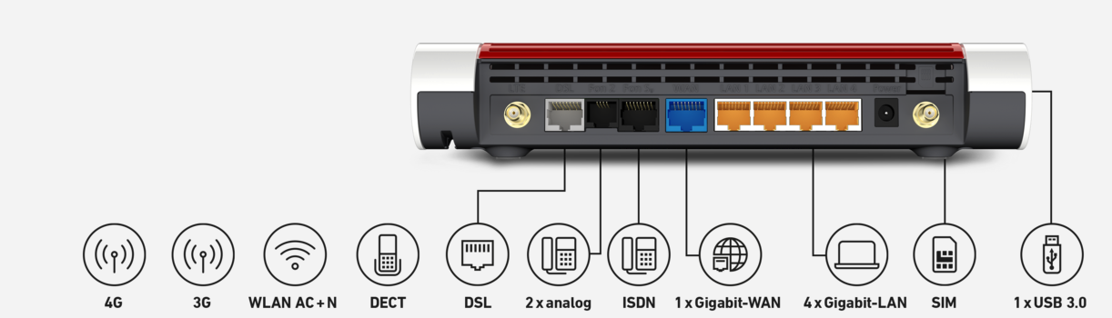

hier wurde Glasfaser geschaltet und aktuell nutze ich noch LTE über ein FB 6890 die in der ersten Etage steht. Nun ist aber der Glasfaser Anschluss im EG und ich habe zufällig noch einen zweiten Synology Router hier, der aber keine Telefonanlage hat und ich muss noch für ein Telefon den ISDN Anschluss weiter nutzen. Da hatte ich die Idee, dass ich evtl. die beiden Router per WLAN verbinde, wo ich aber nicht weiß ob das überhaupt geht und wenn ja wie wird sowas konfiguriert?
Dann könnte ich mir das verlegen eines Ethernet Kabel sparen und den Synology Router im EG platzieren und am NT des Glasfaser Anschlusses verkabeln.

die FRITZ!Box hat einen 1 Gbit/s WAN Port, da solltest du das Glasfasermodem (hast du eins) via Ethernet anschliessen, dann kannst du die FRITZ!Box weiter nutzen.

Das soll ja erstmal vorübergehend so eingerichtet werden, bis ich ein Ethernet Kabel verlegt habe, was dann nach oben geht, wo dann ein Switch angeschlossen werden soll. Die FritzBox soll dann ins Erdgeschoss, da es nicht anders geht. Wie gesagt ich brauche die FritzBox 6890 noch, für die ISDN Funktion, da hier im Erdgeschoss noch ISDN verkabelt ist und ich nicht die ganze Verkabelung rausreiße. Das Telefonkabel von unten nach oben soll rausfliegen und dafür wird ein CAT 7 Kabel reingezogen werden.
Das Problem wird sein, dass Glasfaser FritzBoxen keinen ISDN Anschluss mehr haben?!
Ja, irgendwie ist die normale 7590 eine der letzten mit ISDN.
