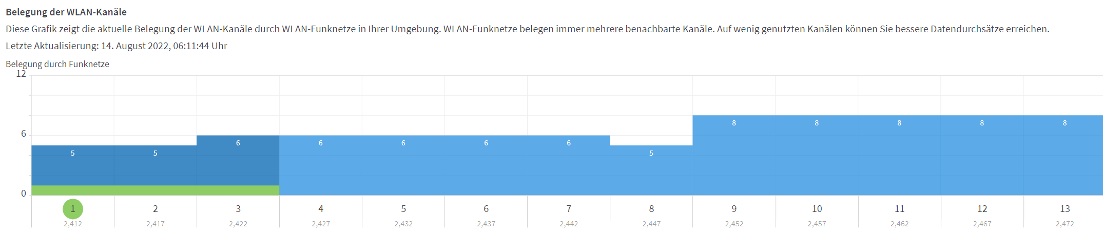

Den richtigen Kanal in besonders stark frequentierten Netzwerkumgebungen zu wählen, ist ebenfalls Gold wert. Wie sieht denn da die Übersicht der FritzBox aus? Kannst gern mal ein Bild dazu einstellen, die FritzBox zeigt ja sehr gut auf, welche Kanäle wie stärkt belegt sind in deiner Umgebung.
Moin,
Die Frequenzen habe ich mir gestern ebenfalls angesehen.
Gestern war meine Box auf Kanal 11, wie die meisten anderen auch. Eingestellt ist meine auf "auto".
War mir nicht klar darüber, ob es sinnvoll ist einen Kanal festzulegen. Merkwürdigerweise stand gestern Kanal 11 auf dem Wert 2412. Kenne mich damit aber nicht wirklich aus.
Mein 2.4 er

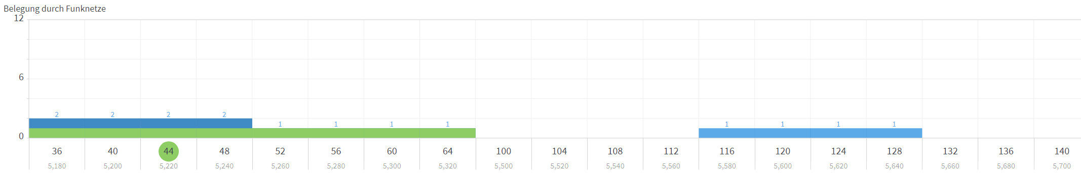

Mein 5er

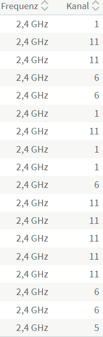

Das sind die umliegenden Netze (2.4er). Die meisten haben jedoch gar keine Verbindungsanzeige.
