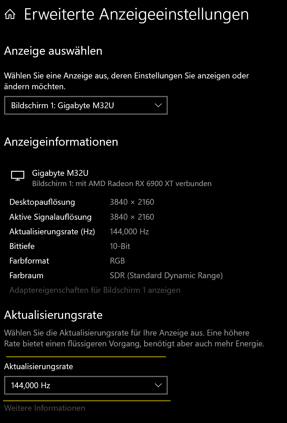

Dieser Monitor ist nämlich ein 75Hz Monitor und die alten Geräte sind 60Hz. Kann es also sein, dass der Monitor auf 75Hz gehen möchte, aber das Umswitchen einfach problematisch ist, während es bei den 60Hz Modellen ja schon fix so ist und diese nicht umswitchen müssen?
du kannst da ja einfach mal die Gegenprobe machen, indem du unter *erweiterte Anzeigeeinstellungen die Aktualisierungsrate des Displays auf 60Hz beschränkst
Reaktionen: iamfox und Alexander2
das habe ich schon öfters gemacht, ändert leider nichts. Er ist sowieso per default auf 60Hz eingestellt.
Der Monitor scheint aber beim Ausschalten oder in einem gerade getesteten Game auf 75Hz zu gehen und wechselt dann nicht sauber auf die 60 Hz, wenn ich ihn einschalte oder das Game beende.
