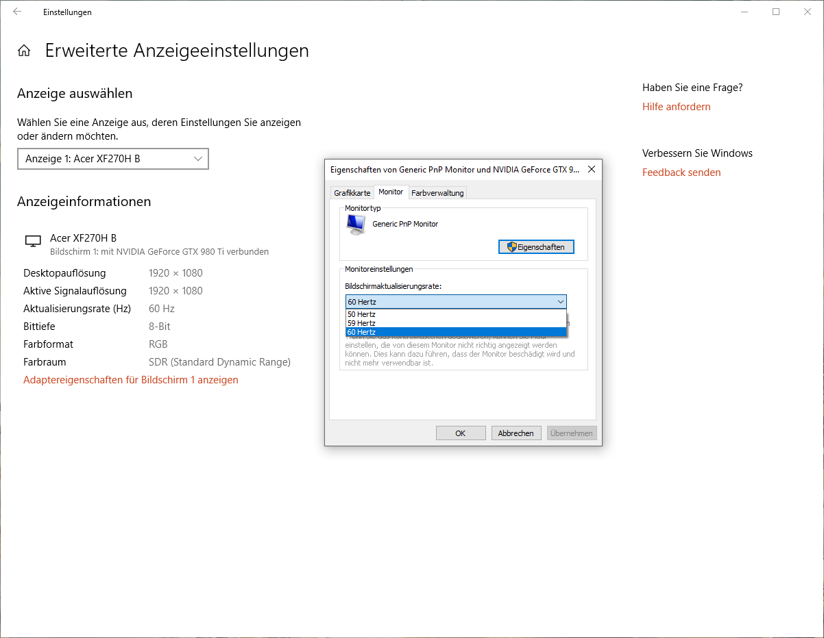

wie schon im Titel zu lesen hat mein 144hz Monitor aufgehört auf 144hz zu laufen.
In den Adaptereigenschaften des Monitors kann ich maximal 60hz auswählen.
819716

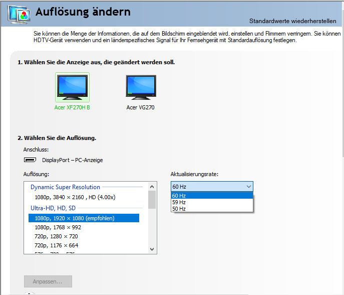

Das selbe gilt für die Nvidia Systemsteuerung´s Einstellungen.
819717
Ich habe den Bildschirm mit einem Displayport Kabel angeschlossen und weiß nicht mehr weiter 😅

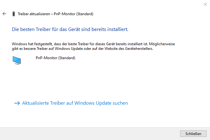

Habe schon versucht den Treiber zu updaten, allerdings wird bei der Manuellen Treiber Installation das angezeigt:
819719

Du kannst auch einfach Modi Auswählen die "scheinbar" nicht von deinem Monitor unterstützt werden. Wenn du dann 144hz auswählst und der Monitor nicht ausgeht passt es auch so ;)
Geht auch in den Nvidia Systemsteuerungen, dort kannst du eine Auflösung selber einrichten /siehe auch dein Screenshot.

Der "Anpassen" und der "Modi" Button sind ausgegraut und ich kann sie nicht anwählen 😅

Windows lässt mich komischer weise die Treiber nicht Aktualisieren, da kommt immer die selbe Nachricht (siehe oben im 3. Screenshot)
