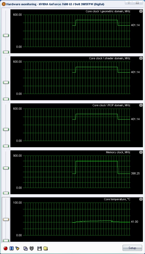

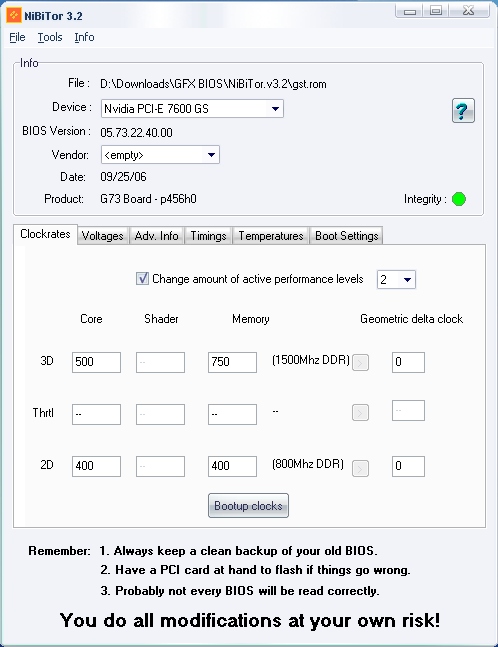

Ich hab rausgefunden, wie man auch den RAM Takt in 2D absenken kann.
Und zwar muss man das Häkchen setzen im Takt-Reiter "Change Amount of active performance levels". Die Anzahl der performance Level setzt man auf 2.
Wird das BIOS so abgespeichert, sind die Taktvorgaben für 2D und 3D wirksam.
Anbei ein Screen vom RivaTuner Hardware Monitor sowie die Einstellungen in Nibitor. Zu sehen ist der Taktverlauf vor, während und nach einer kurzen 3D Belastung.

Den Eindruck habe ich allerdings leider auch. Hab die Einstellungen noch mal geändert und geflasht:
2D: 300/300
3D: 500/750
Aber die GPU Temperatur bleit in 2D unverändert bzw. ist dadurch nicht gefallen, was wohl einen identischen Energieverbrauch vermuten lässt.
2D: 300/300
3D: 500/750
