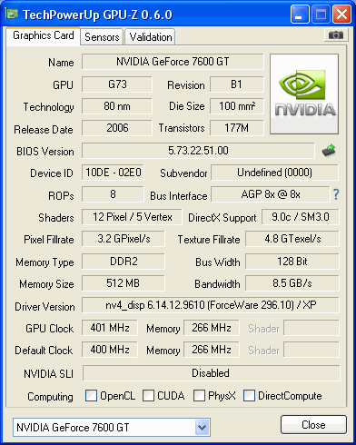

Habe gerade eine neue Geforce 7600 GT verbaut und die aktuellen Forceware-Treiber installiert. Laut Windows-Anzeige (Desktop rechter Mausklick > Eigenschaften > Einstellungen) und Bios-Startup handelt es sich zwar um eine 7600 GT, aber der Forceware-Treiber erkennt lediglich eine 7300 GT. Die Karte ist von Axle.

gpu-z

Solange die angezeigten Werte bei GPU-Z mit der der 7600 GT übereinstimmen ist doch alles okay.
die Leistung entspricht laut gpu-z also einer 7600 GT? Ich habe widersprüchliche Referenzwerte zur 7600 GT im Netz gefunden.

Mh scheint zu passen, wobei das AGP Modell der 7600GT gar nicht auf der Homepage von AXLE geführt wird (nur die PCI-Express Variante). Aber afaik gabs eh nur wenige 7600GT AGP Karten, das waren alles herstellereigene Dinger und keine Referenzkarten von Nvidia glaub ich.
das Teil wird vom Hersteller z.B. mit 800 mhz Speichertakt beworben. Davon seh ich in GPU-Z aber nix.

Die 800mhz waren und sind auch immer noch Marketinggag bezüglich des DDR-Speichers. Kannst auch durchaus mal nen älteren Treiber probieren von 2010 oder eher
Das ist schon eine 7600GT (12 Pixel Pipes/5 Vertex Shader) allerdings mit einem recht niedrigen Chiptakt (org.560) Speichertakt (700/1400).
Jupp, der Ausbau des Chips entspricht der 7600GT, die Taktraten liegen aber sehr niedrig, vor allem die Speicherbandbreite ist auch "dank" DDR2 Speicher extrem kastriert und entspicht nicht mal der einer normalen 7300.
Leistungsmäßig also wohl ca. auf 7300GT Nivau einzuordnen. Eine sehr exotische Karte, bei den AGP Modellen ist das aber nicht unüblich.
