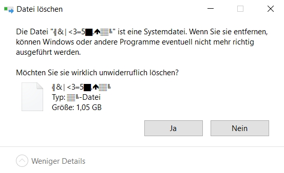

Nun wurden auf dem Stick mehrere Dateien im Ordner "183" gespeichert, die insgesamt 77,7 GB groß sind und ich kann sie nicht löschen.
Name, Änderungsdatum, Typ und Größe ergeben keinen Sinn.
Was ist da passiert und warum kann ich die Dateien nicht löschen ?
Wenn ich versuche den ganzen Ordner "183" zu löschen, passiert gar nichts.
Auch bei den untergeordneten Ordnern.
Nur wenn ich einzelne Dateien in diesem Ordner "183" löschen möchte, kommen folgende Meldungen:
Ich kann allerdings alle anderen Dateien und Ordner, außer "183", löschen und auch neue Dateien speichern.

Sieht aus, als wäre das Dateisystem kaputt. Alles runterkopieren was man behalten will, dann Stick formatieren und gut ist?

Diese komischen Zeichen können diese Probleme verursacht haben.
Die komischen Zeichen dürften dürften ein Zeichen dafür sein, dass da was richtig schiefgelaufen ist und die ganzen Metadaten der Dateien korrupt sind, weshalb auch deren Größe nicht passt.
