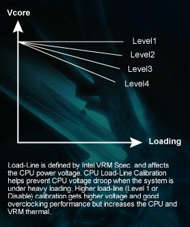

Sobald ich den Offset einstelle, ändert sich auch die LLC von AUTO auf Stufe 1. Es gibt bis zu 4 Stufen und die Option Auto, deaktivieren kann ich es nicht.
Jetzt meine Frage; Spielt die LLC eine Rollte beim undervolten? Beim übertakten weiß ich das es Sinn macht die LLC anzupassen aber ist es auch im Gegenteil sinnvoll?

Level 1 müsste die stärkste LLC Stufe sein bei ASrock - würde ich demnach sein lassen!
Fürs undervolten brauchst du entweder keine LLC, ansonsten vielleicht Level 4 (wenn das die höchste Ziffer bei dir ist).
