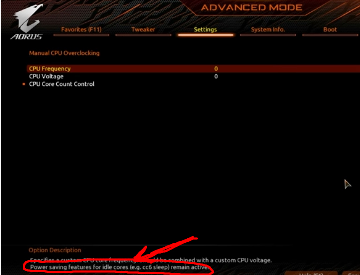

Die VID stellt man unter Settings->AMD Overclocking->Manual CPU Overclocking in mV ein und den CPU Allcoretakt in Mhz (z. B. den Wert 1200 eintippen, dann enter drücken für 1,2V). Extrem wichtig nicht nur für die Stabilität ist auch die richtige LLC Einstellung. Bedenke das eine CPU mit einer älteren Batchnummer so gut wie nie einen hohen Allcoretakt erreicht. Keinesfalls Spannungen über 1,32V einstellen! (Selbst das ist eigentlich schon zu viel des Guten).
Das Idleverhalten bleibt somit vollständig erhalten. Maus/Tastatursoftware, RGB Software , Monitoringsoftware (iCUE, NZXT CAM) verhindern bzw. stören das Idleverhalten leider massiv. Nur weil z. B. Ryzen Master dann bei etlichen Kernen "Ruhezustand" anzeigt heißt das noch lange nicht das die CPU ordentlich im Idle ist.
Leider ist das Thema "Ryzen 3000 Allcore OC" ziemlich komplex, wäre wirklich ratsam sich da gut einzulesen!
Okay, dann habe ich diese Einstellung wohl nicht und diese ist vielleicht Gigabyte spezifisch. Ich habe mir auch mein Bios und die verschiedenen Einstellungen im AMD Overclocking angeschaut, da kann man auch verschiedende Spannungen einstellen, aber keine die mit "VID" betitelt ist.
