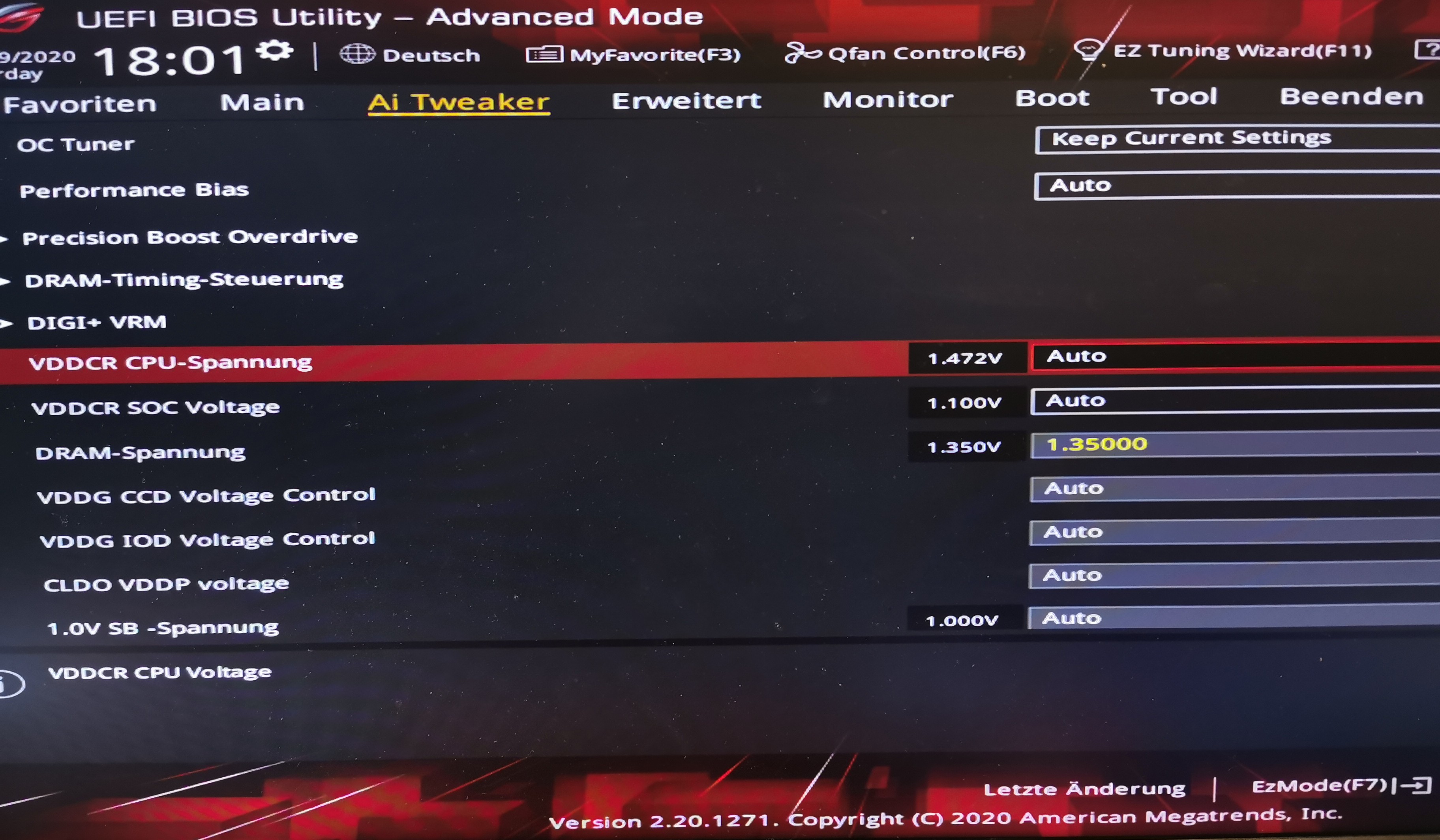

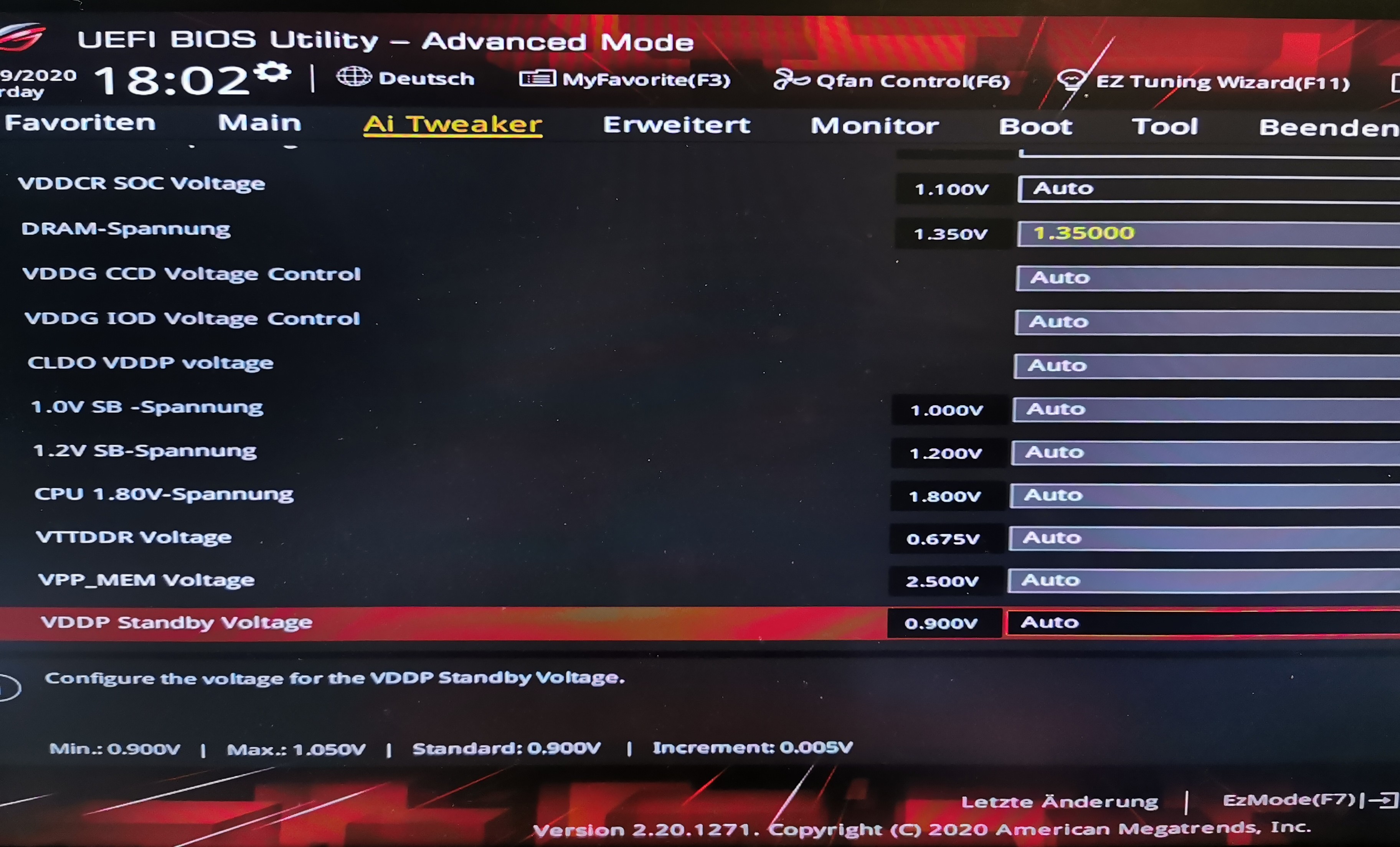

Genau, falls man Soundstörungen hat, könnte ein absenken der VDDG Spannung helfen, insbesondere wenn man beim RAM OC nicht höher als 3600 geht. Am besten VSoC 1050mV, VDDG 950mV und VDDP 900mV versuchen, zusätzlich noch kurz mit LatencyMon nachprüfen ob alles ok ist.

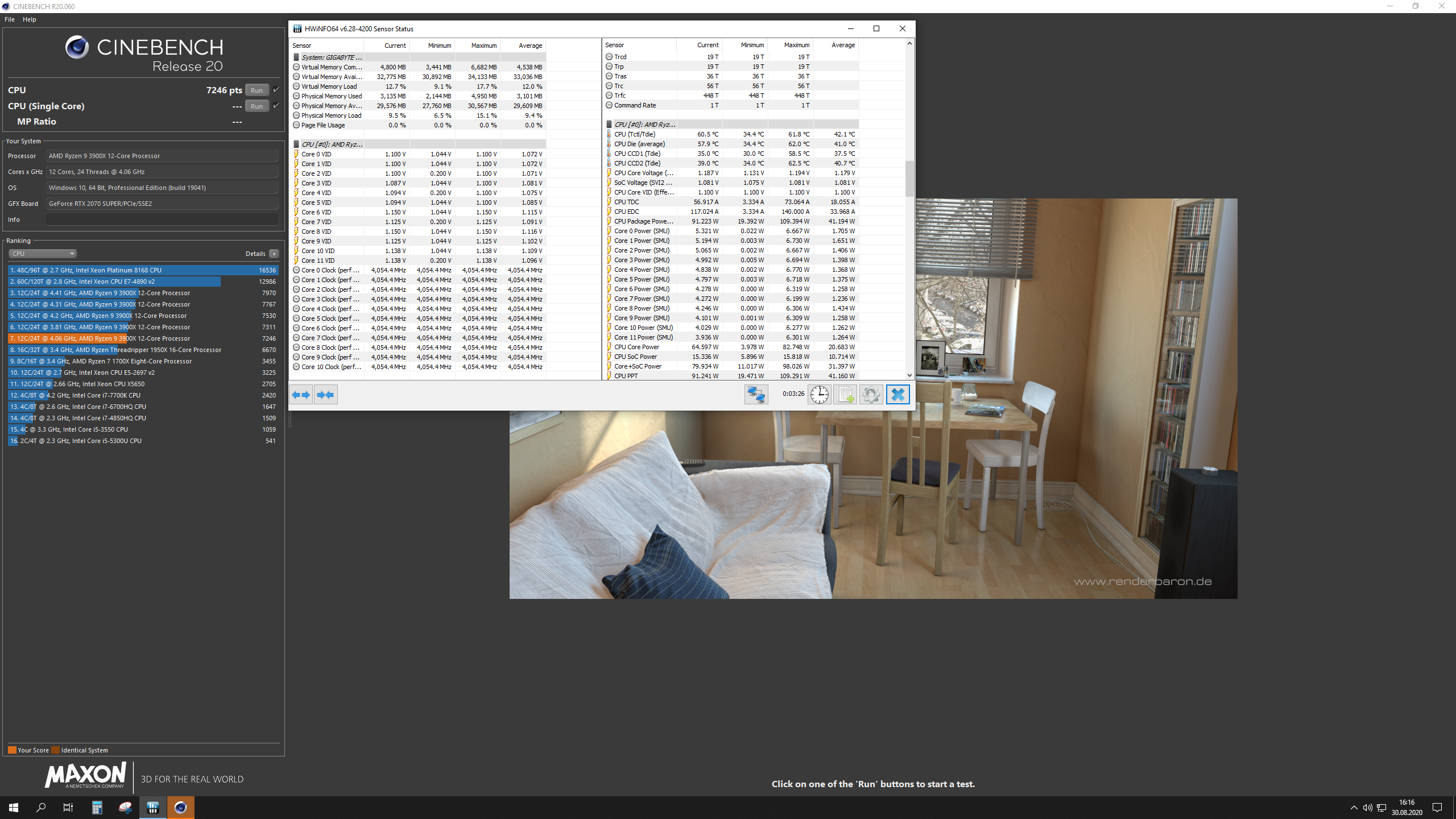

Warum ist das Blödsinn? Effizienter ist deine Methode auch nicht/kaum. Es ist ja nicht so, daß der R9Celticon schrieb:ACHTUNG: damit meine ich NICHT das du den Multiplikator und die Core Voltage fest einstellst was totaler Blödsinn ist.

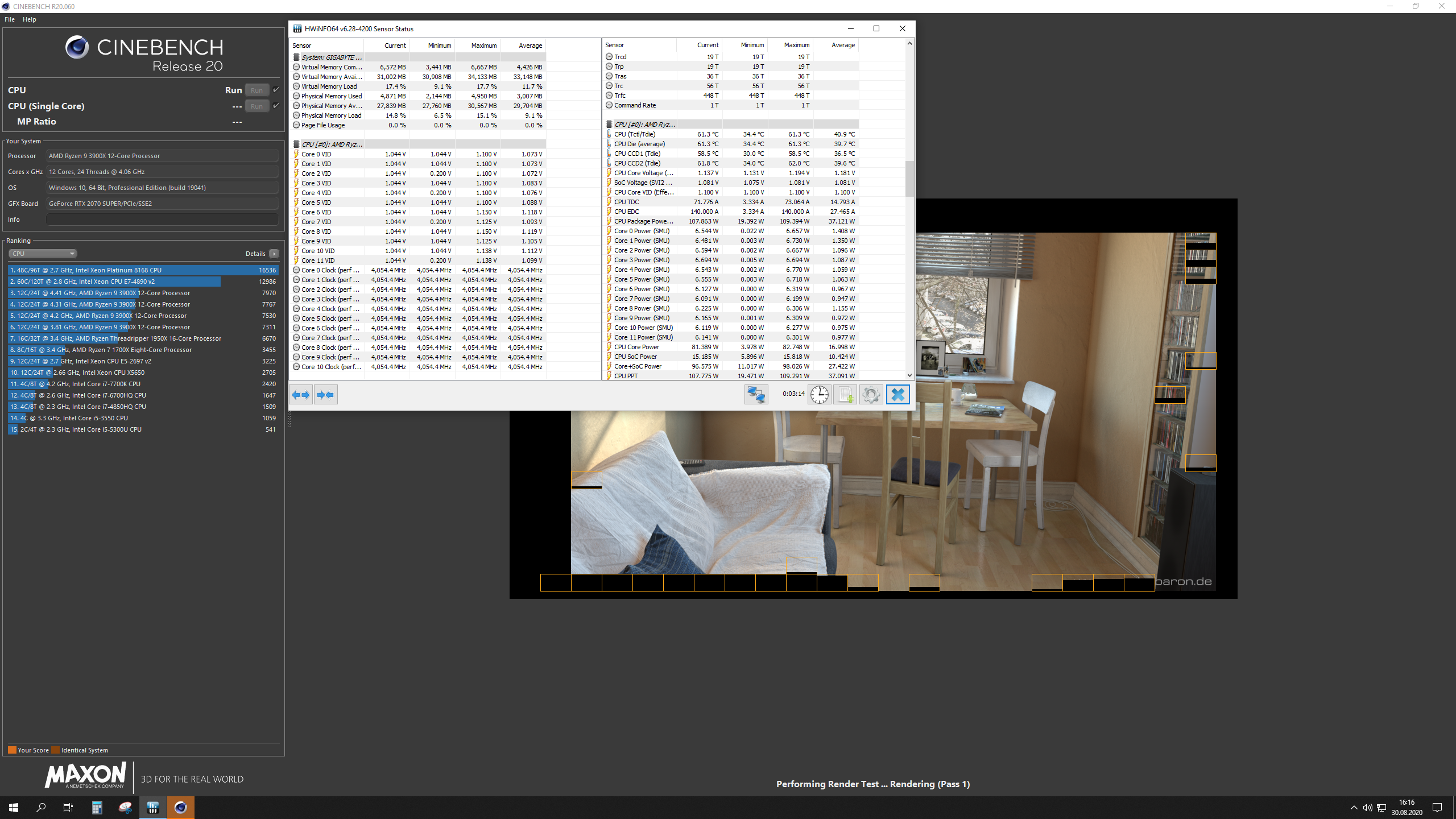

Werte CB20:
Alles Stock, PBO Auto -- 7200-7250 Punkte, 142W, um die 80°C
Allcore OC, PBO Aus
4050Mhz, 1,200VID -- 7200-7250 Punkte, 119W, um die 70°C.
im Idle dann permanent hohen Verbrauch hätte.
Angaben unter Last

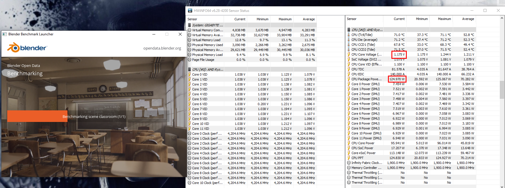

@4.2GHz allcore/1.175v/~125W/7530cb
@4.3GHz allcore/1.194v/~133W/7767cb
@4.35-4.3GHz CCX/1.200v/134W/7812cb
@4.4GHz allcore/1.275v/~147W/7970cb

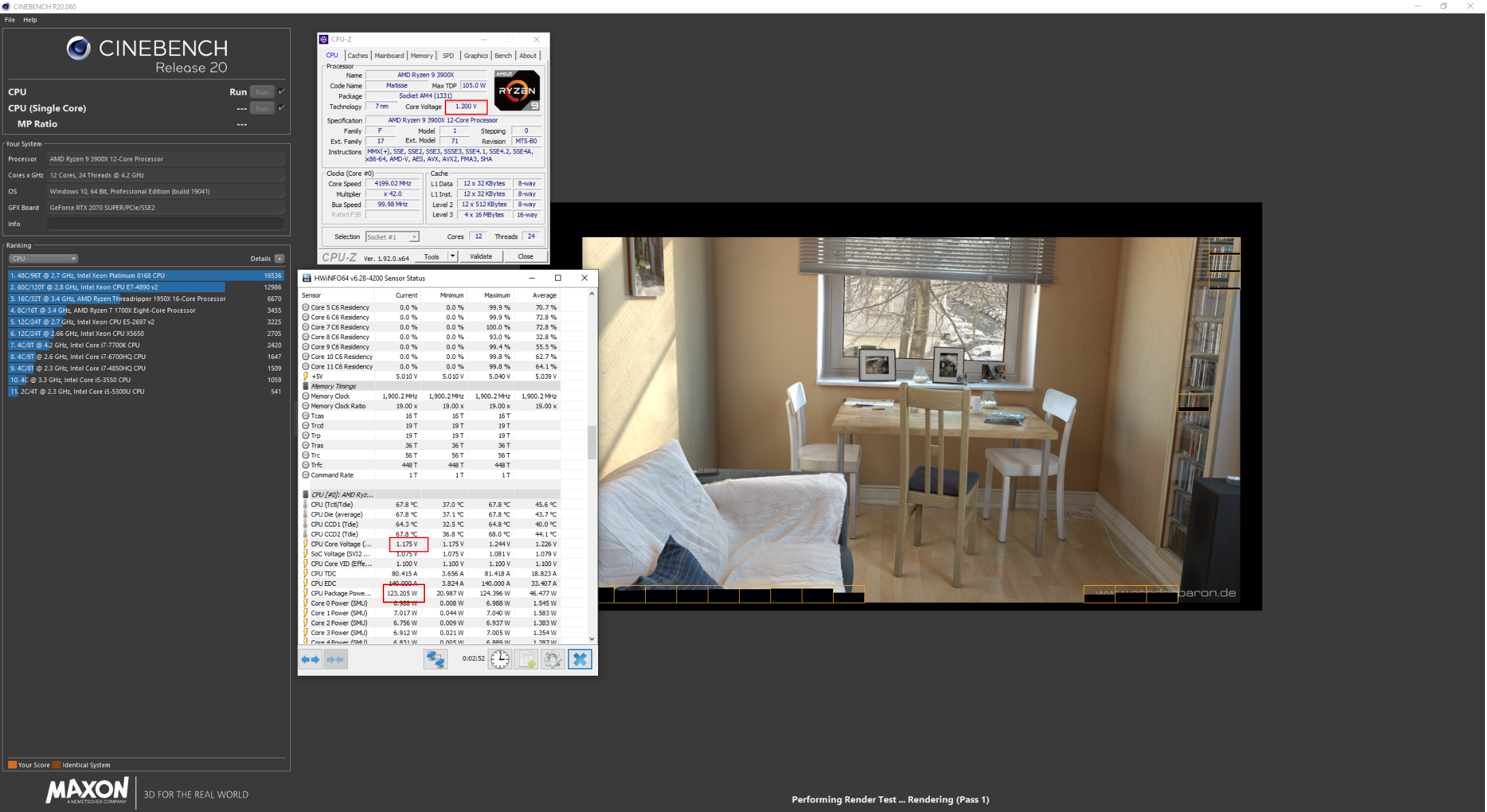

Was willst Du immer mit deinen 1.5v im Idle? Siehst Du in meinem Screen irgendwo 1.5V?Celticon schrieb:
Die Vcore ist doch gelocked und unter Last sinkt sie ab. Nicht mal deine angegebenen 1.35v tauchen irgendwo auf.
Weder im Idle und schon garnicht unter Last. Anhand des Verbrauchs und der Temps sieht man doch, daß
das da deine vermeintlichen Werte nur Luft sind. Du kannst doch machen was Du willst, aber das heißt
noch lange nicht, dein dein Weg der einzig richtige ist. So läuft der PC wenn ich was konvertiere/rendere.
Ansonsten läuft er sowieso stock..Mehr Leistung bei weniger Verbrauch und nach deiner Meinung
Blödsinn.
Und zum Thema LUXX Test....die haben auch den R9 3900XT mit @4.4GHz im CB laufen lassen und 190W
gemessen. Ist das jetzt die Wahrheit und ein XT braucht 190W für @4.4GHz (ironisch gefragt)?
Edit

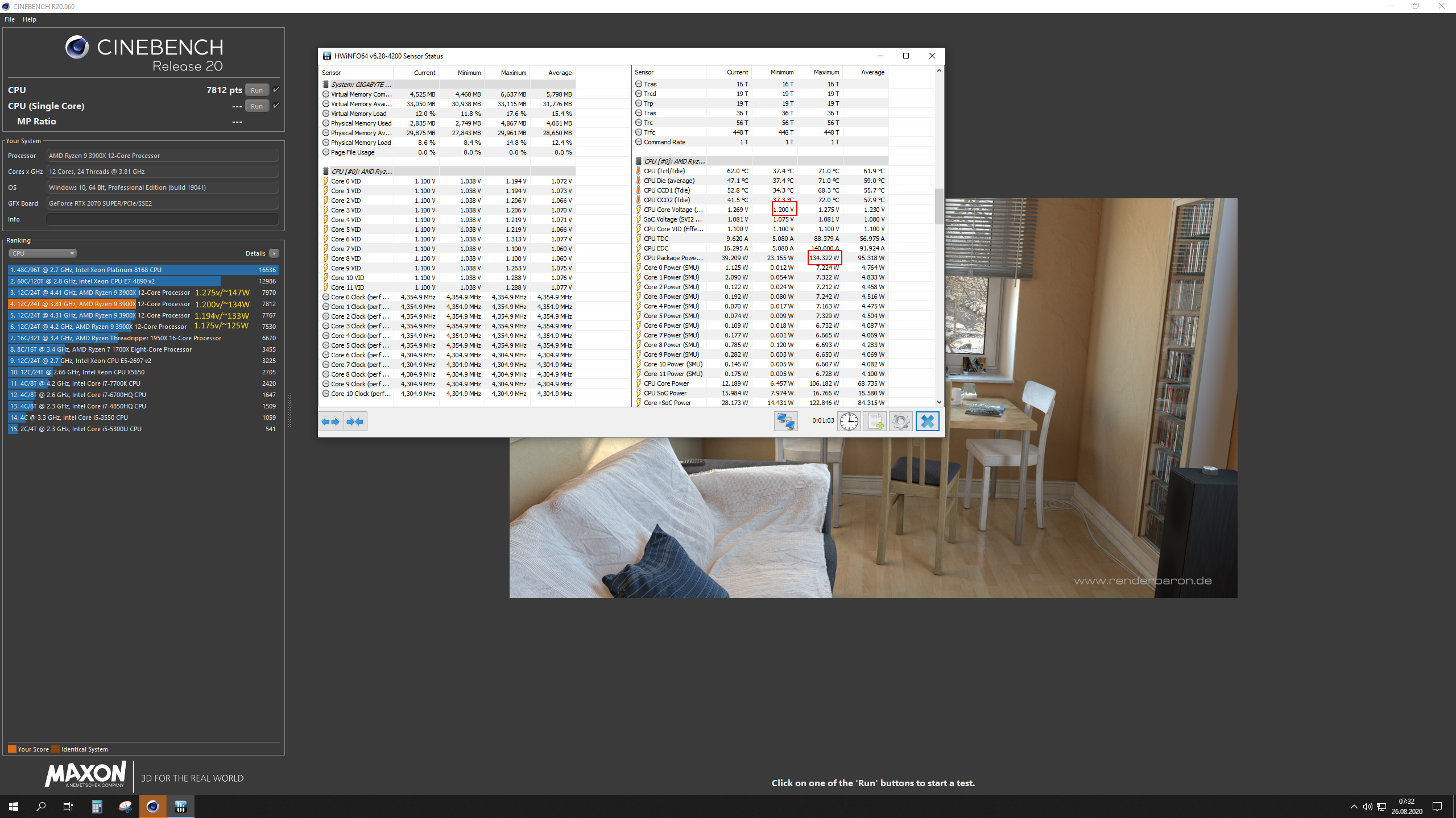

Ich hab mal kurz und schnell deine @4.05GHz nachgestellt, grob ohne was auszuloten.
Auch da überzeugen mich deine Argumente nicht. Wie zu erwarten ähnlicher Score wie deiner, aber
bei 10W weniger Verbrauch. Da behalte ich lieber meinen Blödsinn bei

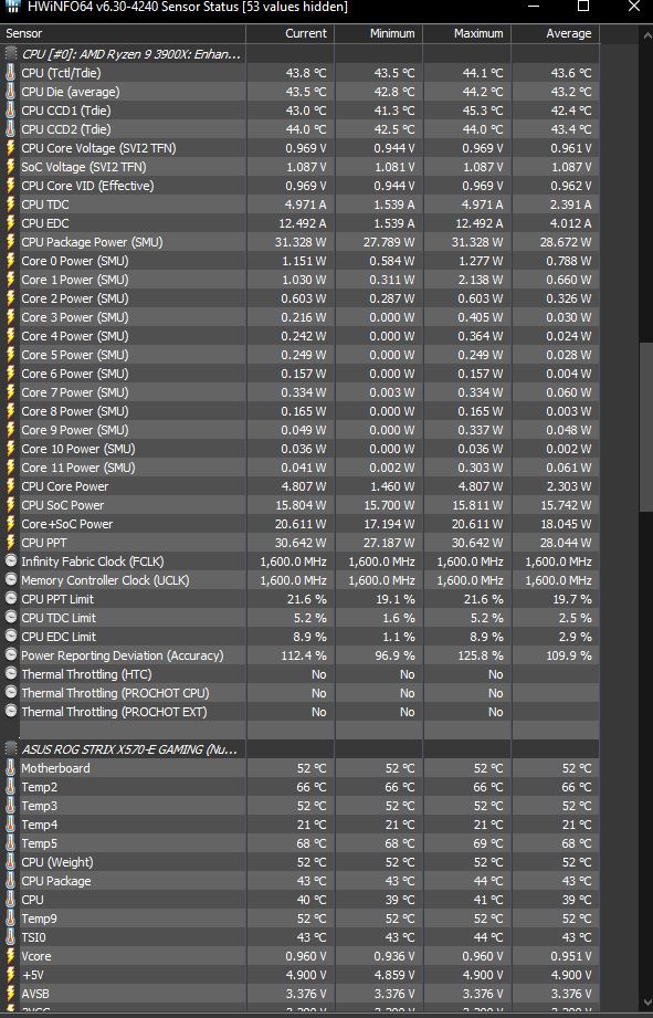

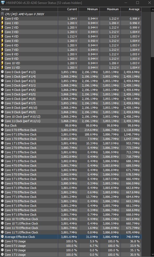

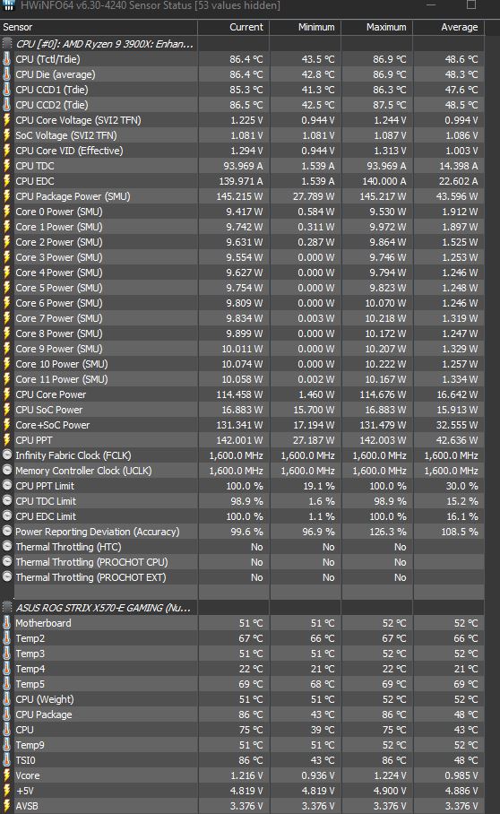

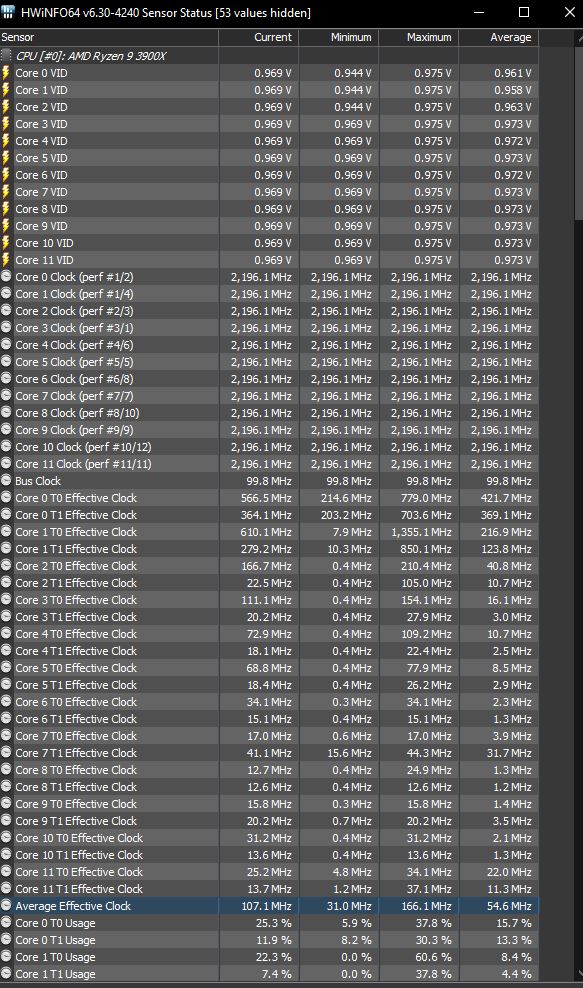

Tonks schrieb:Die Werte sehen alle normal aus, aber du hast leider den wichtigsten nicht im Bild:
Average Effective Clock.
Ah sorry,habs nochmal gemacht. 1 ist Idle,2 ist CB20.
Tonks
- Dez. 2019
- 1.155
Windell schrieb:Ah sorry,habs nochmal gemacht. 1 ist Idle,2 ist CB20.![]()
Dann ist doch alles gut. Deine CPU taktet ordentlich hoch und runter so wie sie soll.
