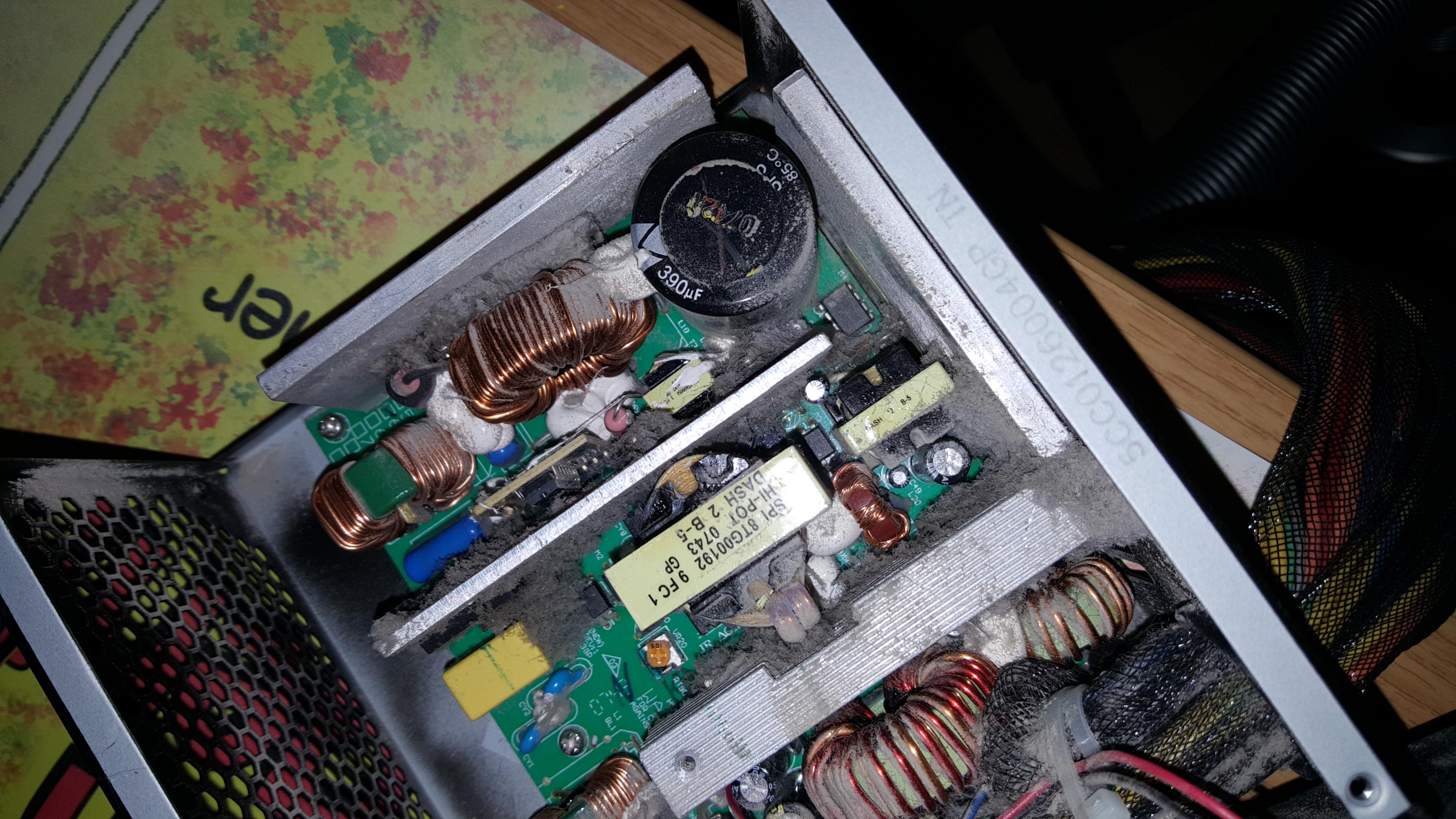

Netzteil OCZ mit 600W, bild des Innenlebens des Netzteil füge ich bei. :D In der Zwischenzeit entstaubt und zusammen geschraubt, aber was ist das für eine "weiße Masse"? Geschmolzener Kunststoff?

Die weiße Masse ist Heißkleber. Der muss da sein und ist völlig OK. Damit werden die Bauteile besser fixiert.

Die weiße Masse dient dazu, dass die schwingenden Teile nicht schwingen, d. h. dadurch werden Elektronikgeräusche reduziert. Das passt also.
