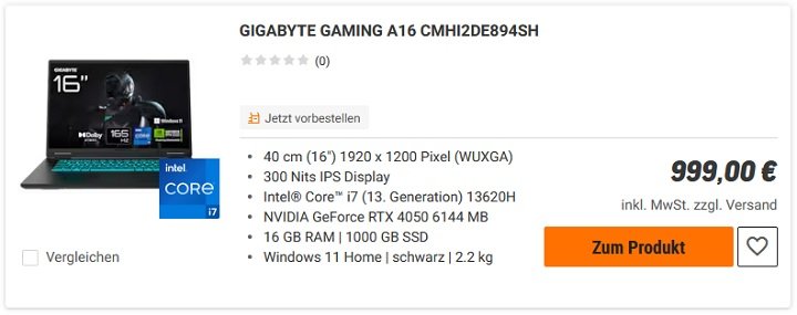

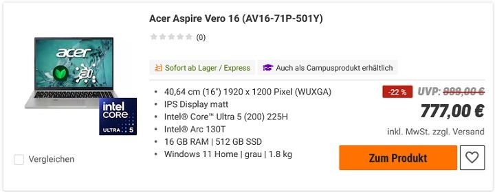

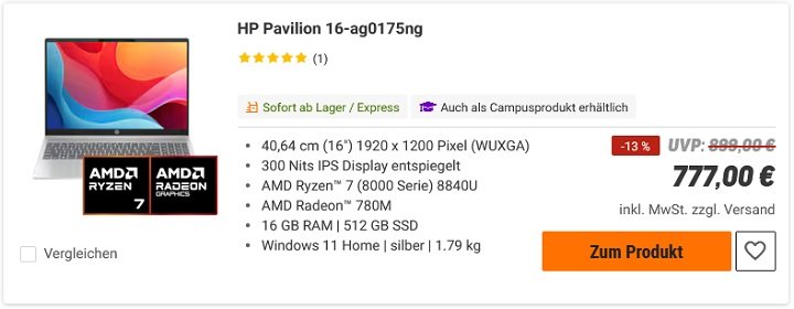

Bei den Notebooks gibt es ja schon für 777€ ganz brauchbare Notebooks mit 16" Display und entweder Intel Core Ultra 5 225H oder AMD Ryzen 7 8840U. Zwar beide ohne dedizierte GPU aber die Intel Arc T130 bzw. AMD Radeon 780M iGPUs sind auch nicht ganz schlecht.

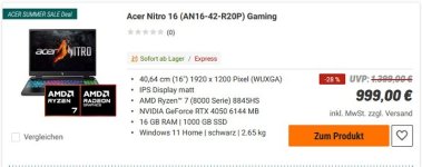

Aber da kommen wir dann auch schon in den Bereich wo es die ersten Notebooks mit dedizierte GPU gibt, auch wenn es dann "nur" eine RTX 4050 Mobile ist. Entweder Intel Core i7-13620H mit GeForce RTX 4050 Mobile oder Ryzen 7 8845HS mit GeFoce RTX 4050 Mobile.

Und was ist mit der ganzen Mini-PC Riege? Die wischen dann mit der 777€ NB den Boden. Alternativ kriegt man wahrscheinlich so gerade eben einen Mac Mini M4 in das Budget.

Und die beiden 999€ Notebooks unten haben ja auch eine 1TB SSD, wenn auch nur 16GB RAM.

Ich hab mir beide 777-Euro-Laptops auf den Herstellerseiten angeschaut – keine Hz genannt, also werden es keine 100 sein.
